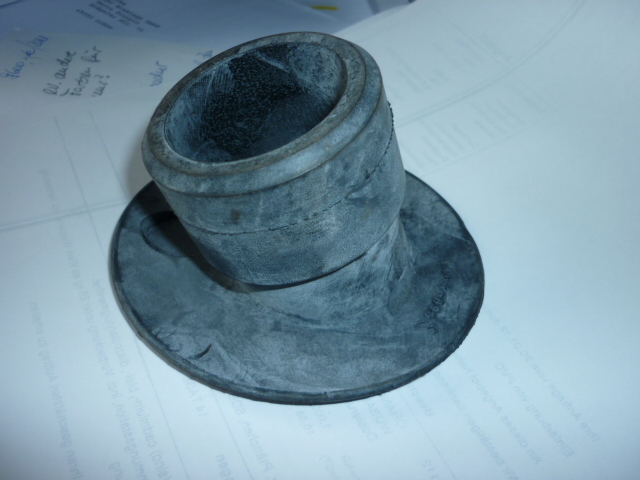

im Anhang habe ich ein Foto von einem Tankgummi, welchs vom 1200 er ist. Ich kann Dir aber nicht sagen, ob es paßt. Der Außendurchmesser beträgt 58 mm, Innendurchmesser ca. 43-44 mm. Muß mal sehen. Wenn Du Fragen hast, Du weiß mich zu erreichen.

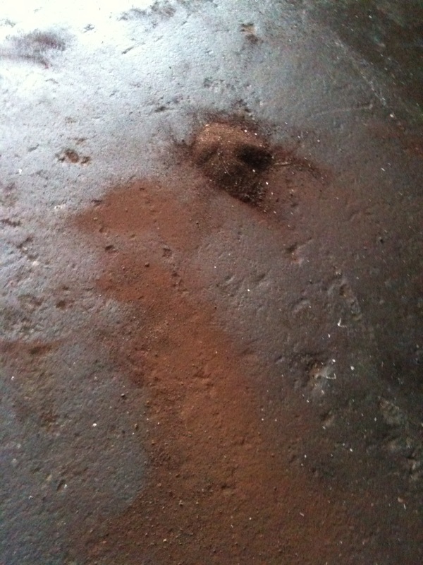

ansonsten summt der kleine jetzt wieder wie eine hübsche biene und wartet jetzt schon gierig auf die fahrt zum gardasee. das foto zeigt nur einen teil des drecks aus dem tank, was während der reinigung noch so alles rausgekommen ist, unglaublich, jetzt ist auch klar, warum auch die besten filter nichts nutzten, selbst die benzinpumpe hatte zwischenzeitlich ihren dienst aufgegeben.

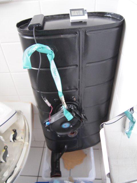

... kann ich nur bestätigen ... ich habe den Tank dann doch weggegeben. Er trocknet nun im Gästeklo noch etwas nach - da stören die 20° nicht so sehr und die noch ausgasenden Lösungsmittel bleiben bei geschlossener Tür dort, bzw. können einfach "entlüftet" werden. Ich helfe derzeit noch etwas nach - und zwar mit einer kleinen Eigenkonstruktion aus Computerlüfter, Akkupack und Schlüsselband :)
