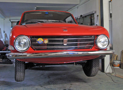

hallo Zusammen,
ich suche nach einem Satz Felgen für mein 1200er Coupé um von der bisherigen 155er Bereifung auf eine etwas breitere Variante umzusteigen. Welche Felgen würden über die Trommeln passen – wenn's geht Stahlfegen (keine Speiche, keine Alus)

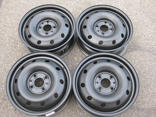

wären das hier die richtigen ?
Stahlfelgen Fiat Palio 5.00B x 14 H 4x98 et44

ja, schaun genauso aus.Mit 25 mm Alu - Distanzscheiben
war genug Platz für die Bremstrommeln, gibts von der Firma H&R bei e-bay.Der Tüv hat zwar bemängelt, dass sie nicht eingetragen waren,hat aber trotzdem die Plakette rausgerückt.
