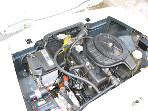

hallo Zusammen,
habe hier ein Foto eines Fiat 1100 Ghia Coupés gefunden der eine 2-Vergaseranlage montiert hat.
Da ich für mein 1200er Cabrio noch einen Reserve-Vergaser übrig habe stellt sich mir die Frage ob ich mein Auto auch auf eine 2-Vergaseranlage umbauen könnte. Ist das mit zwei 36er Weber Vergasern möglich und wo bekommt man eine passende Ansaugbrücke her? Wer weiß was dazu?
