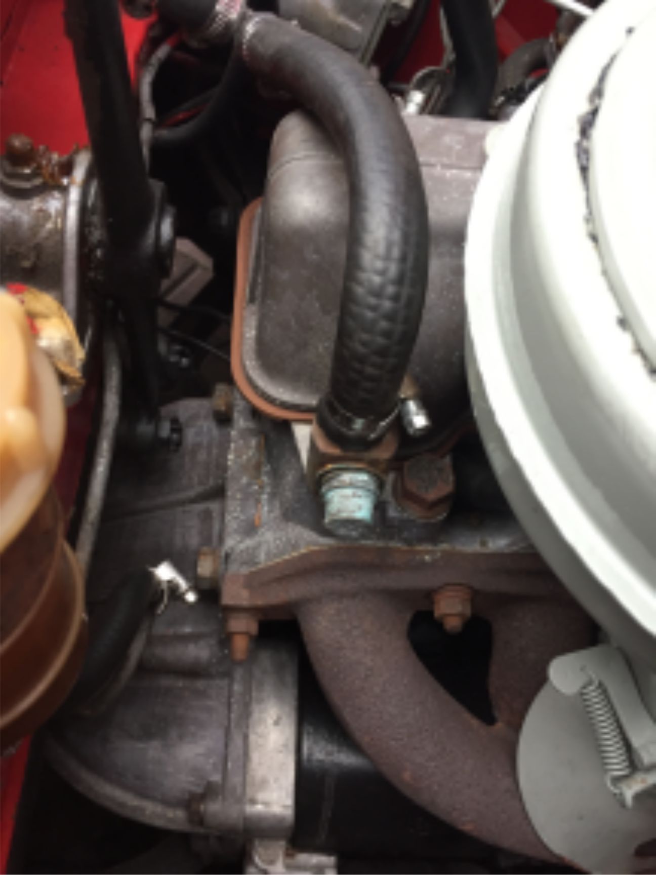

Ich hoffe das Hochladen des Bildes klappt
Hallo Herr Barchfeld,
mail erhalten, der Stutzen auf dem Zylinderkopf ist der "Richtige". Allerdings wurde er etwas vergewaltigt.[SMILIE][/SMILIE]
Dort, wo das Heizungsventil eingeschraubt wird - sitzt bei Ihnen ein Blindstopfen.
Auf der Oberseite hat ein Mechanik-Künstler eine Bohrung angebracht und dort den Schlauch zum Wärmetauscher angeschlossen.
Um das Ganze wieder in den Originalzustand zu bringen müsste man:
den Stutzen aus dem Zylinderkopf herausschrauben, was nicht so ganz einfach sein dürfte, je nachdem, welch innige Gewinde-Verbindung der Messingstutzen mit dem Alukopf im Laufe der Jahre eingegangen ist.
Mein Tipp: LM 40 satt um das Gewinde im Kopf über mehrere Tage aufsprühen und in das Gewinde einziehen lassen.
Nach Tagen dieser LM 40 Prozedur die Stelle mit einer Heissluftpistole oder besser mit einem Gasbrenner (das sollte aber jemand machen, der es kann!!) erwärmen, dabei wieder mit LM 40 einsprühen, und mit einem geeigneten Greifwerkzeug versuchen den Stutzen zu drehen, dabei immer wieder einsprühen, um letztendlich den Stutzen möglichst unversehrt herauszuschrauben.
Stutzen und Heizungsventil sind rar!
Die gleiche Prozedur - LM 40 und Wärme - anwenden, um den (falschen) Verschlussstopfen seitlich aus dem Messingstutzen zu schrauben - hier wird später das Heizungsventil, in das hoffentlich noch intakte Gewinde eingeschraubt - und dann noch den Schlauchstutzen oben im Messingstutzen herausschrauben, wieder mit LM 40 und Wärme und die Öffnung "vernünftig" verschließen.
Um es gleich zu sagen, das Ganze ist kein Kindergeburtstag!!
good luck, KH
