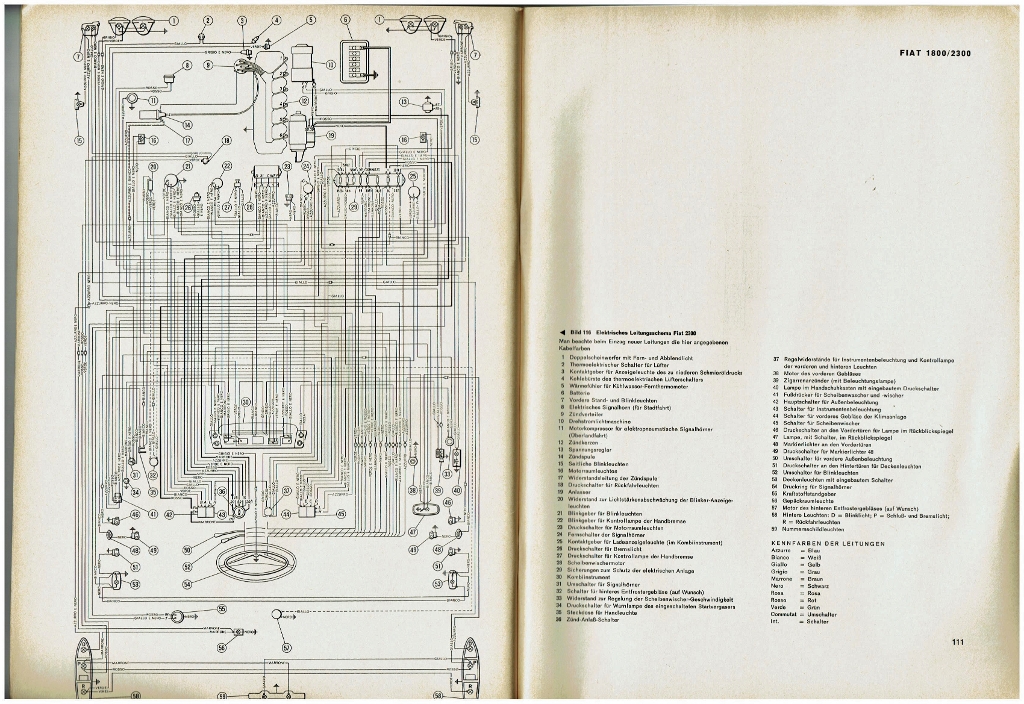

...und das Problem tritt nach der Winterpause wieder auf. Nachdem zeitweilig der linke Blinker ausgefallen war, dann wieder li. und re. funktionierten, sind nun beide ausgefallen. Zeitgleich versagte der Scheibenwischer seinen Dienst. Vorher roch es kurzfristig leicht verschmort.
Hat jemand womöglich einen Stromlaufplan für einen 1800 B? Das wäre toll - mangels Bedienungsanleitung weiß ich nicht mal, ob der Wischer an der gleichen Sicherung hängt.
Gruß Jörg
Beiträge: 1809
Vielleicht klappt die Fehlersuche hiermit:
1800-Elektrik (2).jpg (581.41 KiB) 9745 mal betrachtet
1800-Elektrik (1).jpg (671.55 KiB) 9745 mal betrachtet
