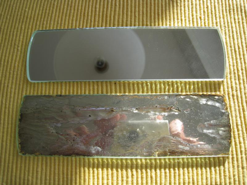

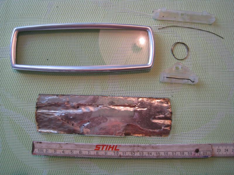

..... so sieht der Innenspiegel des 1500C aus,
Foto 1- oben das neue Glas, darunter der Zahn der Zeit - nagend :D
Foto 2 - das Innenleben des Spiegels
Innenspiegel 1500C zerlegt

Hallo Claus,
wenn Du den Spiegel - wie Carlo in den Bildern zeigt - zerlegt hast, kannst Du mit dem Spiegelglas zu jedem Glasermeister gehen und für ein paar Euro ein neues Glas nach Vorlage schneiden lassen.
Ich habe das für Aussenspiegel schon mehrmals so gemacht.

hallo Torge,
vielen Dank für den Typ. Das ist ja relativ einfach. Kommt dann somit auf die Liste für die Winterarbeiten :D

Falls Du immer noch suchst:
In Meerbusch hat mir ein Glaser vor ca. 5 Jahren für EUR 5,-- ein neues Spiegelglas eingesetzt - sieht aus wie neu!
Wenn Du Hilfe brauchst, schick eine PM.
