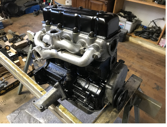

Hallo Kollegen,
der Weihnachtsmann hat mir den Motor gebracht
Es geht weiter mit der Restauration. Anbei ein Bild.
Grüße Ingo
Grüße Ingo

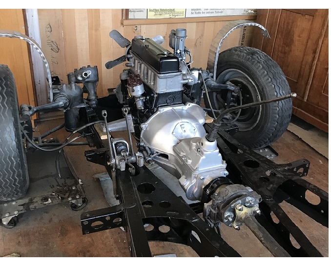

Hallo Kollegen,
anbei ein kurzer Zwischenstand zur Restauration.
der Motor ist drin, Getriebe eingebaut (vorher überarbeitet),Kardanwelle eingebaut (vorher überarbeitet),
Differential überarbeitet.
Nun muss ich die Motorlager noch gießen, sowie neue Bremsleitungen und Auspuffanlage einbauen.
Der Lackierer hat auch schon meine Teile fertig
Aber jetzt kommt aber erst mal Ostern.
- Fiat 1100 L_1.jpg (161.93 KiB) 24497 mal betrachtet

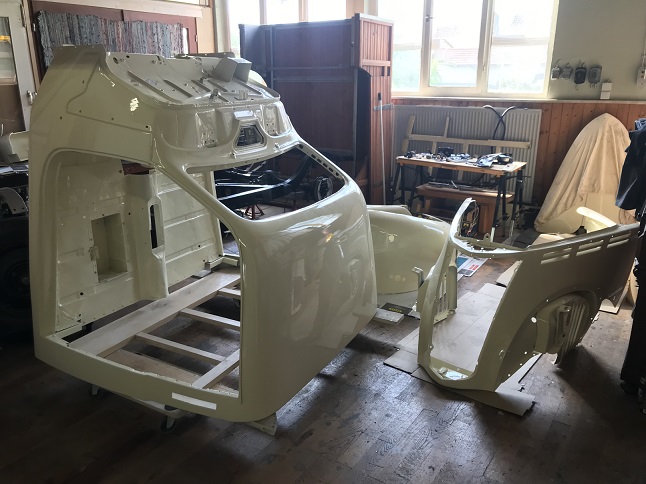

Hallo Kollegen,
wieder ist ein Meilenstein geschafft.
Die lackierten Teile sind da. Die gleiche Farbe, aber mit einer entsprechender Qualität.
Jetzt wird es eng in meiner Werkstatt:-).
Am Wochenende werde ich mit meine Motorlager aus Gummi gießen.
Anbei ein Bild.
Anbei ein Bild.

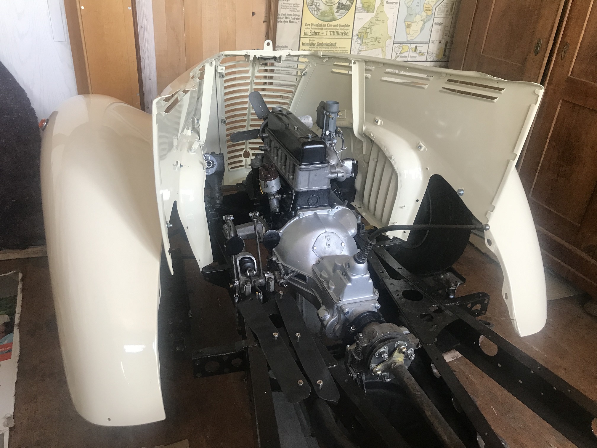

anbei ein Bild von meinen selbst gegossenen Motorlagern. Diese Lager gibt es bei altraepoca.com auch zu bestellen.
Man muss aber auch mal was selbst fertigen
Nun habe ich das erste Karosserieteil provisorisch montiert. Ich warte aktuell auf meinen bestellten Unterbodenschutz und den Chassislack für die Fahrerkabine.
Dann geht es weiter.
Grüße ins Forum.
Grüße ins Forum.
- Motorlager.jpg (346.27 KiB) 23673 mal betrachtet

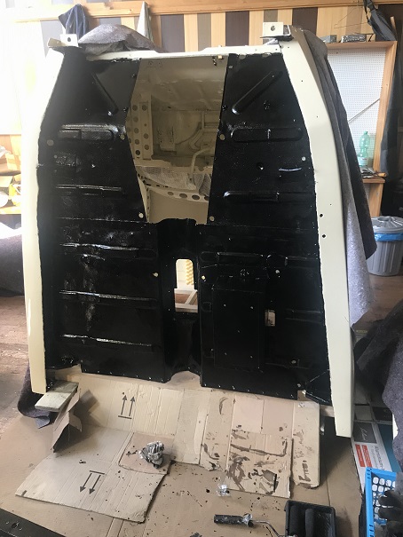

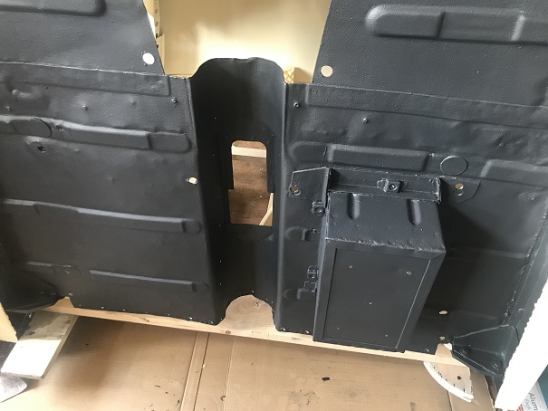

wieder ist ein kleiner Schritt geschafft. Der Unterboden und der Chassilack sind auf den Unterboden aufgebracht.
Nun muss ich noch die Gummiunterlagen für das Fahrhaus bestellen und die Hochzeit kann erfolgen.
Anbei zwei Bilder (Chassilack und vorher der Unterbodenschutz).
Ideale Arbeiten bei dieser Hitze in meiner kühlen Werkstatt
- Unterboden Fiat 1100 L.jpg (91.53 KiB) 23395 mal betrachtet
- Unterboden Fiat 1100 L2.jpg (126.74 KiB) 23395 mal betrachtet

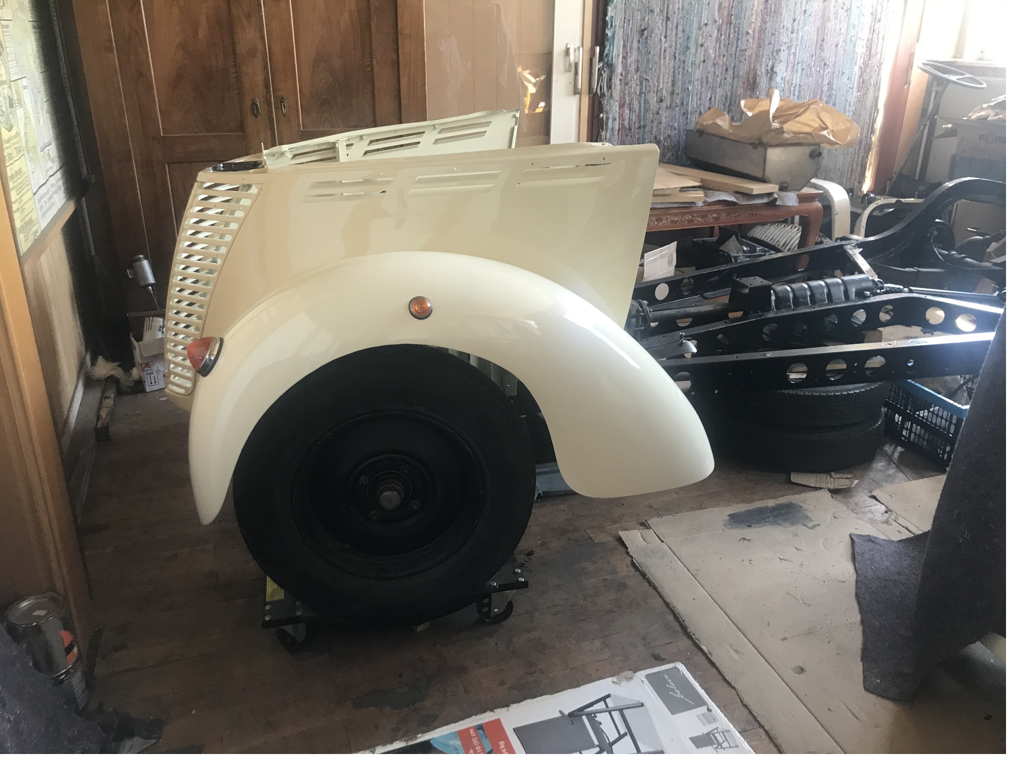

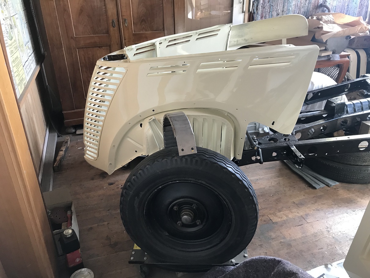

anbei zwei Bilder vom derzeitigen Restaurationsstand.
Ich habe nun die Bremsleitungen bestellt (Fischer Stahlflex) und werde diese dann montieren. Bei der Auspuffanlage musste ich feststellen, dass diese in meinen Fahrzeug einen anderen Verlauf hat, wie die angebotene von Fa. Altraepoca. Mal sehen was ich da mache.
Meine Radbolzen aus der Schweiz sind leider immer noch nicht da, aber ich bin zuversichtlich.
Grüße und schönes Wochenende.

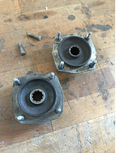

Sieht schon vielversprechend aus, sehr schön.
Was brauchst du denn für Radbolzen genau? Da sollte ich normalerweise auch was passendes haben. Schreib mir gerne eine Nachricht.

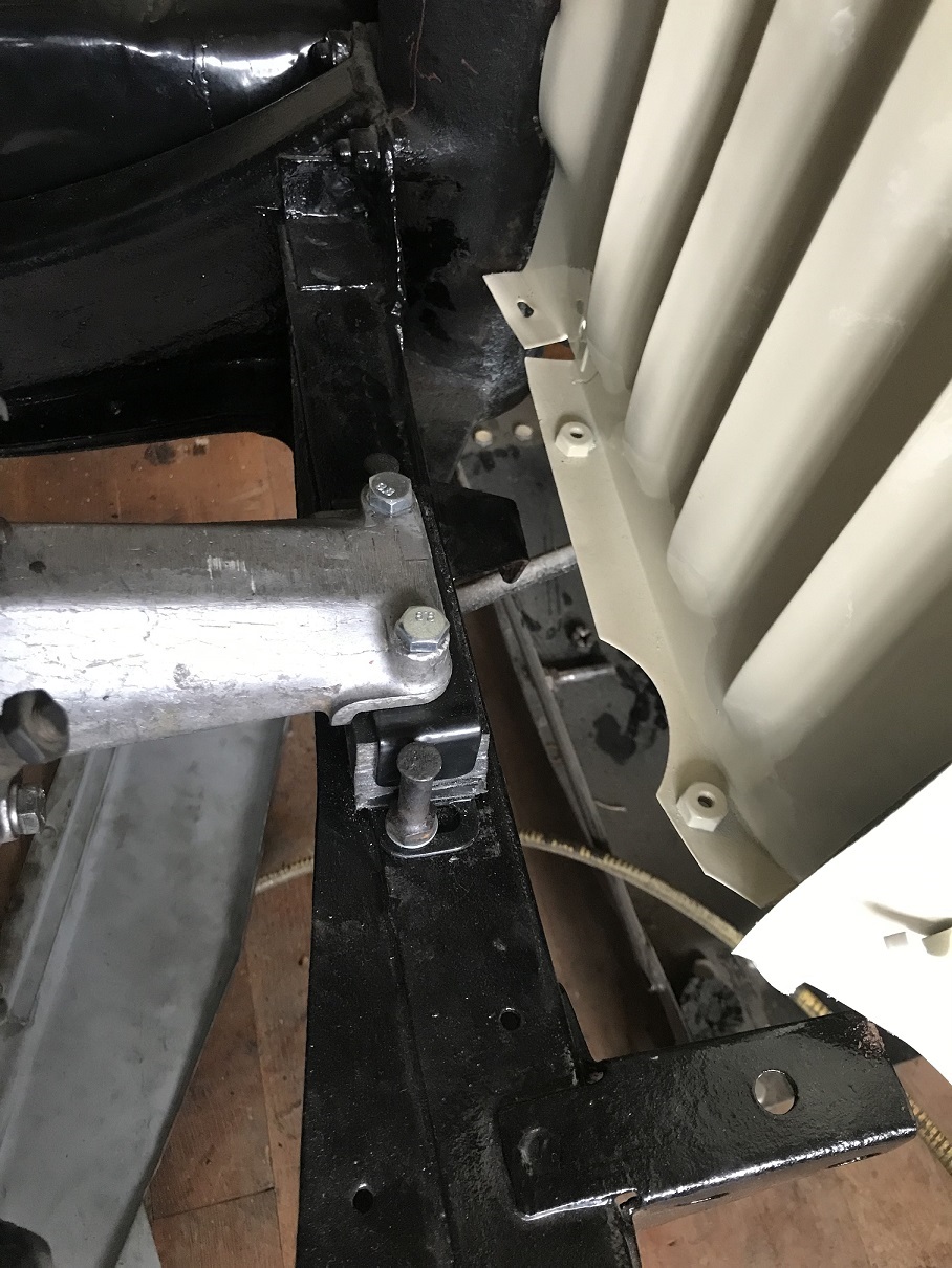

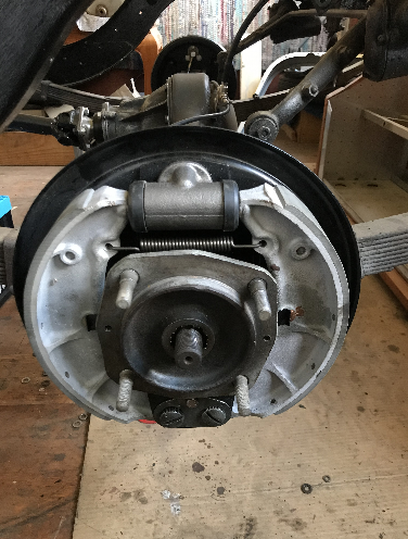

die richtigen Radbolzen mit den richtigen Durchmessern sind nun eingetroffen.
Wir haben diese Radbolzen eingepresst und können nun die "Baustelle" schon mal abschließen.
Nur noch die Einstellung der Bremsbeläge vornehmen und die Räder drauf. Was für ein langer Marathon wenn Kleinteile fehlen.
PS: Danke Matthias für die Abdeckung der Kupplungsglocke.
