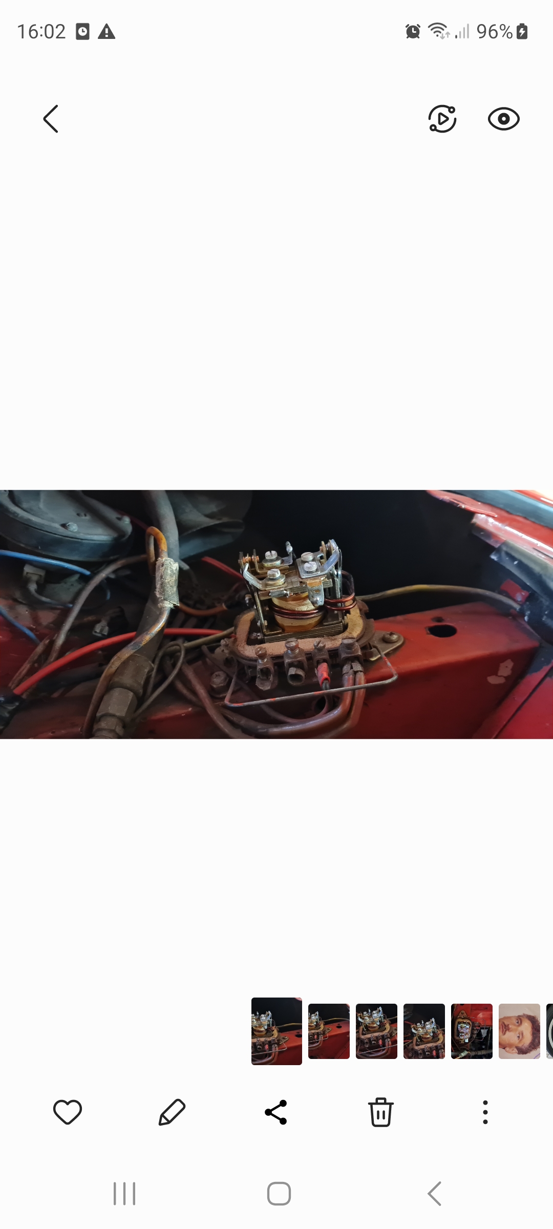

Hallo
suche Lichtmaschinenregler für Fiat 1200 Cabrio
Gruß Hannes

Hallo Hannes,
der Maximalstrom ist das relevante bei den Reglern.
Die meisten Regler habe diesen Aufbau mit drei Relais.
Vielleicht findet sich ja irgendwo noch ein Hinweis darauf
z.B. GN 2/12/16 (16 Ampere =>200W) oder GN 1/12/28
Ersatzweis schau mal im Teilehandbuch 118G nach der Fiat Nummer des Teils z.B. 4031939
Evtl. kann ich helfen
Gruesse
OSCA118
