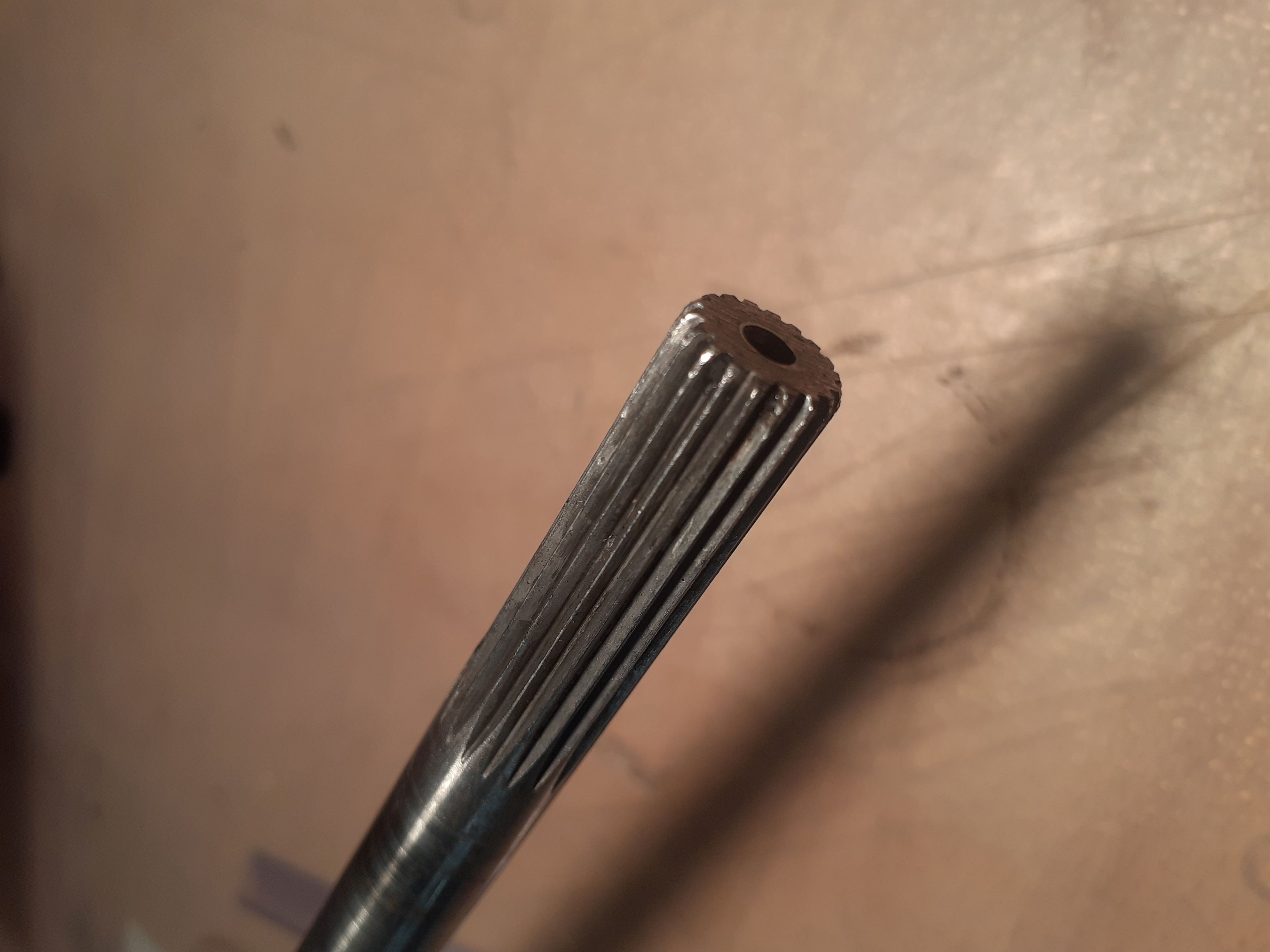

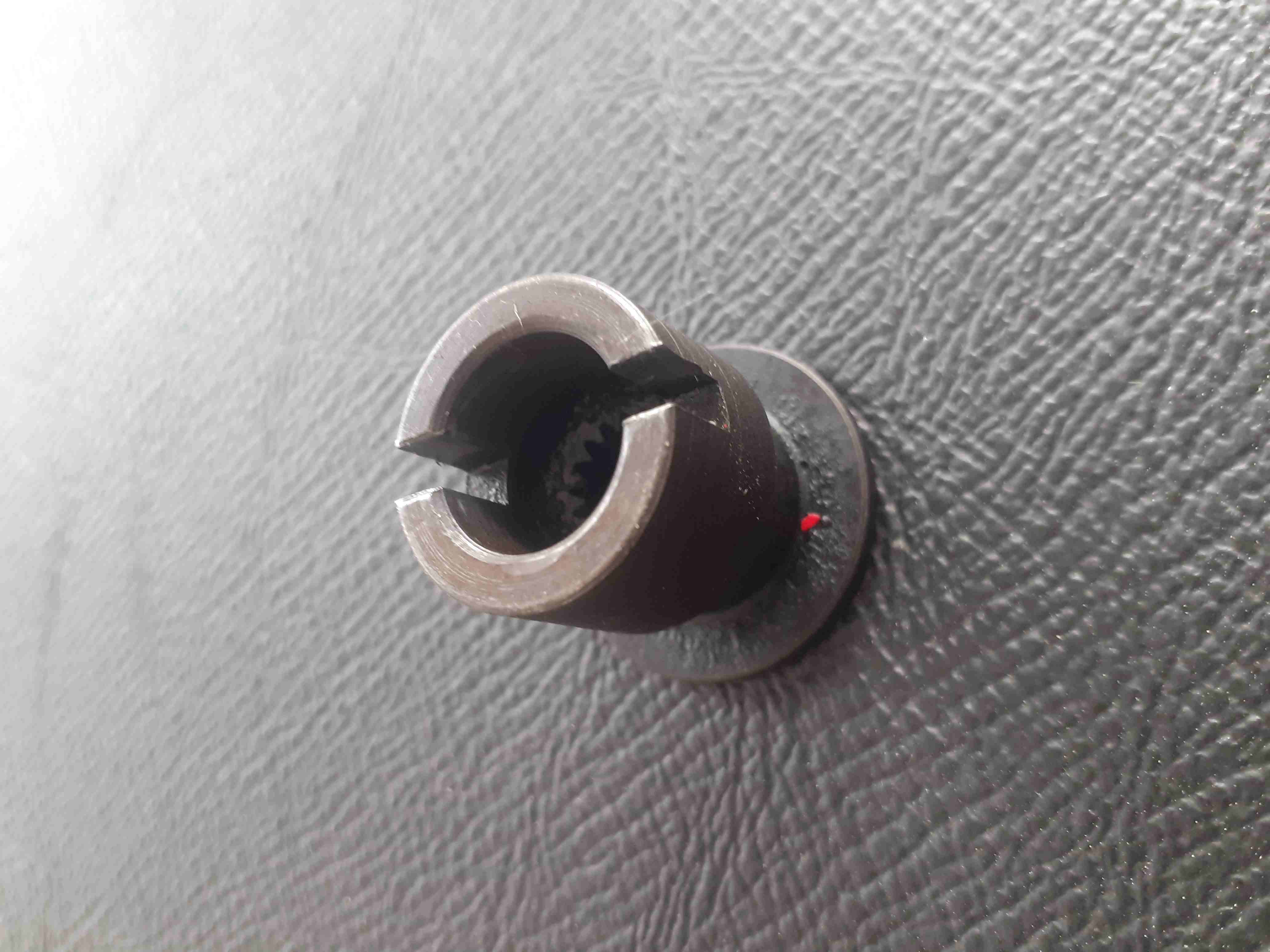

Liebe Forumsmitglieder, insbesondere die mit Fiat 1200 Cabrio Typ 118G:
im Anhang ein paar Fotos der Antriebswelle der Ölpumpe mit einer Vielverzahnung sowie dem Gegenstück (der Nabe), welches auf dieser Welle steckt und dann den Zündverteiler antreibt.
Hat Jemand so etwas vielleicht noch im Keller???
Kann Jemand etwas zur Verzahnung (Spezifikation) sagen?
Weiss Jemand, wer in der Lage ist, so etwas herzustellen?
Hat jemand einen Teilehändler oder Kontakte nach Italien, den ich anfragen könnte? (Holtmann & Niedergerke hat schon abgewunken
Danke Euch im Voraus
Volker

die Suche hat sich erübrigt: wir haben jetzt aus 2 Ölpumpen eine montiert mit wenig Spiel an Zahnrädern und oberen Antrieb. Zusätzlich haben wir durch Anpassungen am Zündverteilerantrieb bzw. am Sitz des Verteilerfingers das jeweilige Spiel auf ein Minimum reduzieren können. Wagen kommt jetzt auf die Rolle und wird eingestellt. Hoffentlich war es das dann...Herborn wir kommen!
Angelika und Volker
