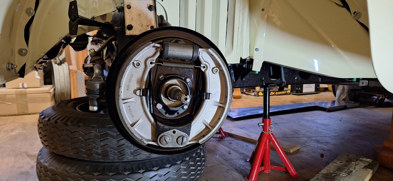

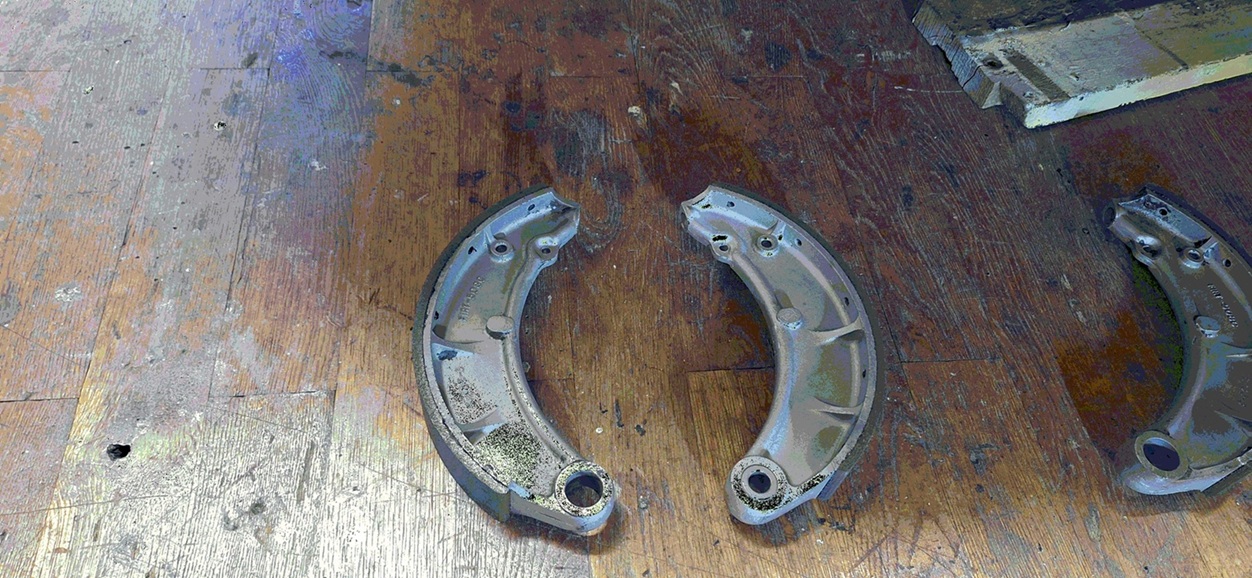

Die Bremsen an der Vorderachse wurden überarbeitet. Die Ankerplatte gesandstrahlt und pulverbeschichtet. Bremsbeläge neu geklebt und Bremstrommel neu ausgedreht. Hier kann ich nur die Fa. Bremsen Schöbel empfehlen. Bin aktuell auf der Suche von geeigneten Kugellager für die Vorderachse. Hier möchte ich nicht die alten angebotenen RIV Kugellager einbauen, sondern gekapselte Kugellager um mir das viele Lagerfett zu ersparen. Hier bin ich für jeden Hinweis dankbar.

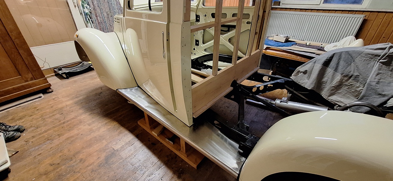

Meine Trittbretter wurden entlackt und von mit angepasst. Diese hatte der Vorgänger aus Edelstahl selbst gebaut.
Vielleicht verzichtet ich auf die Lackierung, da es eigentlich nicht schlecht aussieht. Das Bohren und anpassen von Edelstahl macht wirklich kein Spaß. :lol:
Fiat1100 Bremsen.jpg (307.42 KiB) 1247 mal betrachtet
Fiat1100 Trittbrett.jpg (320.84 KiB) 1247 mal betrachtet
Fiat1100_ Bremsbelag1.jpg (354.13 KiB) 1247 mal betrachtet
