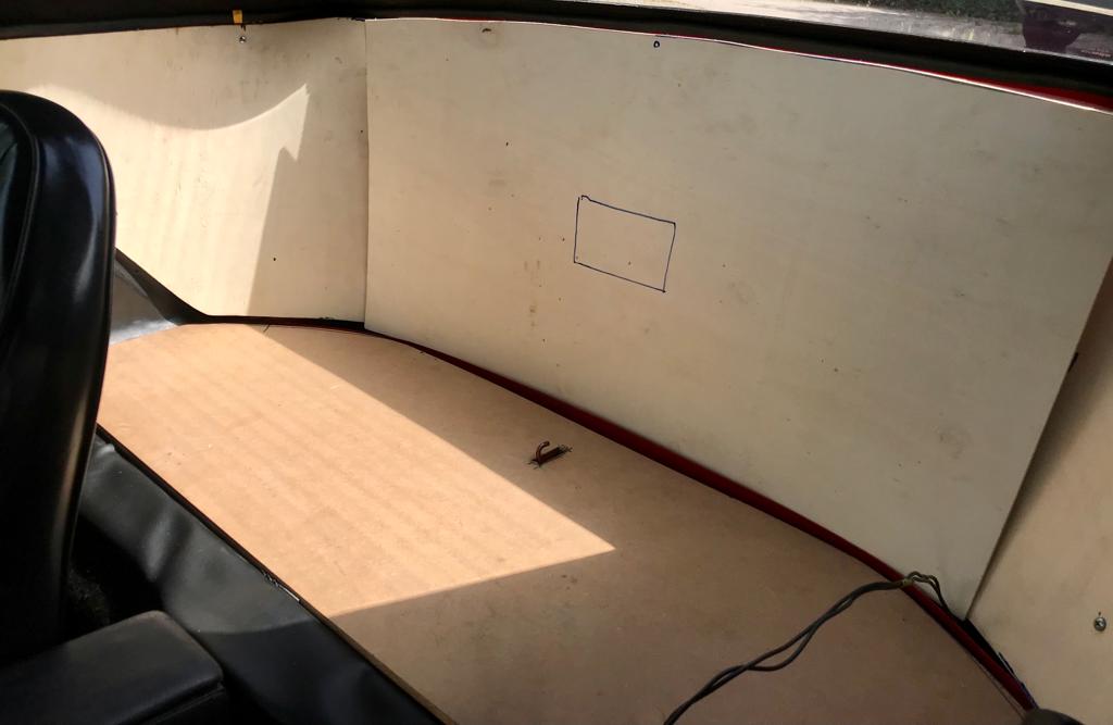

Hallo Wolfgang,
keine Temperaturen, um das Thema in der Sonne unter dem Verdeck voranzutreiben. Ich habe trotzdem weiter gemacht.
Es ist jetzt doch Biegesperrholz geworden. Ich hatte es letztlich schon gekauft. Die Rückwandverkleidung wird aus drei Teilen bestehen. Ein paar wenige Schrauben muss ich von oben verarbeiten und werde sie mit aufschraubbaren Schraubenkappen verdecken.
Ich denke, es wird zumindest besser als vorher werden.
Viele Grüße, Thomas

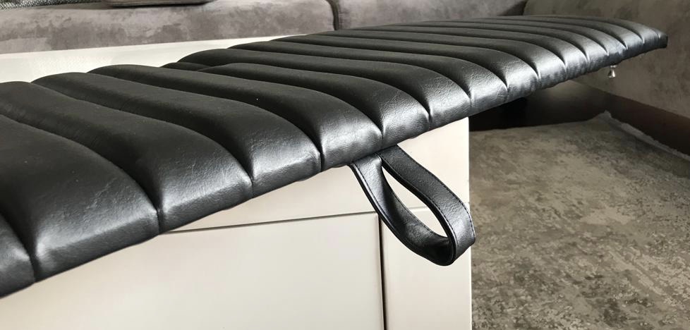

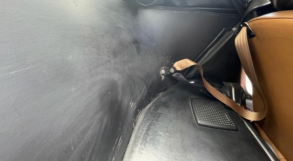

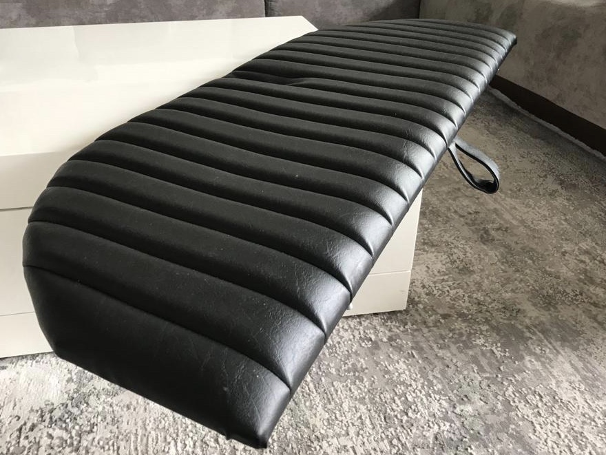

Ich habe heute mal Bilder von meiner Rückbank für dich gemacht.
Ich hoffe das hilft dir oder frischt zumindest die Motivation auf 😊. ( ungenutzter Zusatnd, also bitte keine Kommentare 😇)
Die Platte unten ist leicht gepolstert, die Rückwand (ich denke es ist die von der Auslieferung, kann mich aber auch irren) ist hart, nicht bezogen sondern beschichtet…
Ben

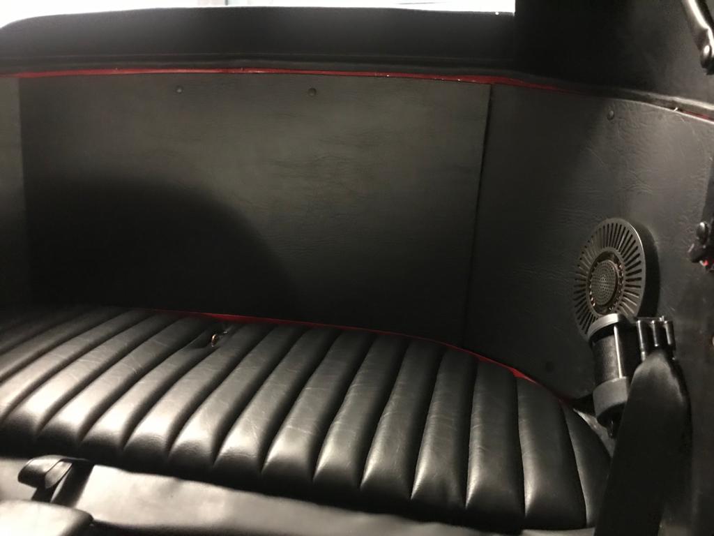

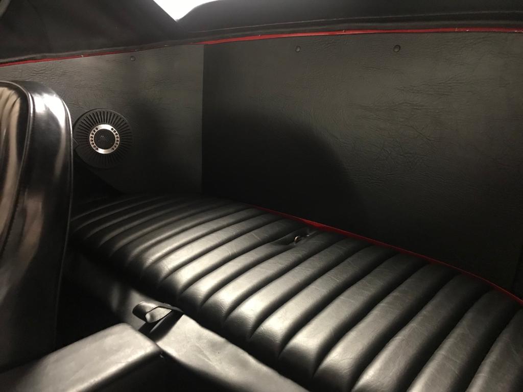

seit gestern ist es geschafft. Anbei Fotos, später mehr dazu.
Herzlichen Dank für alle Tipps.
Viele Grüße, Thomas

Nachdem ich bei großer Hitze schwitzend an der Rückbank/dem Verdeckkasten aus Pappe Schablonen für die Innenverkleidung gemacht hatte, habe ich dann Biegesperrholz, 3mm, zugeschnitten und dieses direkt mit Kunstleder beklebt.
Mit sogenannten Tannenbaumclips habe ich diese an der Karosserie befestigt. Hat nicht perfekt geklappt, aber es ist akzeptabel.
Natürlich wäre eine einzige Platte besser als drei. Vielleicht funktioniert die von Wolfgang genannte Karosseriepappe auch besser, lässt sich also besser biegen.
Für die Sitzbank/die Batterieabdeckung habe ich anderes Kunstleder genommen und das alte Teil als Schablone. Dann Schaumstoff und Kunstleder zusammennähen lassen, auf die neue Platte geklebt und bezogen.
Auf einem Bild erkennt man noch, dass ich die alten, ich denke Original-Stifte wiederverwenden konnte, die vermeiden, dass die Batterieabdeckung nach vorne rutscht.
Empfehlen kann ich für Kunstleder und Kleber die Firma Antex + Case GmbH in Mönchengladbach, die eine große Auswahl hat und jeweils schnellstmöglich das Material versendet hat.
Ein Schließblech bzw. eine Schlossblende habe ich mittig über dem Loch platziert, aus dem der Haken ragt, der die Persenning fixiert.
Viel Arbeit und Mühe, hat aber Spaß gemacht und mit dem Ergebnis bin ich sehr zufrieden. 🙂
Re: Fiat 1500 Cabrio - Fotos gesucht von „Rückbank“
Verfasst: 29. Juli 2022, 20:45
von Ben1500
Hi Thomas,
sieht sehr gut aus und das Ablagen-Upgrade finde ich Top!
Well done!
Ben
