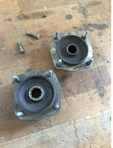

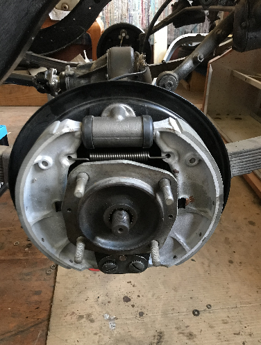

Re: Fiat 1100 L aus der Gegend von Bruchsal
Verfasst: 23. Oktober 2022, 09:56
von Gof2200
Radbolzen 2.png (367.79 KiB) 19563 mal betrachtet
Radbolzen 1.png (392.4 KiB) 19563 mal betrachtet
die richtigen Radbolzen mit den richtigen Durchmessern sind nun eingetroffen.
Wir haben diese Radbolzen eingepresst und können nun die "Baustelle" schon mal abschließen.
Nur noch die Einstellung der Bremsbeläge vornehmen und die Räder drauf. Was für ein langer Marathon wenn Kleinteile fehlen.
