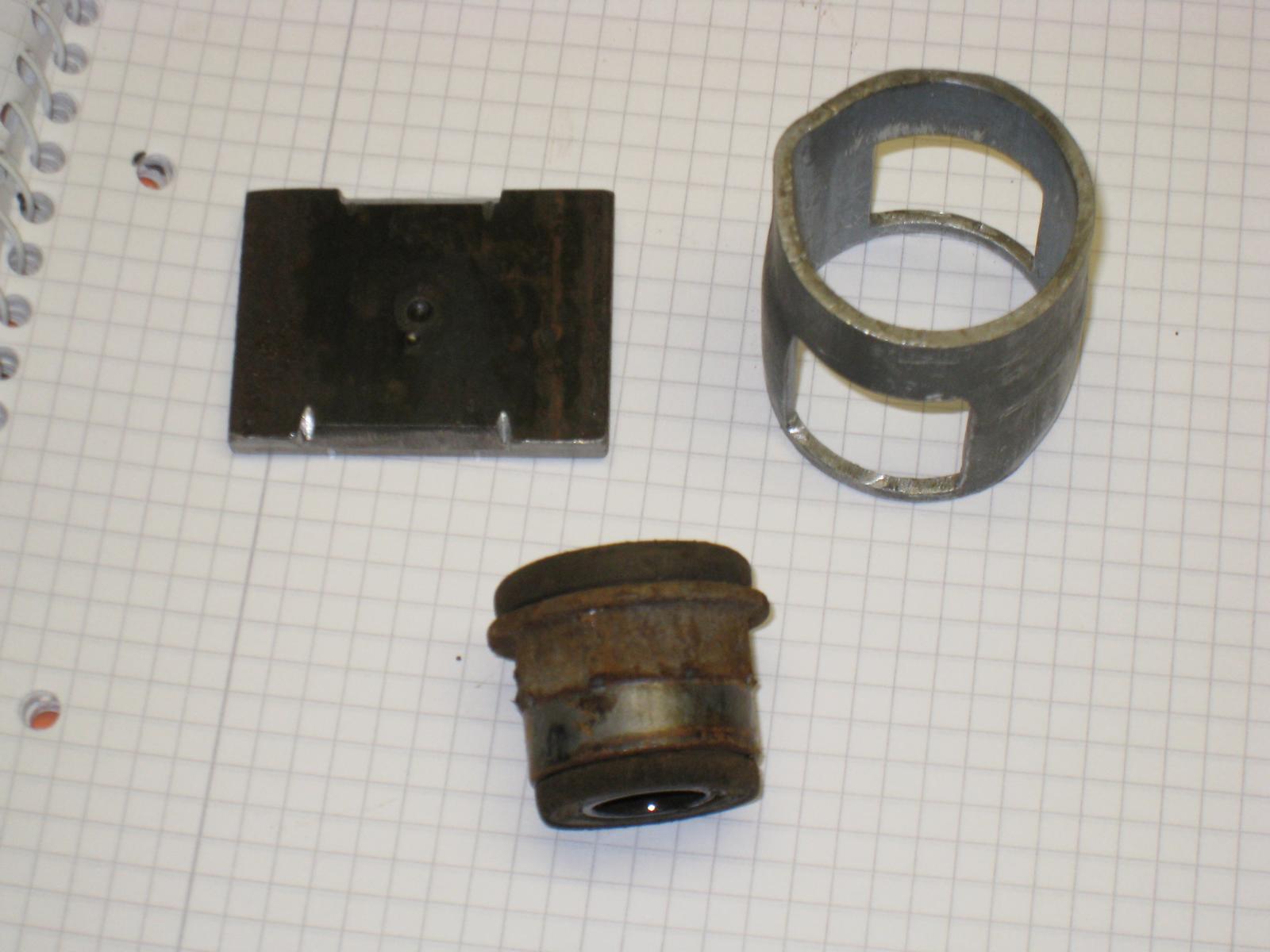

Du kannst den Schwingarm vom montierten Hilfsrahmen abbauen - 2 Muttern abschrauben.
Die Herausforderung ist jedoch, die Metall-Gummilager aus dem Schwingarm zu entfernen.
Da gibt es nichts zum Abstützen für einen Abzieher!!
Dazu habe ich mal vor Jahren für einen 850er, der in diesem Punkt konstruktiv sehr ähnlich ist eine Hülse gebaut,
damit ich einen Abzieher ansetzen konnte.
Die Metall-Gummibuchsen gibt es als Ersatzteil einzeln oder als kpl. Satz.
Ein paar Bilder dazu im Anhang.
Gutes Gelingen, Grüße von Karl-Heinz

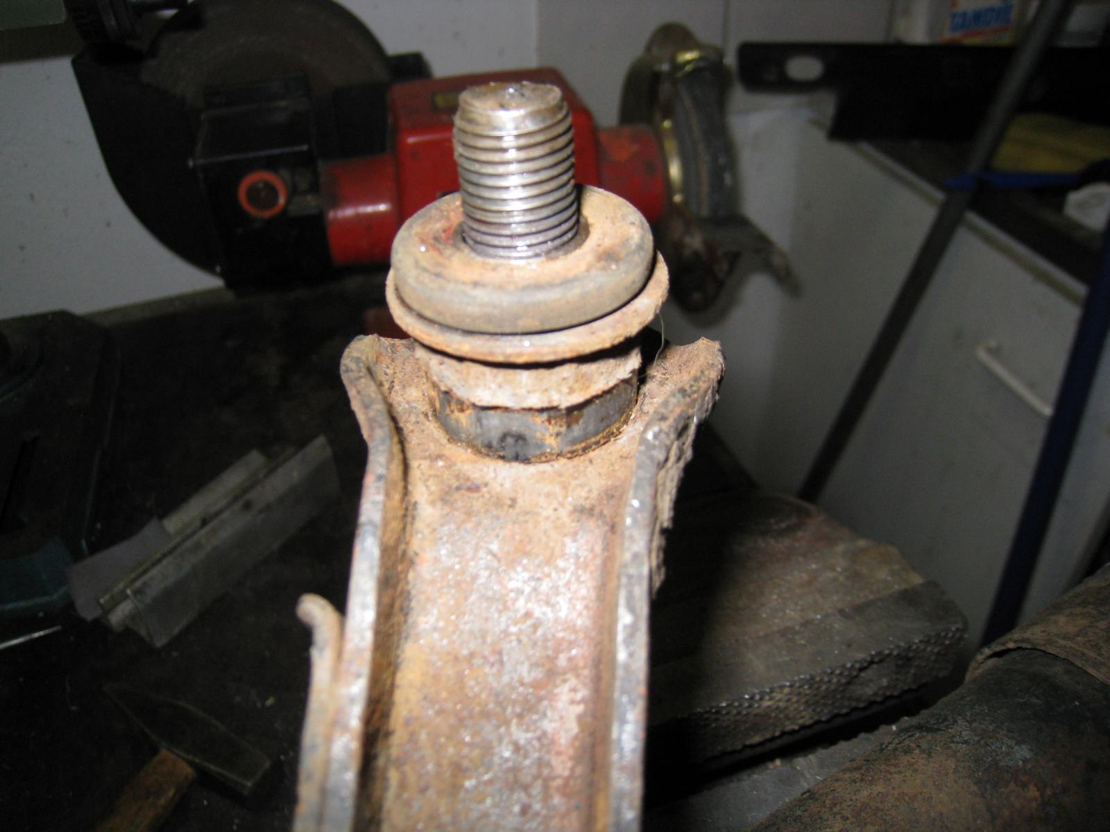

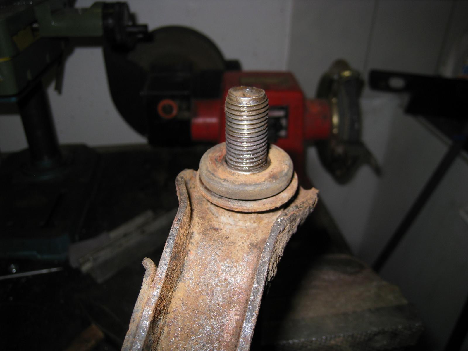

- .....so muss sie raus
- 3 Buchse.JPG (154.76 KiB) 8161 mal betrachtet
- Metall-Gummilager
- 2 Buchse.JPG (138.29 KiB) 8161 mal betrachtet
- Schwingarm 850
- 1 Schwingarm oben 850.JPG (185.24 KiB) 8161 mal betrachtet

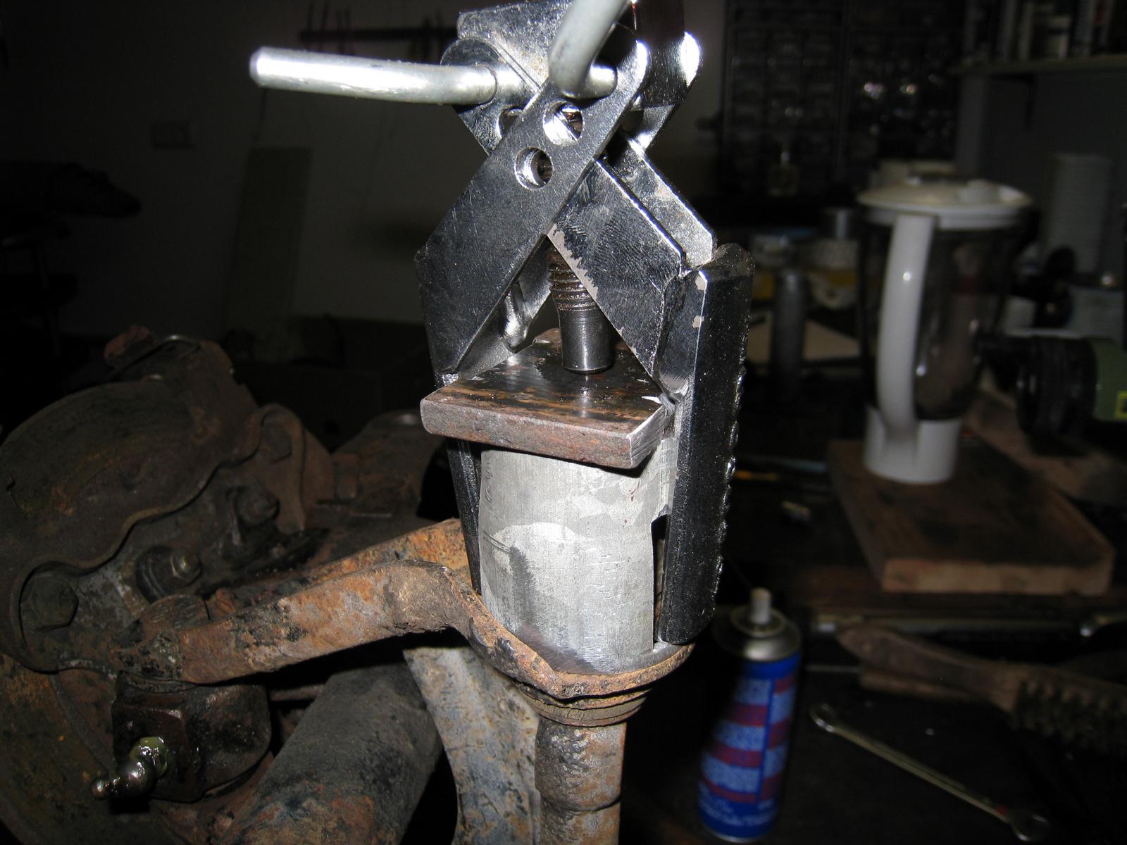

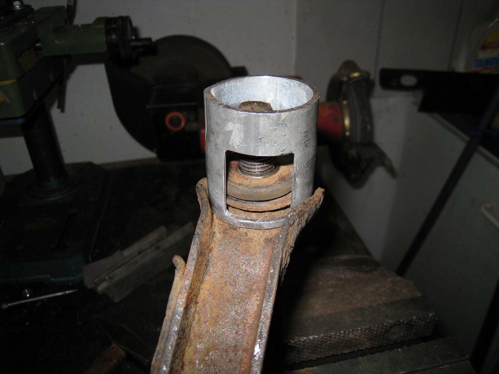

- und so sieht das Ganze aus.
- 6 Werkzeug.JPG (124.87 KiB) 8160 mal betrachtet
- FACOM Abzier - der muss was können!!!!!
- 5 Abzieher.JPG (195.39 KiB) 8160 mal betrachtet
- selbstgebaute Hülse
- 4 Hülse.JPG (148.19 KiB) 8160 mal betrachtet

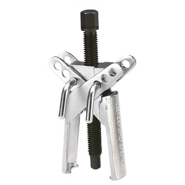

Das war der Abzieher meiner Wahl - FACOM U 35.
Er greift sicher und präzise auch an dem schmalen Steg der Gummi-Metallbuchse.
Hat leider auch seinen Preis.....
