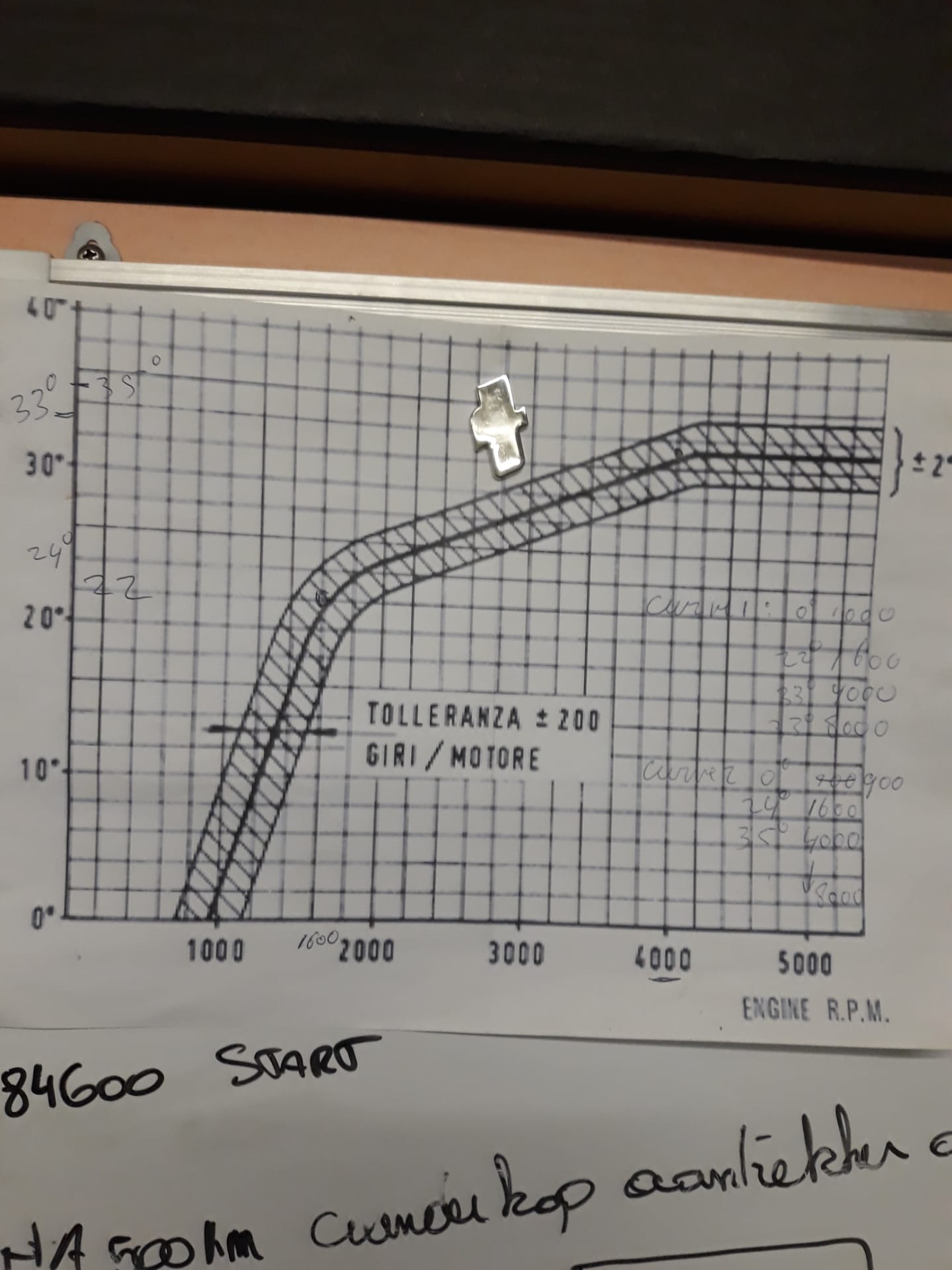

Ich möchte in meinen OSCA eine elektronische 123 Ignition Zündung einbauen. Nach längeren Recherchen (siehe unten) habe ich herausgefunden, dass ich an dem Zündverteiler die Kurve F als Voreinstellung muss.
Was ich nirgendwo finde ist auf wie viel °(GRAD) vor OT ich die Zündung einstellen muss. Kenn jemand den korrekten Wert?
