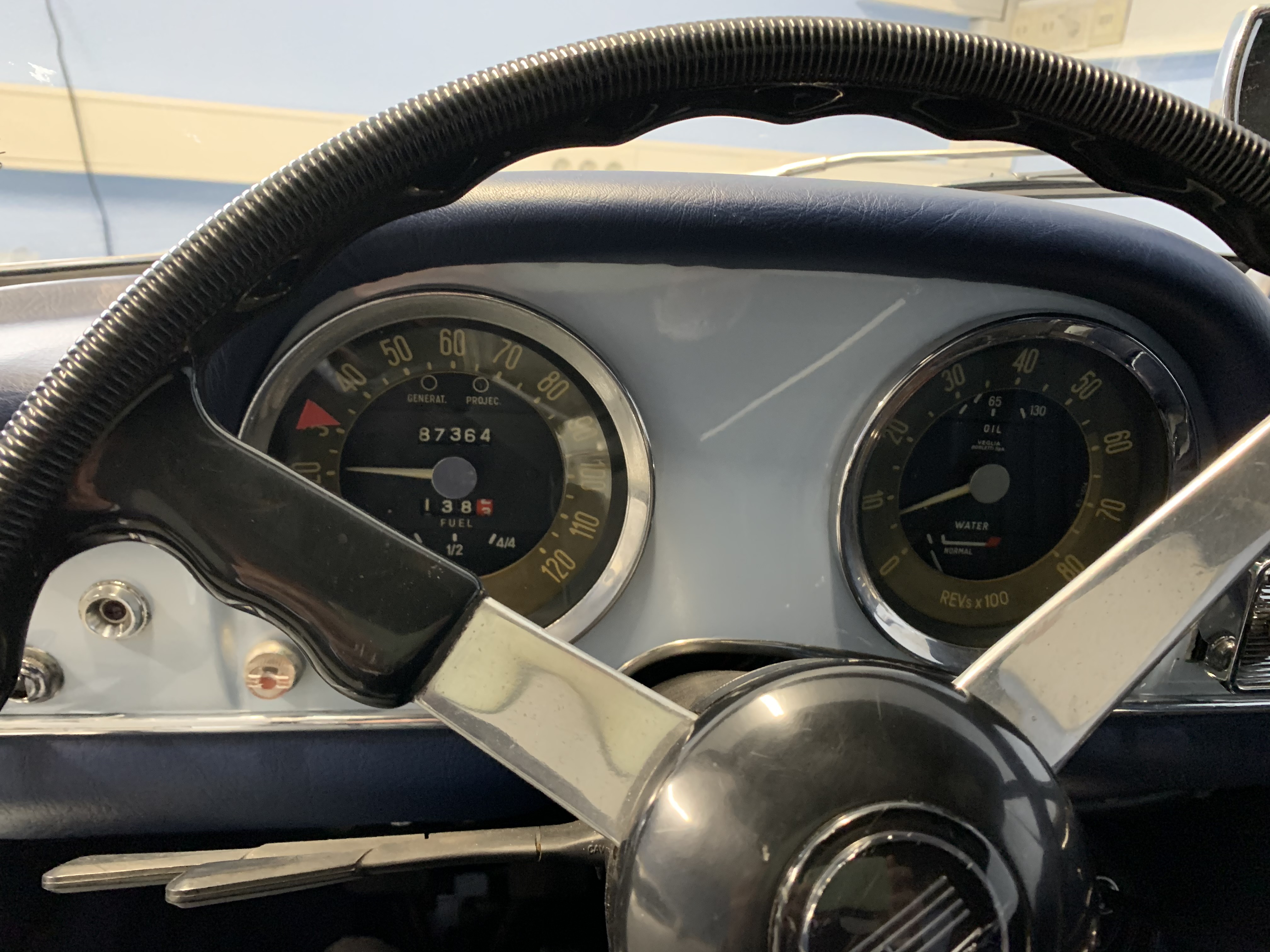

eine technische Frage in die Runde.
Mein 1500er Spider hat Tacho in ml und Drehzahlmesser.
Siehe Bild. Also wohl die amerikanische Ausführung. Wagen kam ja auch aus USA.
Im Internet habe ich gesehen, dass man da eine andere Scheibe einsetzen kann und dann wird das in km angezeigt.
https://www.heiler-tachodesign.de/Tacho ... zu-200-Kmh
Ist das zu empfehlen? Oder muss ein ganz neues Instrument eingebaut werden?

ich bin der Ansicht, mit der neuen Skala stimmt zwar die Geschwindigkeitsanzeige, jedoch stimmt der Wegstreckenzähler - nach wie vor - nicht, da die innere Zahnrad-Übersetzung auf Meilen abgestimmt ist.
Ich würde mal bei KAJA Tachodienst anfragen, was der Umbau auf "Kilometer" kostet.
Ausserdem wird es nicht schaden, die Mechanik des Tachos zu reinigen, neu zu "schmieren" und ggf. die "Glocke" neu zu magnetisieren.

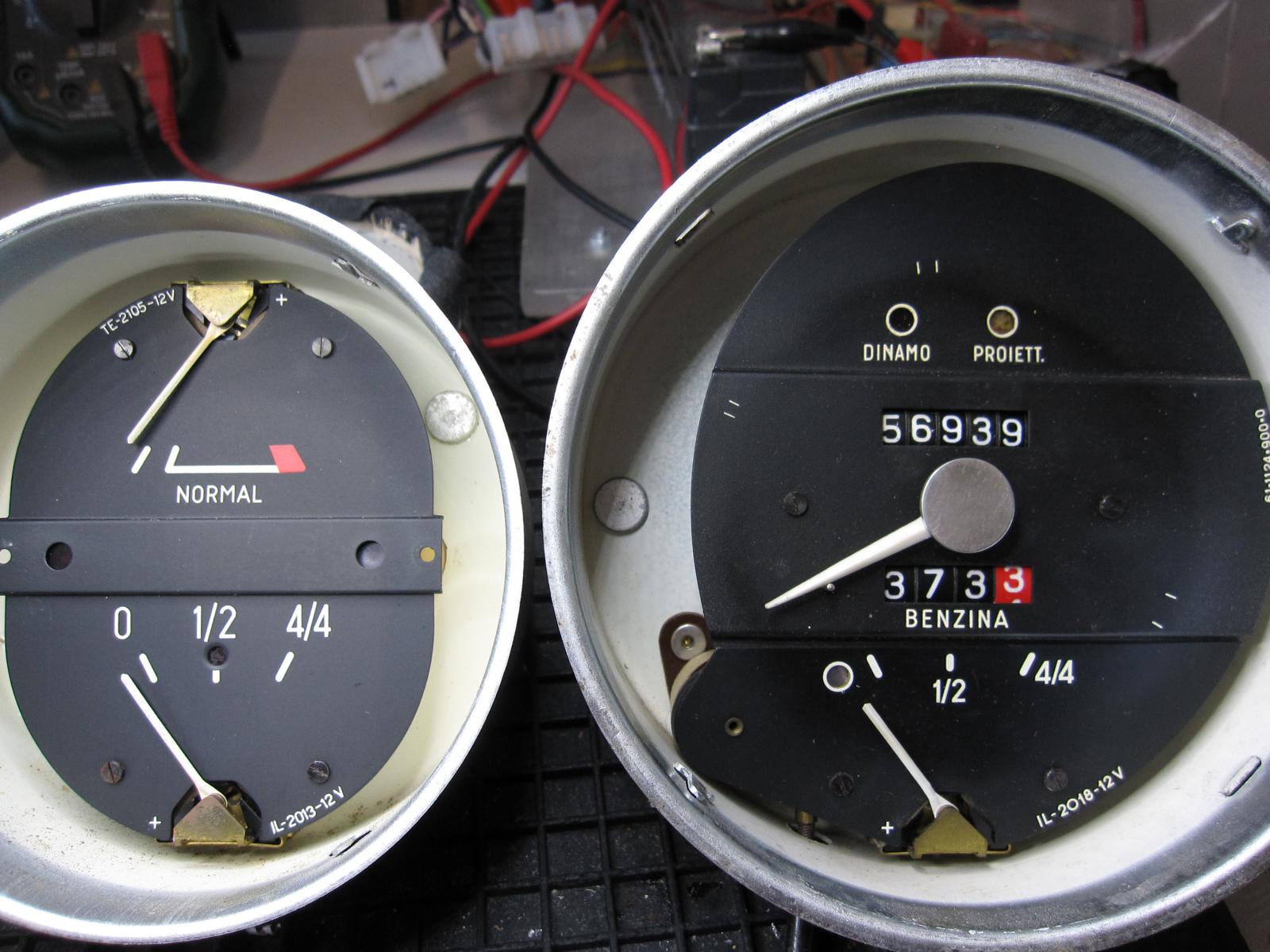

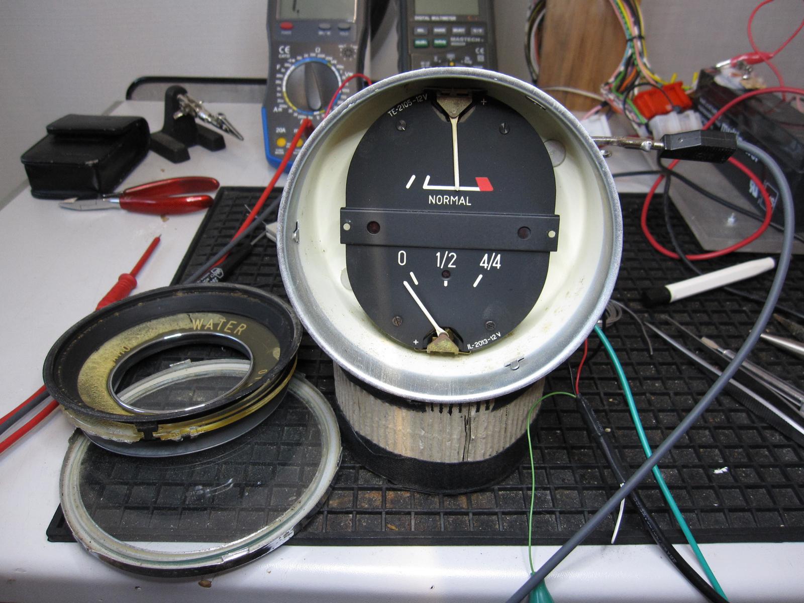

Hallo Peter,
Zu Deiner Frage:
ist aus Eurer Sicht dabei etwas besonderes zu beachten?
Wie kommt man eigentlich an den Tacho ran?
Das Armaturenbrett-Oberteil ist nur mit drei Flügelmuttern (von unten) befestigt - ich hoffe, ich erinnere mich richtig.
Nach abgenommenem Oberteil kannst Du von oben den Tacho ausbauen, er ist "nur" mit zwei Rändelschrauben und Abstandhaltern befestigt. Auf das schwarz-weisse Massekabel achten. Den Tacho etwas zum Lenrad hinziehen, Tachowelle abschrauben, die gesteckten Lämpchen entnehmen, deren Position notieren. Fotos machen!!
Tacho entnehmen.
Skalenwechsel:
Eigentlich kann man das selbst machen, große "Spezialkenntnisse" sind dazu - aber nur dazu - nicht erforderlich.
Die Tachomechanik ist ein anderes Kapitel, da sollten wirklich nur Fachleute ran.
Die Herausforderung ist, den Chromring möglichst ohne sichtbare Spuren abzubekommen.
Der Rest ist überschaubar.
Ich gehe dabei so vor:
Chromrimg vorsichtig abnehmen, die darunterliegenden Teile "Dichtring, Glas und den schwarzen Ring" entnehmen. Die Skala ist dann frei zugänglich. Sie wird über drei Rastnasen in ihrer Lage fixiert. Kann also nicht falsch eingebaut werden.
Skala tauschen, der Zusammenbau erfolgt in umgekehrter Reihenfolge.
Den Chromring wieder in seiner richtigen Position aufbringen, gefühlvoll bördeln, Tacho einbauen und sich freuen.
Ein paar Bilder im Anhang, das zweite gezeigte Instrument ist "skalenmässig" so wie der Tacho aufgebaut.
Good luck und Grüße von Karl-Heinz
