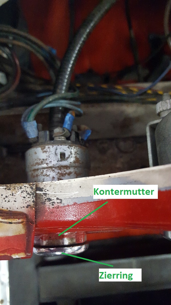

So, wie schon bei der "Vorstellung" angekündigt, hier mein Problemchen mit dem Zündschloss:
Das Zündschloss möchte ich ausbauen (Schlüssel abgebrochen). Das Problem ist, dass ich die Kontermutter, die direkt auf dem Armaturenbrett sitzt, nur wenige Umdrehungen lösen kann. Dann ist der Zierring der vorne auf dem Zylinder aufsitzt im Weg. (Siehe Bilder).
Kann mir jemand einen Tip geben ob ich richtig liege und der Zierring weg muss und falls ja, wie man den Ring entfernt.

Re: Zündschloss Fiat 1200 Cabrio
Verfasst: 21. April 2021, 11:05
von Werner Gotzian
... das ist doch ein Fall für Karl oder Gerhard!
Oder wer hat noch die Lösung?
Kann es sein dass der Zierring nur draufgeschoben oder doch auch geschraubt ist und sich schwer bewegen läßt?

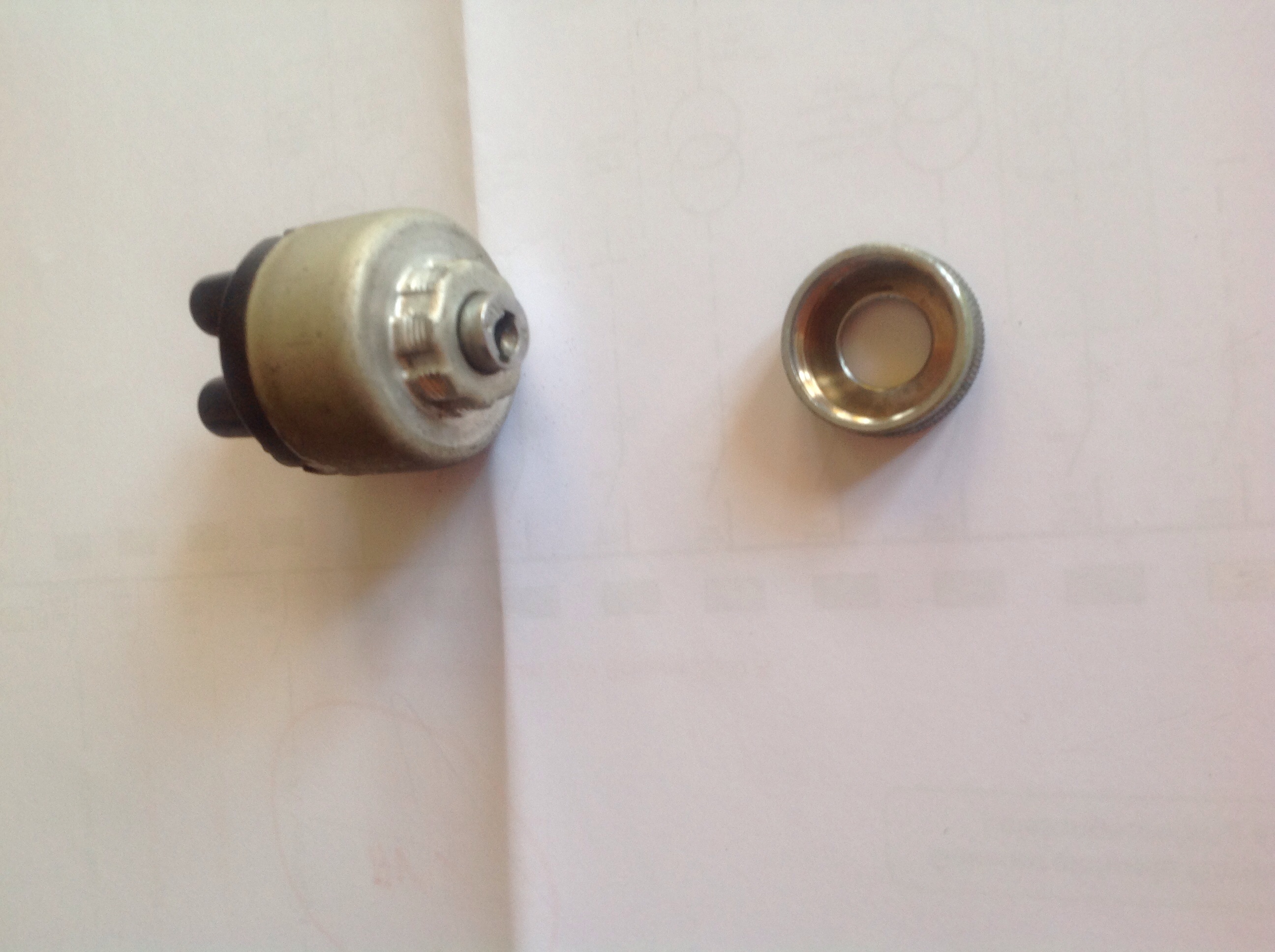

Hallo Klaus
Normalerweise kann der Ring an der Front einfach abgeschraubt werden.
Als Anlage habe ich dir ein Foto beigefügt.
Wolfgang
Verfasst: 22. April 2021, 14:14
von Brugga65
Vielen Dank für die Tips!
Das Problem war, dass es sich um ein spezielles "Konstrukt" zur Diebstahlsicherung gehandelt hat (deshalb der fest verbaute Zierring), inkl. hermetisch gepanzerter Zuleitung zur Zündspule (die haben sich richtig Mühe gegeben).
Schloss ist jetzt raus und bis ich ein neues habe, fahre ich mit "Lüsterklemme"
Die Zündspule fliegt dann auch gleich raus (ist ja auch nicht mehr die Jüngste).
Grüße an alle und viel Spaß am Wochenende
Klaus
Verfasst: 29. April 2021, 19:15
von Charly
Hallo Klaus, das ist eine abschließbare Zündspule, werfe diese nicht in den Müll, versuche vorsichtig den Chromring zu entfernen und danach die Mutter an Hand einer Grippzange zu lösen, falls nicht möglich die Mutter mit einem kleinen Bohrer anbohren und anschließend sprengen, eine neue Mutter gibt es in Fülle, diese abschließbare Zündspule dient gleichzeitig als Diebstahl Sicherung, zumal eine solche Zündspule sicherlich als Neuteil zu bekommen ist,( Bosch Produkt ), ein Lenkschloß einbauen ist erheblich schwieriger, ein größerer Aufwand, zB. Lenkung aus bauen, allein diese Arbeit ist nicht in 8 Stunden getätigt, Schloßmuffe aufschweißen, Verkabelung neu vornehmen,
ich selbst habe noch in den 70ger Jahren solche Zündspulen zum Teil in englische Fahrzeuge eingebaut, Bentley, Rover u. MGA , mit der Zündspule hast Du ein Juwel .
Will hoffen Dir Mut gemacht zuhaben, viel Erfolg!!
Gruß Charly
