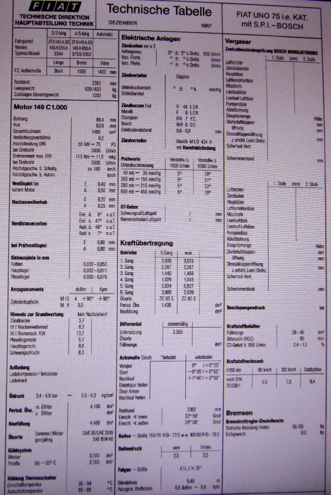

Hallo Manfred,
das ist der Motor vom Uno 75 i.e. mit SPI. Anbei die technischen Daten
Viele Grüße aus Bielefeld,
Jochen
Techn Daten Uno 75 SPI.jpg (922.17 KiB) 20165 mal betrachtet

Hallo Jochen,
ganz herzlichen Dank, damit werde ich gleich morgen zu meinem Schrauber und hoffe, dass er damit voran kommt.
