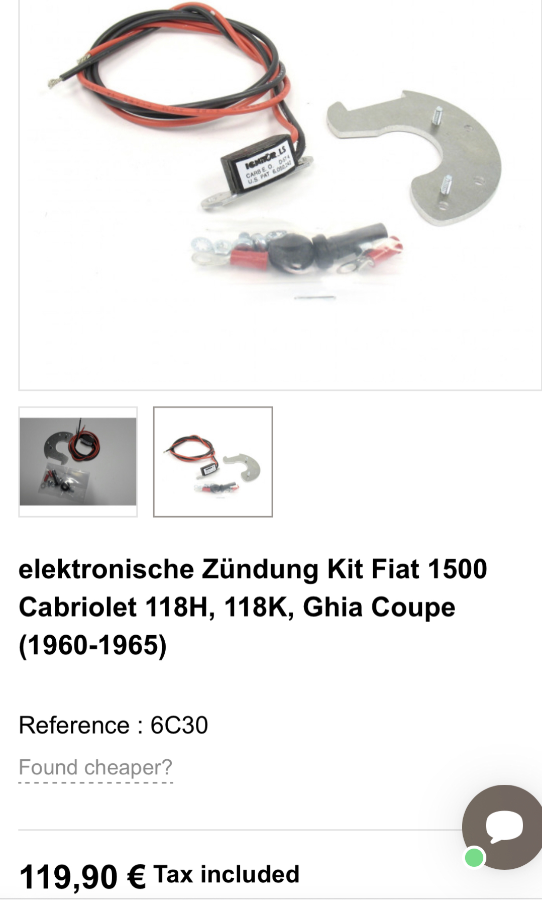

Moin, ich bin gerade über ein Angebot einer elektronischen Zündung für die 115er Motoren (118er Modelle) gestolpert. Der Preis ist mit 120€ recht attraktiv. Hat einer von Euch schon Erfahrung mit sowas gemacht?

....wenn das "nur" die Teile auf dem Bild sind, dann nützt Dir das recht wenig.
Abgebildet ist ein kontaktloser (Hall?) Geber, der den Unterbrecherkontakt ersetzen soll mit einer Befestigungsplatte und ein paar Käbelchen.
Damit kannst Du keine Zündspule ansteuern.
Was fehlt, ist ein "Schaltmodul" - im einfachsten Fall ein Leistungstransistor mit einer dazu passenden Ansteuerung.
Nur solch ein "Schaltmodul " ist in der Lage, die Zündspule zu steuern (zu schalten) und damit die erforderliche Hochspannung für den Verteiler zu erzeugen.
120 Euro sind m.E. für das abgebildetet Teilchen recht happig,
meint Karl-Heinz
die Teile gibt es auf eBay für 42,51 Euro und ein (hoffentlich) komplettes Teil bei Amaxxx für 122,03€
....da gabs mal in den 60er/ 70er Jahren sogenannte Transistorzündungen für etwa 50 Mark...die konnten das auch :mrgreen:

Ah ja, das macht Sinn. Ich kenne mich mit Elektronik so garnicht aus.
