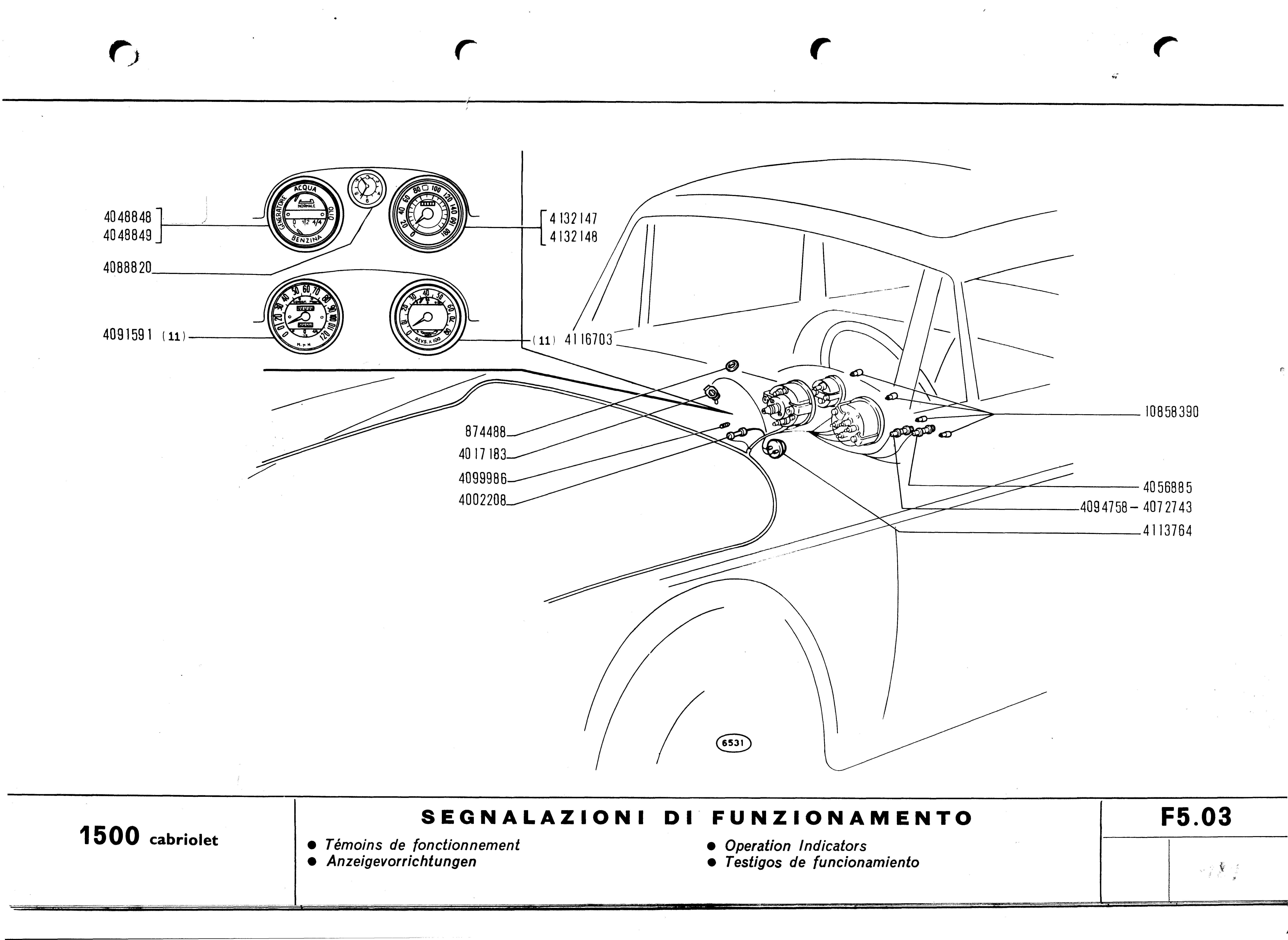

im Anhang einige Seiten aus dem 118 K Katalog, mit den von Dir gewünschten Seiten.
Diese Instrumente betreffen nur die USA Ausführung, zu erkannen an der (11) hinter der Ersatzteil Nummer.
Grüße von Karl-Heinz

...und noch eine

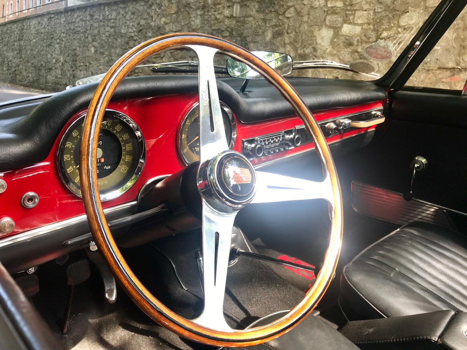

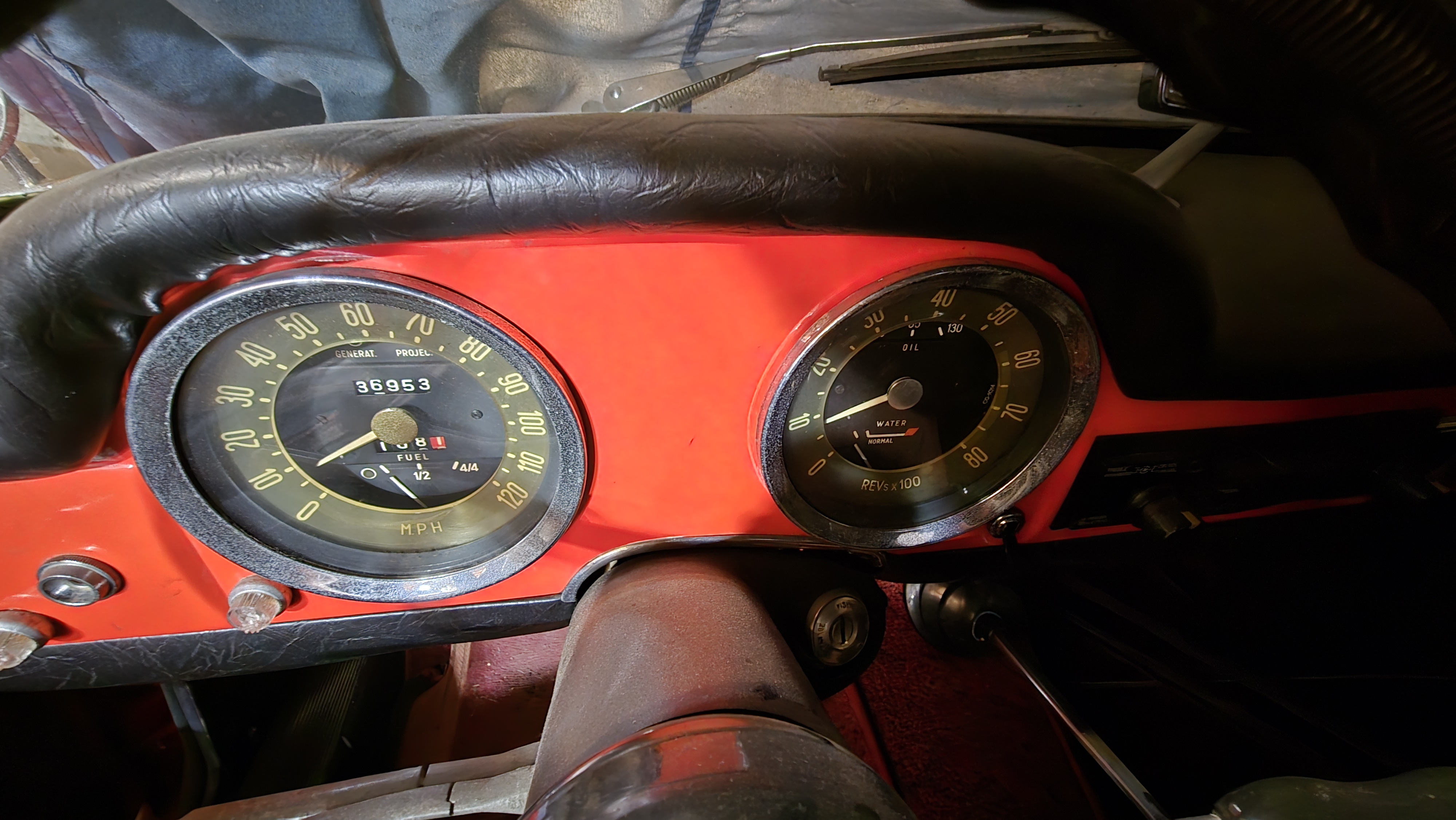

Ich habe das US-Modell mit zwei Instrumenten. Rechts das Instrument mit der Öldruckanzeige in (amerikanisch) psi.
Ich hänge ein Bild an.
Unter dem linken Instrument im roten Blech fehlt eine Kontrollleuchte, die ich in der Armatur eines 118K aus den USA gesehen habe.
Ich bin gespannt, ob diese Leuchteim Original dort verbaut gewesen ist. Heute oder morgen erhalte ich eine Kopie der Bedienungsanleitung des 118K (habe bislang nur die vom 118H).
Jetzt bleiben für mich folgende Fragen.
Verstehe ich es richtig, dass der 118K US-Modell eine Ölleitung zum rechten Instrument hat und dort somit mechanisch die Druckanzeige betrieben wird (wie beim 118S schon)?
Hat dieses Modell zusätzlich eine elektrische Kontrollleuchte in der Armatur (bei mir vielleicht im Laufe der Jahre entfernt!?)
Falls ja, gehen dann die Leitungen von verschiedenen Stellen am Motor zum Instrument bzw. zur Armatur!?
Muss ja m. E. wenn die eine mechanisch, mit Öl gefüllt und die andere per Kabel ist.
Du siehst, ich bin kein Profi im Lesen der Abbildungen.
Beste Grüße, Thomas

Hallo Thomas,
".... folgende Fragen.
Verstehe ich es richtig, dass der 118K US-Modell eine Ölleitung zum rechten Instrument hat und dort somit mechanisch die Druckanzeige betrieben wird (wie beim 118S schon)?"
So ist es - siehe Baugruppe A3.01
Die rote Kontrolleuchte (auf Deinem Bild links neben dem Tachometer zu sehen ) ist die Kühlwasser Übertemperatur Kontrolleuche. Nicht nur die Anzeige Nadel im Kühlwasser-Temperatur-Instrument schlägt voll aus, zusätzlich leuchtet im Fehlerfall auch noch die rote Kontroll Leuchte. Dazu habe ich vor Jahren mal eine Beschreibung mit Schaltbild eingestellt. ...ist hier irgendwo im Forum vergraben... :mrgreen:
Bei Dir wurde, so wie ich es sehe, auch nix entfernt.
Den elektrischen Schaltplan findest Du in auch in der Bedienungsanleitung. (ausdrucken und auf DIN A3 vergrößern). :P
Den Verlauf der "mechanischen" Leitung für die Öldruckanzeige siehst Du auf dem angehängten Bild A3.01 in meiner letzten Antwort.
Immer wenn dort eine (11) vor der Ersatzteilenummer steht, so ist das die USA Ausführung.
Richtig "mechanisch + Öl gefüllt" = Öldruckanzeige, elektrisch = grün/schwarze Leitung geht zur roten Kontrollleuchte für die Kühlwasser Übertemperatur.

Aber schaue einmal auf das anhängende Foto, das mir Jason aus den USA (mit eigener Fiat-Website) gesendet hat von seinem 118K.
Die weiße Kontrollleuchte links unterhalb des Tachos habe ich nicht. Sie ist eine elektrische Öldruckanzeige.
Wenn sie kein Standard beim US-Modell gewesen ist, zusätzlich zur mechanischen Anzeige im rechten Instrument, dann müsste sie nachträglich eingebracht worden sein.
Thomas
