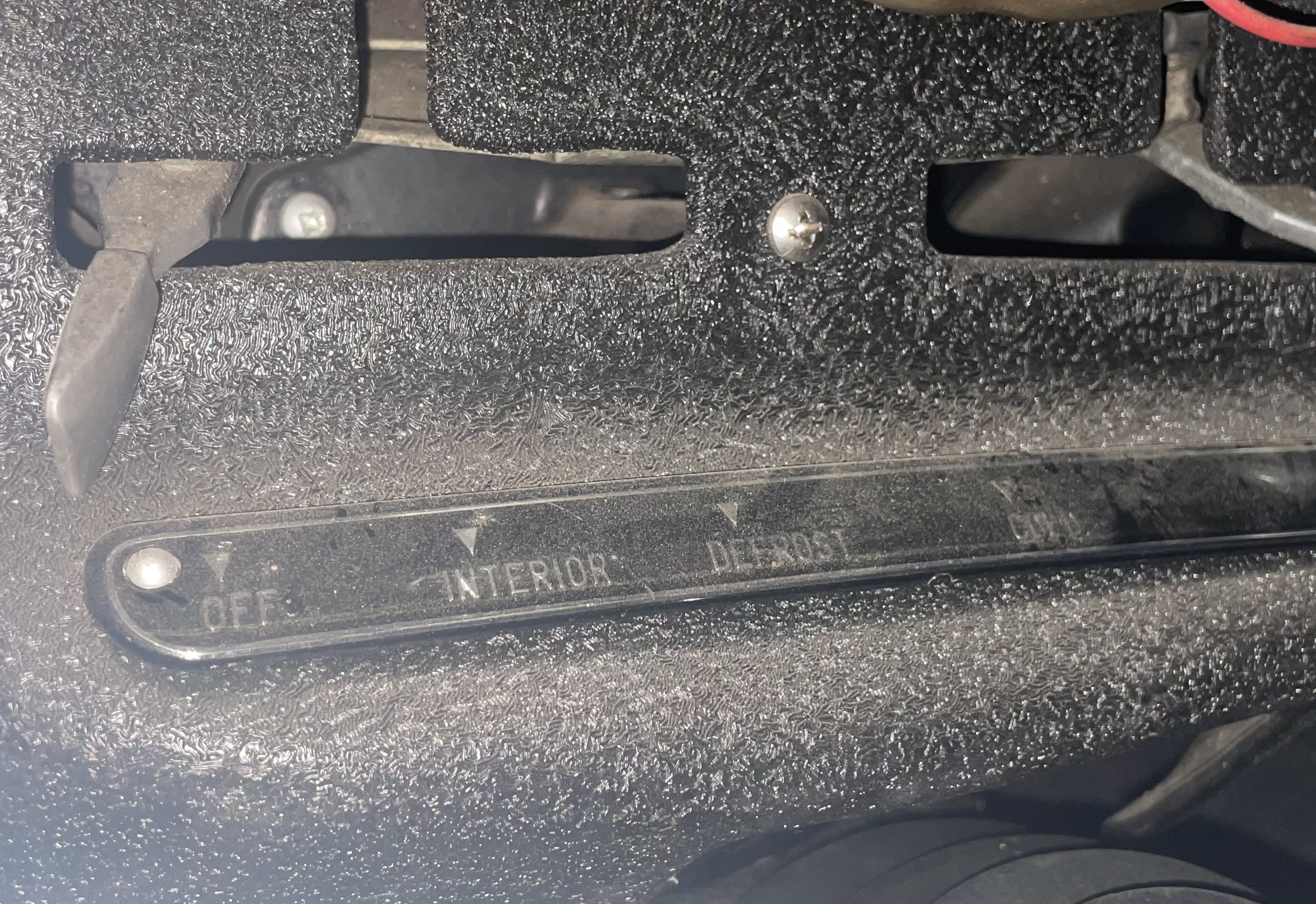

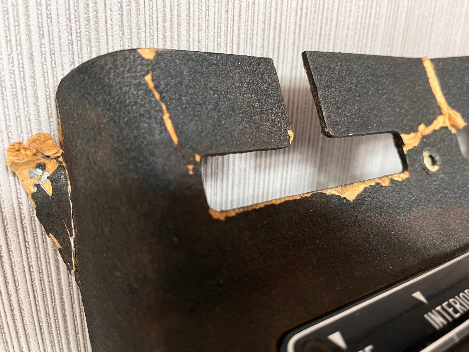

Liebe Fiat-Freunde,
ich überlege, die Abdeckung des Wärmetauschers beziehungsweise des Heiz- und Lüftungsreglers zu restaurieren. Siehe Fotos.
Kann mir jemand einen Tipp geben, wie ich dabei vorgehen könnte oder welches Material ich verwenden könnte?
Vielleicht muss ich aber auch einfach zu einem Sattler.
Vielen Dank und viele Grüße aus Aachen, Thomas

Ich habe das mit GfK repariert bzw. verstärkt und mit wrinkle finish lackiert.

Ich mache das immer mit epoxy, das stinkt nicht, im Gegensatz zu Polyester. Dann pinselst du die weichen, schadhaften Stellen damit ein und lässt es aushärten. Im Backofen bei 75 Grad geht das sehr schnell. Wichtig ist, dass die Form , in der es später sein soll richtig ist. Nach dem aushärten kannst du noch fragile Stellen von hinten mit einer Glasfasermatte verstärken. Die legst du einfach drauf und tränkst sie von oben mit dem Pinsel. Das machst du so oft, bis du mit der Stabilität zufrieden bist. Nun schleifst du die reparierten Stellen glatt und spachtelst eventuelle Unebenheiten mit 2k Spachtel (kfz-sparte im Supermarkt) glatt und schleust nach dem aushärten wieder. Bist du mit dem Ergebnis zufrieden, grundierst in lackierst das ganze.
Ich hoffe es war verständlich. Viel Erfolg!

Ich habe es mit dem Harz, Glasfaserflies und dem Schrumpflack bearbeitet.
Es ist bei weitem nicht perfekt, aber für einen ersten Versuch in Ordnung.
Wenn ich mal Muße habe, kann ich einen weiteren Anlauf nehmen.
An der Stelle unter den Armaturen sieht man die Blende eh nur eingeschränkt.
Nochmal herzlichen Dank!
