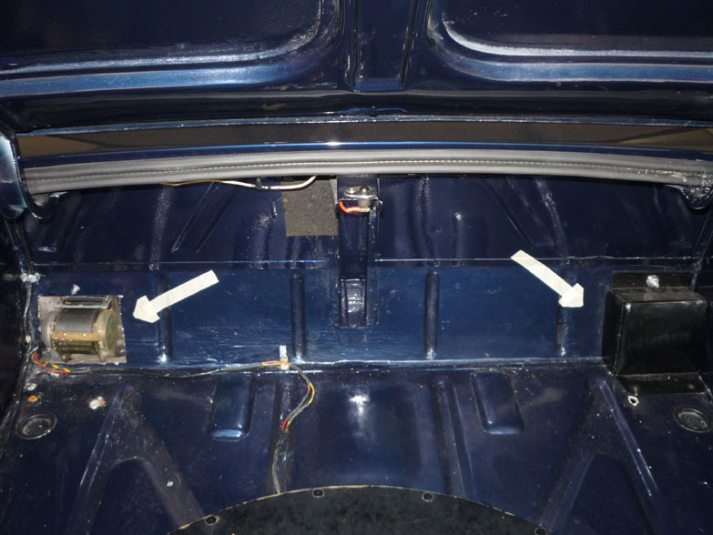

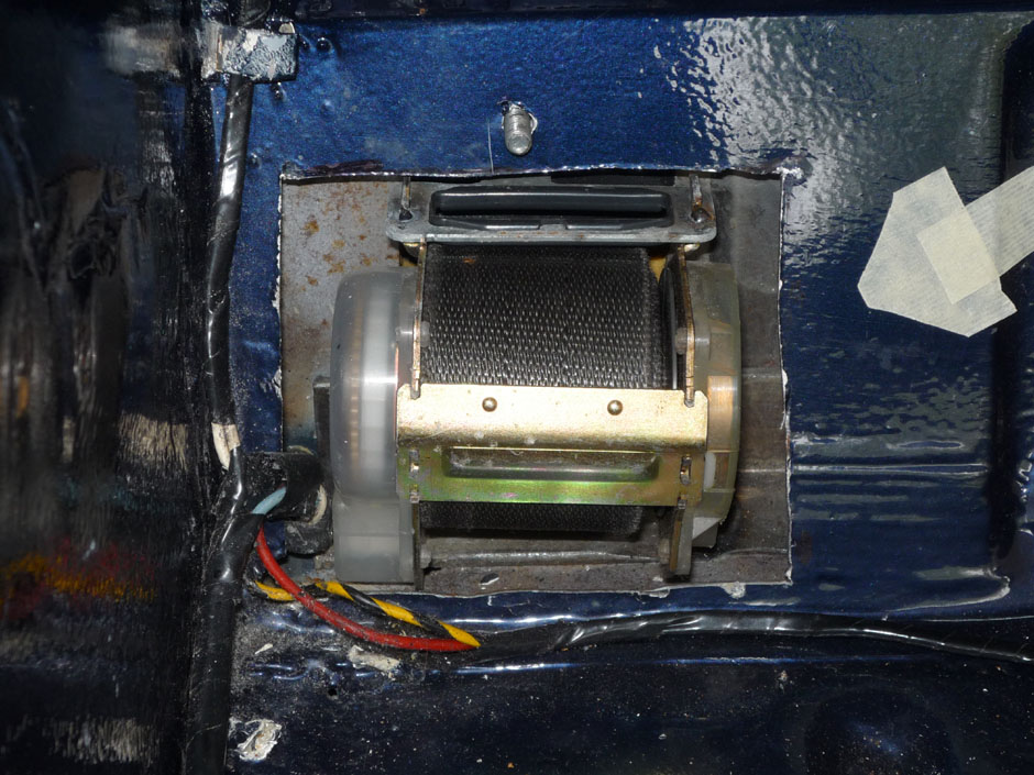

Zum Einbau der Sicherheitsgurte folgende Erläuterungen:
Bild 774: Durchbruch des hi. Querträgers vom Kofferraum sichtbar.
Bild 775: Montage der Gurtspule im Querträger.

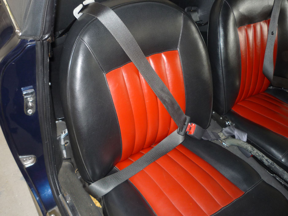

Bild 776: Gurte am Sitz (Gurtschlösser sind am Tunnel oben befestigt, Mutter wurde von unten im Kardantunnel verstärkt angeschweißt).

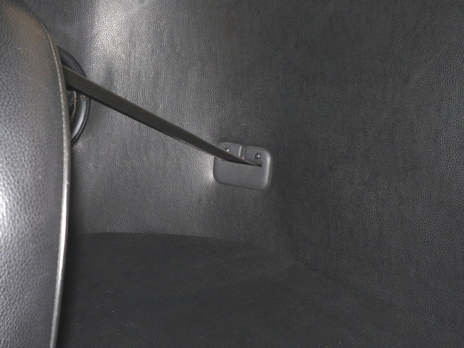

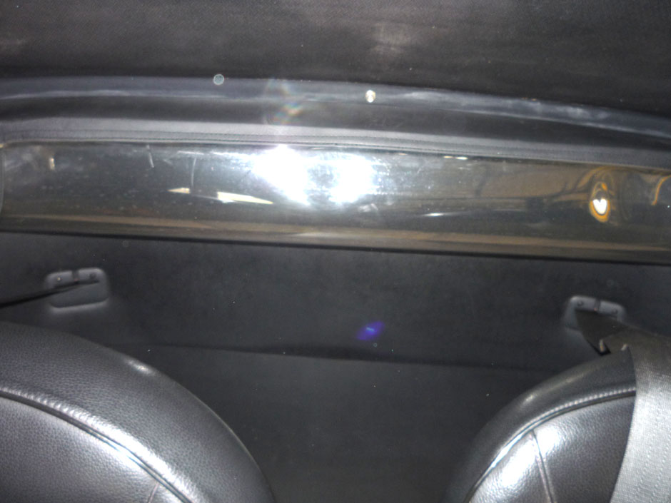

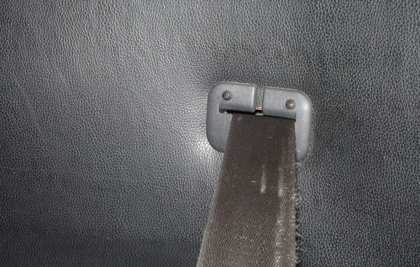

Bild 777 und 778; Durchführung des Gurtes in der Rückwandverkleidung.

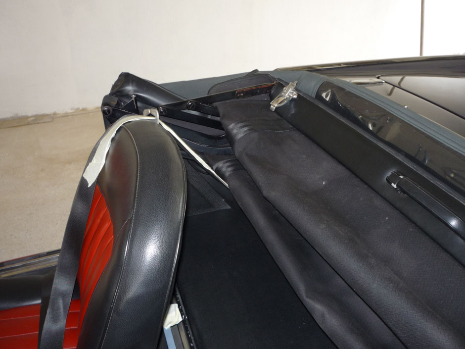

von Josef132 » 19. Januar 2012, 20:22
Bild 780 und 781: Gurtverlauf bei geöffnetem Dach, Dachhaut behindert etwas den Gurt.
Ich hoffe, der Interessent zur Gurtmontage kommt mit der Anleitung zurecht. Ansonsten stehe ich mit Rat und Tat zur Seite.

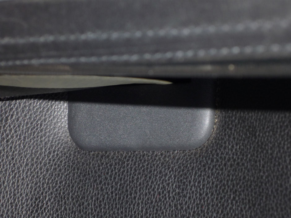

wo habt ihr denn die Führungen an der Rückenlehne her, und wie sind sie befestigt?
Gruß, Horst.
Beiträge: 1811 Registriert: 19. Januar 2009, 13:39
Beitrag
von Josef132 » 23. Januar 2012, 09:34
Das muss "Charly" beantworten.
