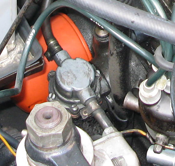

ich wollte heute am 1200er die Benzinpumpe wechseln und hatte sowas in Erinnerung, dass da zwischen Pumpe und Motorgehäuse nicht nur eine Dichtung, sondern auch ein ca. 5 - 10 mm starkes Distanzstück sein sollte. So steht's auch auf der Packung mit dem extra Hinweis dass das Teil unbedingt da sein muß... sonst droht Beschädigung etc. Ich bin mir sehr sicher das Distanzstück beim abschrauben nicht im Ölsumpf versenkt zu haben... dennoch kann ich kein solches Teil finden.
Frage: kann es sein das die bisherige Benzinpumpe ohne das Distanzstück montiert und trotzdem alles einwandfrei funktioniert hat? Kann ich dann auch die neue Pumpe ohne das Teil anschrauben oder laufe ich hier Gefahr irgendwas zu beschädigen, was dann richtig teuer werden kann?

das Distanzstück muß auf jeden Fall montiert werden, denn sonst ist der Hebel der Benzinpumpe zu lang und ragt zu weit in den Motorraum hinein. Das Distanzstück muß es aber neu geben, die Dinger gehen gern kaputt (sind aus Pertinax) und dann verliert der Motor Öl an dieser Stelle.

vielen Dank für deine Nachricht. Ich habe gerade mein 1200er Cabrio aus der Werkstatt bekommen und habe gleich mal in den Motorraum gesehen... und siehe da auch hier ist kein Distanzstück montiert. Ich habe auch direkt mit meinem Teilehändler telefoniert und auch er sagt das am 1200er Motor nur die Dichtung verschraubt ist. Ich hoffe jetzt mal das stimmt so und baue sie ohne Isolierflansch ein. Ich poste dann ggf. ein Bild der zerstörten Pumpe...

NACHTRAG vom 26. August: die Pumpe ist mittlerweile montiert (ohne Distanzstück) und funktioniert bisher einwandfrei.... also so wie es aussieht gehört da wirklich keines hin. Die Länge des Hebels ist ca. 6 cm.
