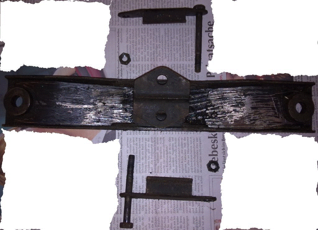

Trotz Fehlermeldung jetzt hier das Foto. Ich war schon ziemlich verzweifelt, da mir das Forum sagte, ich dürfe weder JPG noch GIF einstellen...
Und aufgrund des Verkleinerungszwangs sieht es jetzt aus wie die schweizer Flagge :-)

Zu Deinem Bild:
da sind aber schon zwei verschiedene miteinander verschraubte Teile zu sehen?
Ich rate mal, Du suchst das Gummi-Metall Element, mit dem das Getriebe schwingungsdämpfend mit dem Querträger verschraubt ist, oder?

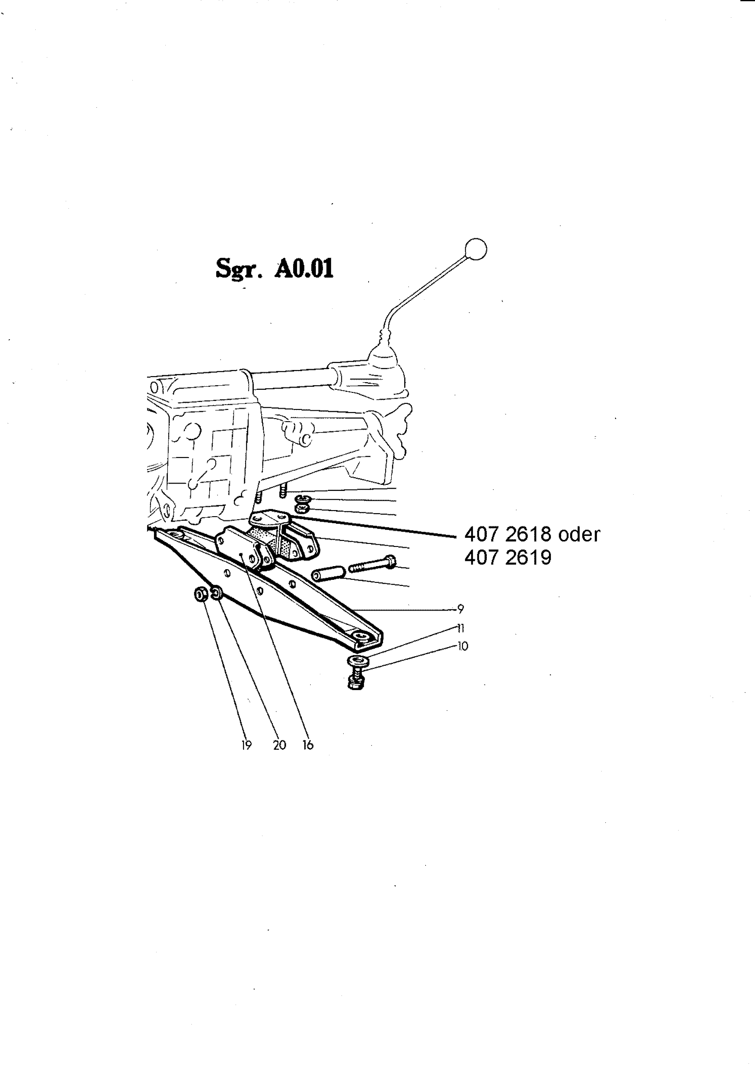

Wenn Du einen alten FIAT 118 ET Katalog hast, schaust Du unter Sgr.34, beim neueren FG Katalog ist es unter A0.01. Tas Teil hat die Nummer 407 2618 oder..2619. Ähnlich wie bei lingotto Ricambi 101 121 oder 101 122 oder 101 123, u.s.w. Vielleicht lässt sich daraus etwas Passendes machen.
Grüße von KH

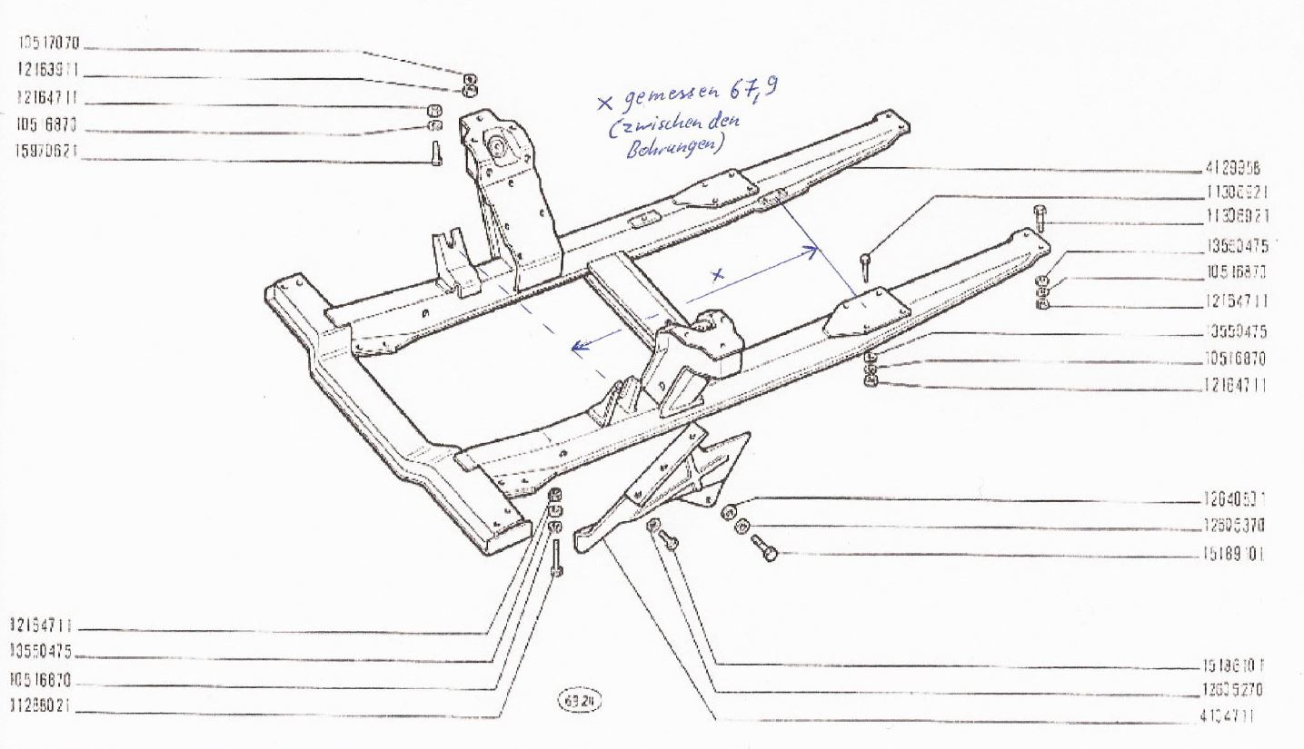

Gibt es denn überhaupt einen Träger mit 4 seitlichen Löchern (jeweils 2 links und rechts)?
In einem Gespräch mit einem Club-Mitglied vor ein paar Tagen habe ich erfahren dass nur 2 Löcher aus dem Hilfsrahmen verwendet werden.
Diese "Mehr-Löcher" werden genutzt für 4- oder 5-Gang-Getriebe?
Um das entsprechende Längenmaß an mein 4-Gang-Getriebe mit meinem ~65 PS-Motor an meinen Hilfrahmen montieren zu können, habe ich die ersten beiden Löcher (von der Motoraufhängung gerechnet) genutzt. Damit komme ich aus, ohne das Gummilager großartig ziehen bzw. wegdrücken zu müssen.
Wie sind da eure Erfahrungen?
Danke und Gruß, Uwe
Es geht nicht um den "Gummiklotz" - den habe ich - sondern um die Brücke/Träger.
Anscheinend gibt es nur eine Sorte Träger, das hat sich jetzt herauskristallisiert.
Besten Dank für eure Unterstützung!
