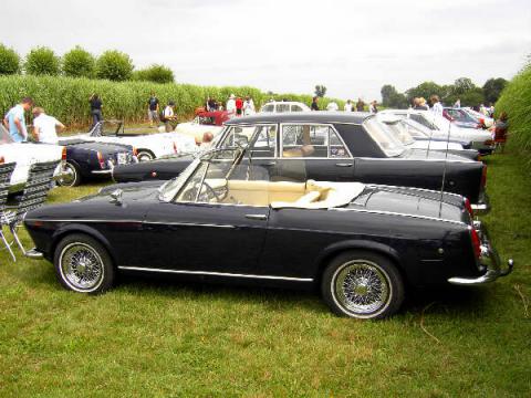

Hallo Werner,
ich habe mal ein Bild von 2010 herausgesucht, damit man es sehen kann.

das Bild oben zeigt nicht die Borranifelgen vom 850er. Ich habe sie vor ca. 20 Jahren durch diese Chromfelgen mit Zentralverschluß ersetzt. In der Oldtimer Markt 6/1994 sind sie aber ganz sicher zu sehen (was waren wir da noch jung...). Theoretisch müßte ich die Spurverbreiterung noch liegen haben. Vielleicht hat Gerhard Klöckner auch noch welche oder sie sind auf dem Oldtimermarkt in Padua übernächste Woche zu finden. Da fahren ja einige Clubmitglieder hin, auch Gerhard.
