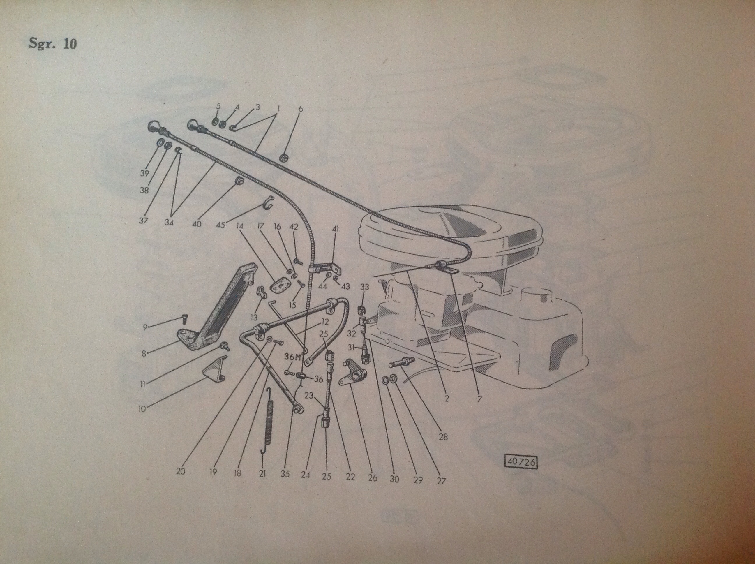

der Bowdenzug an meinem 1100 D mit Solexvergaser baumelt mit abgerissenem Ende im Motorraum herum und ich habe auch nach langem Suchen nichts gefunden, wo man den Zug einhängen könnte.
Ich wäre deshalb unendlich dankbar, wenn mir ein Forumsmitglied hier mit Beschreibung und vielleicht Bild helfen könnte, denn auf das Handgas möchte ich natürlich nur ungern verzichten...

Am Vergaser habe ich schon geschaut, da gibt es nichts, wo man einen Zug einhängen könnte. Meine Vermutung war eher, dass man am Gestänge, das die Bewegung vom Pedal zum Vergaser überträgt, den Bowdenzug einhängt (an dem Hebel mit der großen Rückholfeder recht weit unten ist zumindest noch eine zweite Bohrung). Aber ich habe auch nirgendwo so ein Widerlager entdeckt, wo man die Hülle vom Zug einhängt.
Gibt es hier im Forum noch einen 1100 D-Fahrer, der einen Blick unter seine Motorhaube werfen könnte? Für weitere Antworten wäre ich dankbar...
Danke auch für den Ratschlag zur Bedienung, ich werde das Handgas wenn dann ohnehin nur zum Standgas regeln hernehmen. Aber funktionieren muss es schon, sonst muss ich mich darüber immer ärgern...

Auf das Foto bin ich gespannt, ich freue mich über alles an Hinweisen. Bin bisher auch nicht schlauer geworden, obwohl ich zwischenzeitlich nochmal gründlich im Auto geschaut habe. Wie ist das eigentlich mit der Wirkung von diesem Teil, kann man da lediglich das Standgas etwas hochstellen oder geht das tatsächlich über den gleichen Wirkungsbereich wie das Gaspedal?

beim 1500 Cabrio wirkt der Handgaszug direkt auf das Gaspedal. Man zieht mit dem Hebel den Zug und dieser zieht das Gaspedal an. Damit wird über den gleichen Weg wie die Gaspedalbetätigung durch den Fuß die Drehzahl erhöht. Ich glaube das dies beim 1100er genauso funktioniert. Deshalb findest Du auch keine Befestigungsmöglichkeit für den Zug am Vergaser. Aber wie Josef schon angemerkt hat, während der Fahrt nicht ganz ungefährlich.

das habe ich mir schon fast so gedacht. Nur wo genau am Gasgestänge wird der Zug dann befestigt? Ich habe nämlich bisher nirgendwo ein Widerlager gefunden, wo man einen Zug einhängen könnte. Könntest Du vielleicht ein Foto machen? Nach dem, was ich bisher auf Bildern gesehen habe, scheint die Technik der Cabrios wohl wirklich sehr nah an den Limousinen zu sein...

So sieht das beim 1200 er aus.
Vielleicht hilft dir das ja weiter.
So sieht es beim 1200er aus

Ja, das ist schon mal eine große Hilfe. Ungefähr so dachte ich es mir schon fast, nur das Teil Nummer 41 habe ich bisher nicht finden können. Da muss ich wohl nochmal nachschauen, hoffentlich fehlt es nicht...
