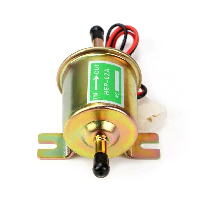

Es geht auch ganz einfach - und preiswert.
Die folgende Lösung habe ich schon vor Jahren beim 1500C eingebaut, sie funktioniert seitdem problemlos.
Die originale mechanische Benzinpumpe abbauen, die Öffnung im Kurbelgehäuse mit einer passenden Platte (VW Käfer Benzinpumpen-Abdeckung + Dichtung) verschließen.
Neue elektrische Pumpe auf 2 Metall-Gummielementen als Schwingungsdämpfer (Foto) montieren.
Die Versorgungsspannung 12 Volt bekommt die Pumpe von der Zündspule und Karosseriemasse.
Zündung einschalten, ein paar Sekunden warten, die Schwimmerkammer wird gefüllt. Starten!

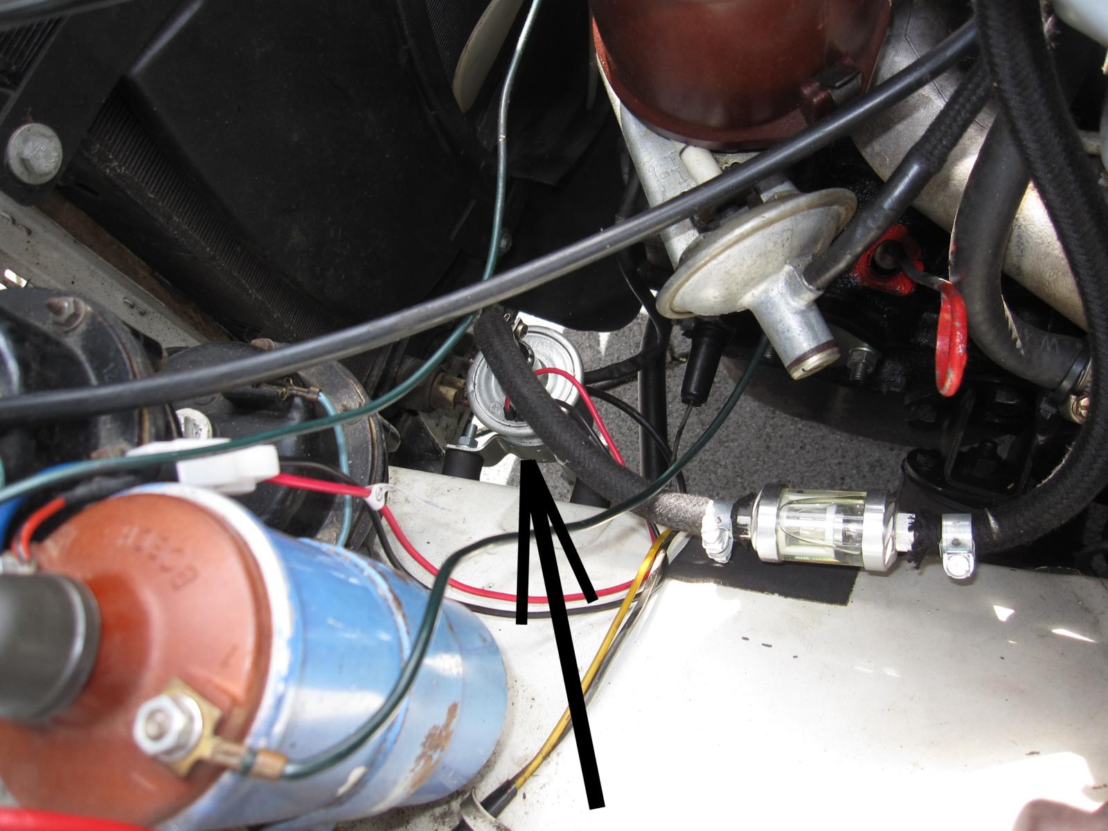

Einen Filter vor der Pumpe und ein Schauglas in die Leitung zum Vergaser einbauen (siehe Bild), so kann man sehr gut sehen, wie der Sprit von der Pumpe zum Vergaser tansportiert wird.
....ein gutes Gelingen wünscht Karl-Heinz

- Benzinpumpe.jpg (41.16 KiB) 8123 mal betrachtet
- Benzinpumpe-1.JPG (196.52 KiB) 8123 mal betrachtet
