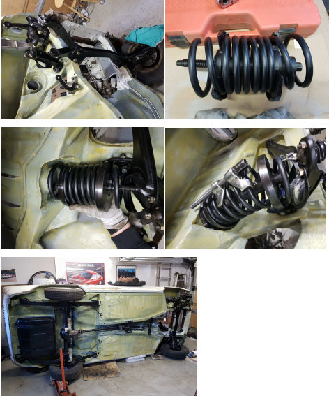

Hallo, ich bin neu hier im Club und im Forum. Ich hatte vor kurzem am 1300er dasselbe Problem. Hast Du einen guten Federspanner gefunden?
Ich hatte mir einen geliehen, aber optimal war der nicht. Ich könnte ein Bild mitschicken, ich versuche es mal. VG Uwe

Hier jetzt das Bild dazu
