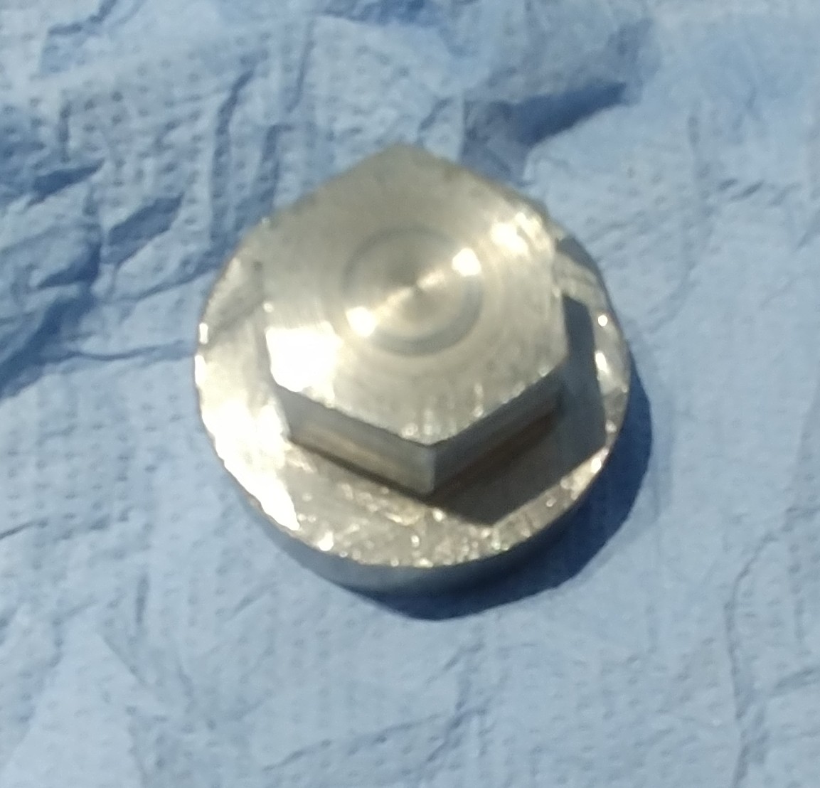

Ich habe nun ein zweites Werkzeug für den Anschluss am Heizthermostat erstellen lassen.
Diesmal rund und aus dem Vollen gefräst.

Leider ist nach gut einer Viertelumdrehung trotzdem erst mal "Schluss" (Hebel-Kräfte).

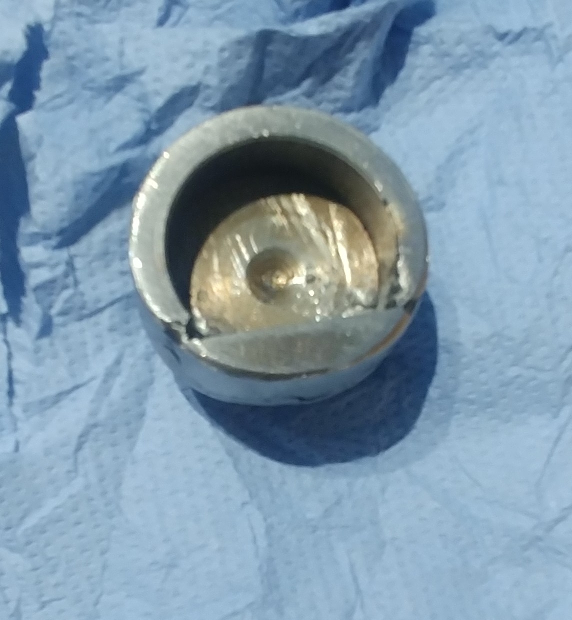

Geschafft, die Geduld hat gesiegt.
Wie ich das Teil runter hatte war ich bestätigt über das was ich gestern über den Betrieb schrieb.
Das Teil hat 100% keiner runter gehabt und abgedichtet.
Mit dem neuen Dichtungmittel PETEC Gewindedichtung Nr.97215 bekomme ich hoffentlich die "Kuh vom Eis".
Euch noch einen schönen Tag.
PS. das Bild zeigt die Innenseite des Stutzens aus Stahl.
