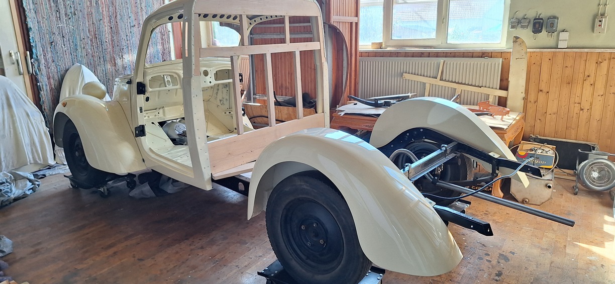

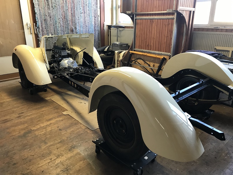

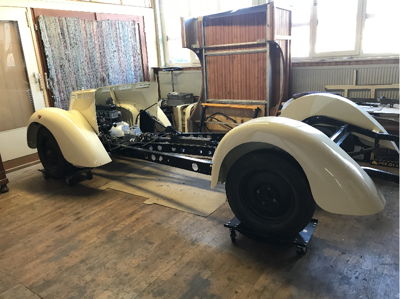

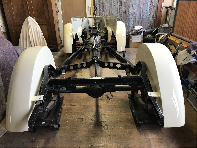

Heute mal wieder ein Tag in der Werkstatt. Die hinteren Kotflügel wurden montiert.
Ich muss den Aufbau der Ladepritsche nochmals neu auf dem Rahmen positionieren.
Der Vorgänger diesen Aufbau ohne Abstand press an das Fahrerhaus montiert. Auch die Auschnitte um die hinteren Kotflügel müssen nochmals angepasst werden.
Anbei der heutige Arbeitsstand.
Nun sieht es schon wie ein Auto aus. :lol:
@Matthias, werde Dich zukünftig in meine Ersatzanfragen mit berücksichtigen :P
Grüße Ingo

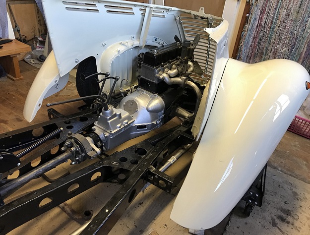

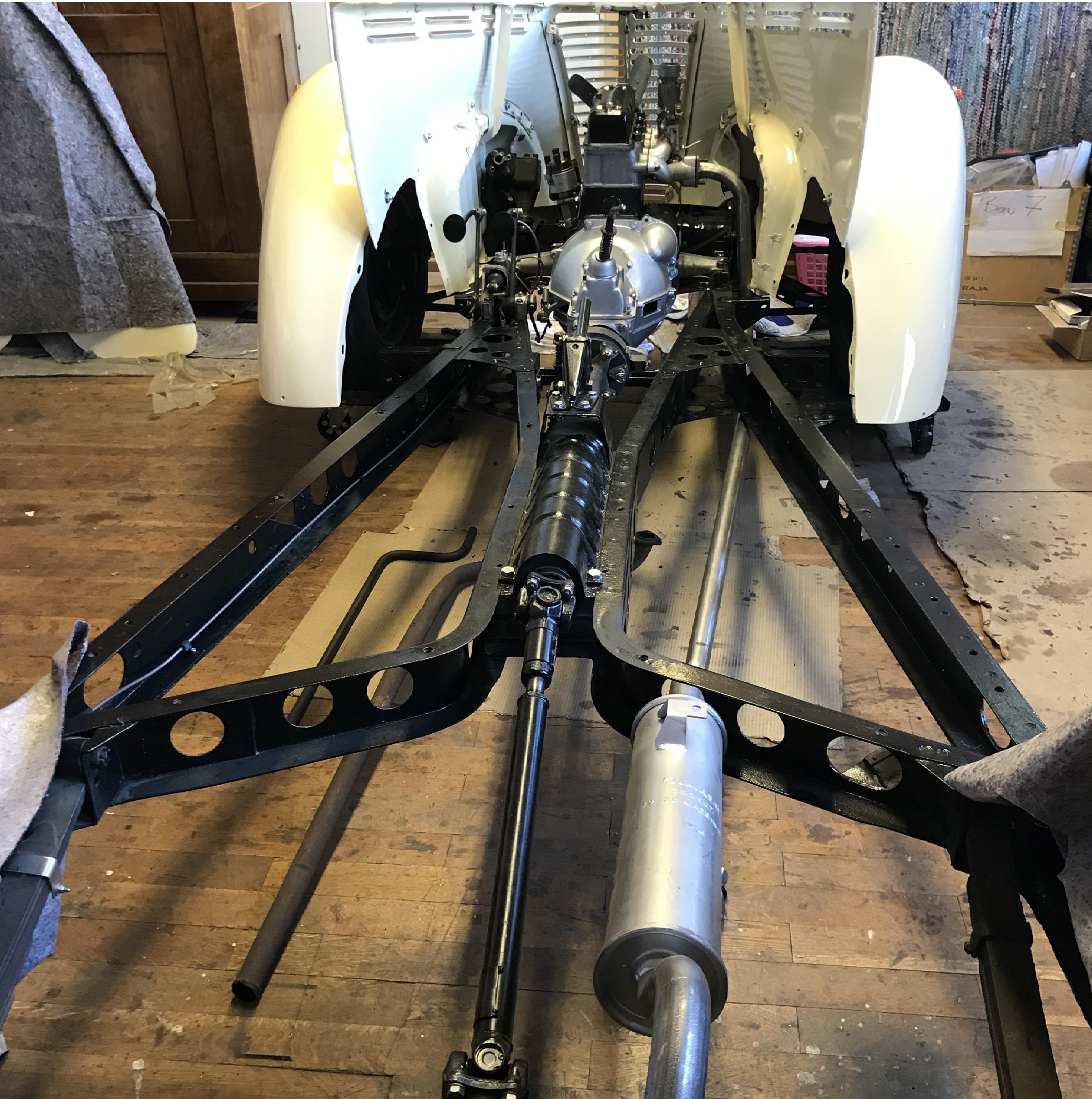

Nun mal wieder ein kleiner Fortschritt. Der Ausspuff wurde geliefert und nachträglich angepasst :P
Man denkt ja immer, dass die nachgefertigten Ersatzteile sofort montiert werden können. Aber leider muss man auch hier immer wieder improvisieren und nacharbeiten. Wir haben den Auspuff an den Biegestellen richtig glühend gemacht und Stück für Stück gebogen. Nun passt er richtig in den Rahmen.
Anbei zwei Bilder.

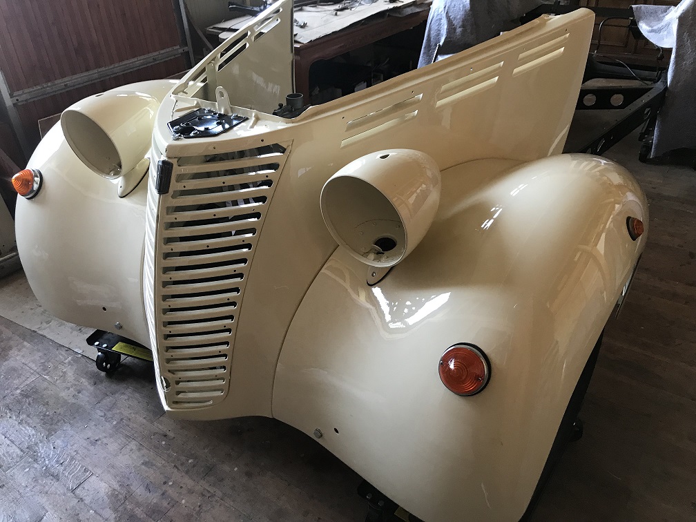

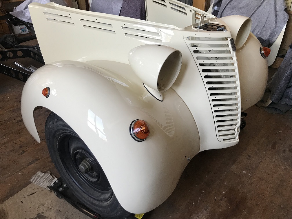

der Sommer geht dem Ende zu. Es istZeit mal wieder was in der Werkstatt zu machen.
Gestern natürlich noch die Veterama in Mannheim mitgenommen. Das Wetter war ja auch super.
Die Lampentöpfe habe ich montiert. Leider sind die Chromlampenringe (Halterung innen) gebrochen.
Könnt Euch gerne melden, wenn jemand Ersatz hat. (Durchmesser 17,5 cm)

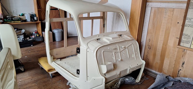

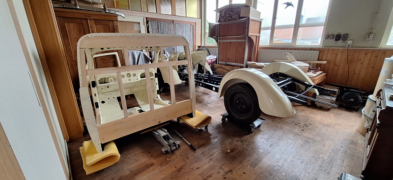

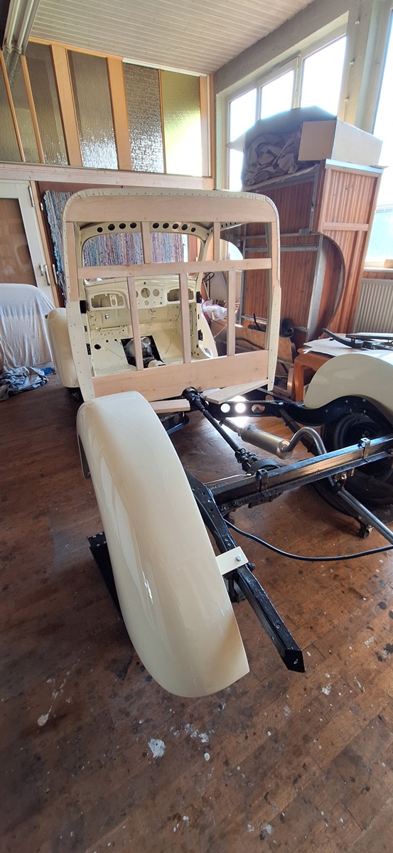

ich war mal wieder in der Werkstatt. Bin in der Vorbereitung mein Fahrerhaus auf die Karosserie zu setzen.
In der Automobilindustrie wird das bekanntlich als "Hochzeit" bezeichnet.
Werde das Fahrerhaus schrittweise auf die Höhe des Rahmens anheben. Dann werde ich das Fahrerhaus verschieben.
Das wird aber in der Automobilindustrie von oben gemacht.
Mal sehen wie es klappt. :P
Bis bald.

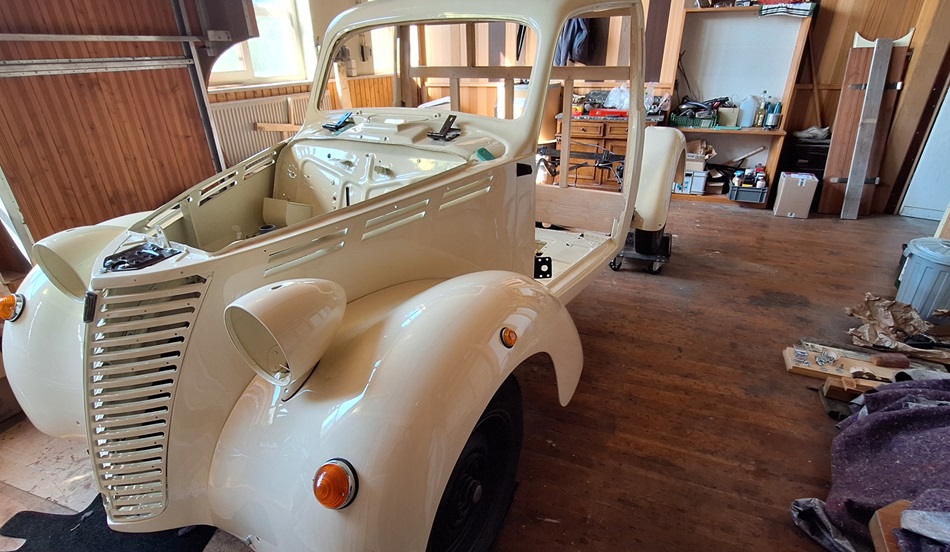

Das Fahrerhaus ist nun drauf :lol:
Dank Markus, seiner Tochter, Ihren Freund und der Nachbarin sowie zwei Zuschauerinnen haben wir es doch hinbekommen.
Natürlich passt alles nicht mehr so richtig nach dem Lackieren. Nun geht es an die Feinabstimmung der Karosserieteile.
Die Schrauben müssen nochmals gelöst werden und an der ein oder anderen Stelle muss man etwas drücken.
Die Unterlagen aus Holz, welche sich unter dem Fahrerhaus befanden bei der Demontage, werde ich aus Kunststoff ersetzen.
Anbei wieder ein paar Bilder.

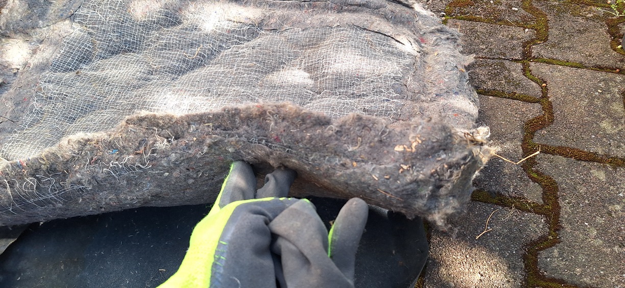

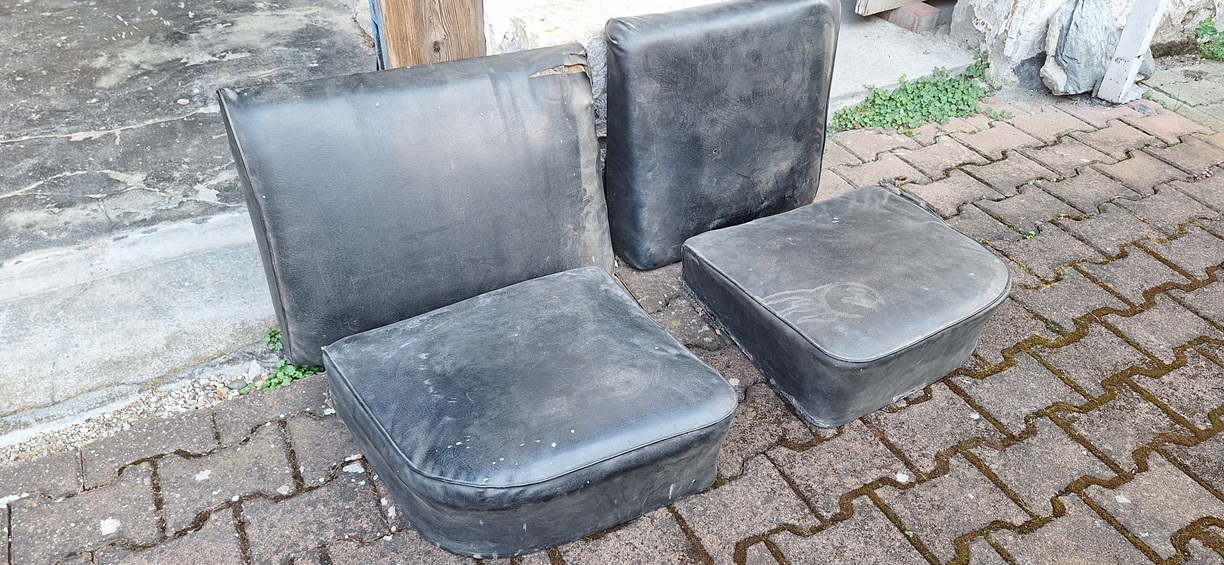

ich habe es zwischenzeitlich geschafft, meine alten Sitze beim Sadler abzugeben.
Beim ersten Besuch hat der sich doch tatsächlich mit Händen und Füßen gewährt, die Sitze anzunehmen.
Er meinte ich solle die Sitze abziehen und in die Einzelteile zerlegen. Man weiß ja nicht was da drin alles wohnt.
Ich wollte noch mit Ihm diskutieren warum ich Ihn dann bezahlen sollte, habe es aber doch gelassen.
Also wieder zurück nach Hause und die Sitze zerlegt. Und ich kann Euch sagen, bei so einer Aktion sollte man lieber eine Atemschutzmaske aufziehen. Dank Corona war das kein Problem. In den Sitzen hatten sich wirklich Mäuse eine schönes Nest gebaut und die Staubentwicklung ist nicht zu unterschätzen. Die Mülltonne war schnell voll.
Von einen Lederbezug hat er mit abgeraten, da dieser sehr pflegeintensiv ist und in den Jahren brüchig werden kann.
Meine Frau hat die Farbe der Bezüge ausgesucht. Also lasst Euch überraschen.
