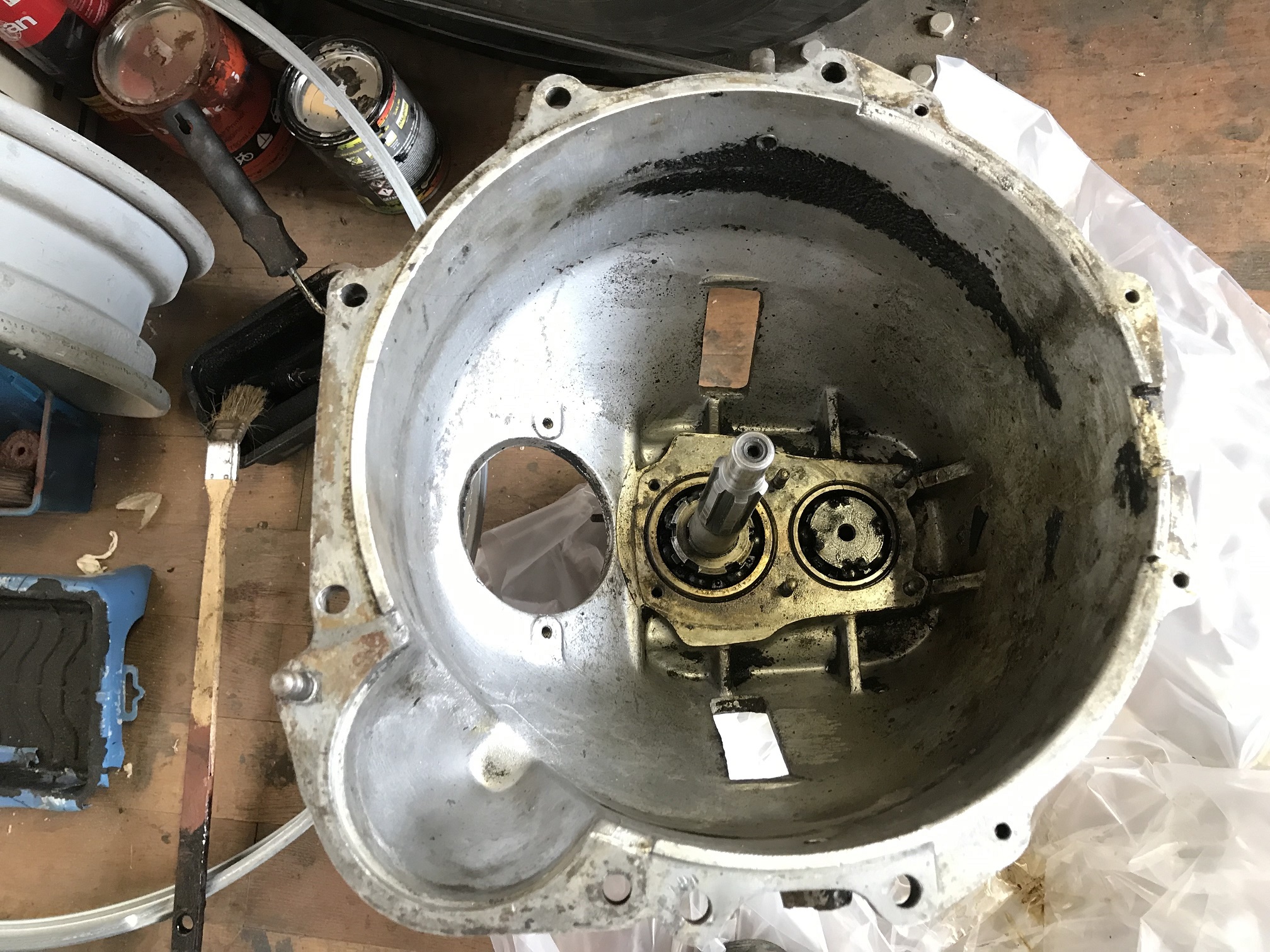

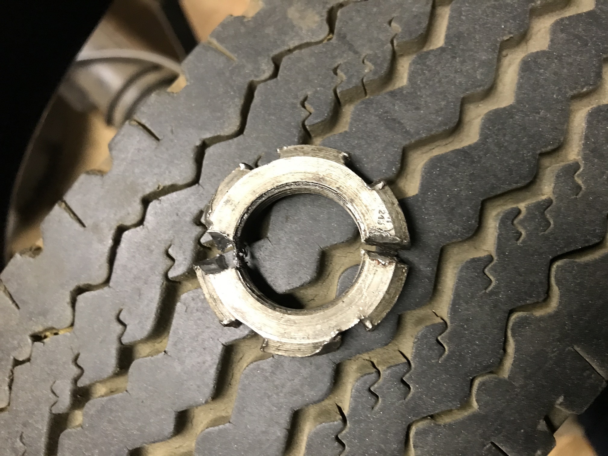

nun zwei Bilder von dem Problem sowie die aufgebohrte Nutmutter.
Diese Mutter hat ein Linksgewinde und einen Durchmesser von 25 mm und eine Steigung von 1,5.
Der gekaufte Hackenschlüssel hat leider keinen Erfolg gebracht. Die Lager haben wir nun herausgepresst und neue Kugellager bestellt.
Die Mutter neben der Welle haben wir mit einen Nutmutterschlüssel öffnen können.

- Getriebe mit Welle und Nutmutter
- Getriebe Fiat 1100 L.jpg (970.76 KiB) 12055 mal betrachtet
- Aufgebohrte Nutmutter
- IMG_3060.JPG (880.31 KiB) 12055 mal betrachtet
