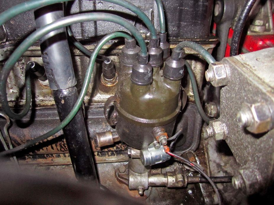

hallo Zusammen,
ich brauche einen neuen Zündverteiler für meinen 1200 Spider. Der eingebaute Verteiler ist ein Marelli – mehr ist leider nicht mehr lesbar. Für die Bestellung bei Holtmann brauche ich aber den genauen Typ… kann mir jemand sagen wie das Teil genau heißt? Am besten mit Artikel-Nr. :-))
besten Dank

Hallo Osicar,
ich kenne nur die Fiat OE Nummer 4095002 aus einem alten H&N Katalog von 1989. Diese Nummer 'zeigt' Anfang der 70'er auf den 1100R (134). Der 1100R hatte auch den 1200 Fiat Motor. Die Marelli Nummer des Verteilers kenne ich momentan nicht.
Gruesse OSCA118

hallo OSCA
danke für die Nummer – Lingotto Parts macht gerade seinen zweiten Anlauf das richtige Teil in die Post zu geben. Der erste war irgendwas aufgearbeitetes… was eben nicht gepasst hat, H&N hat gar nix und Casagrande will stolze 380 CHF…
bin mal gespannt was der Postbote morgen bringt!
