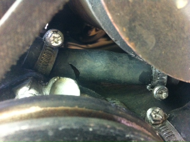

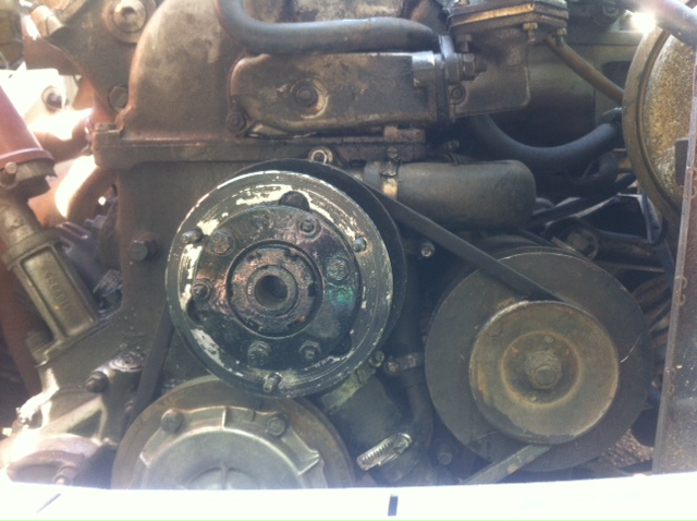

...gestern habe ich Ihn zerlegt? Die Wasserpumpe ist wie neu,
leider gab es einen Riss in einem Schlauch, anbei die Bilder!
Habt Ihr eine gute Adresse für Schläuche (Meterware) ?
Oder gibt´s noch "Original" Schläuche bei den üblichen verdächtigen???

anbei noch die Fotos !

Hallo Rene,
ich weißdas dieser Formschlauch nachproduziert wurde.Ich habe dafür ein Musterschlauch zur Verfügung gestellt. Du solltest ihn also problemlos bestellen können.

Hallo Rene,
beim Kühler Willems in Köln www.kuehler-willems.eu bekommst du Schläuche in Meterware, auch Winkelstücke oder flexible/biegsame Schläuche (die sind optisch allerdings Geschmacksache...). Der kompetente Herr Willems hat mir auch in meinen Kühler vom 1500er ein neues leistungsfähiges Netz eingebaut.
