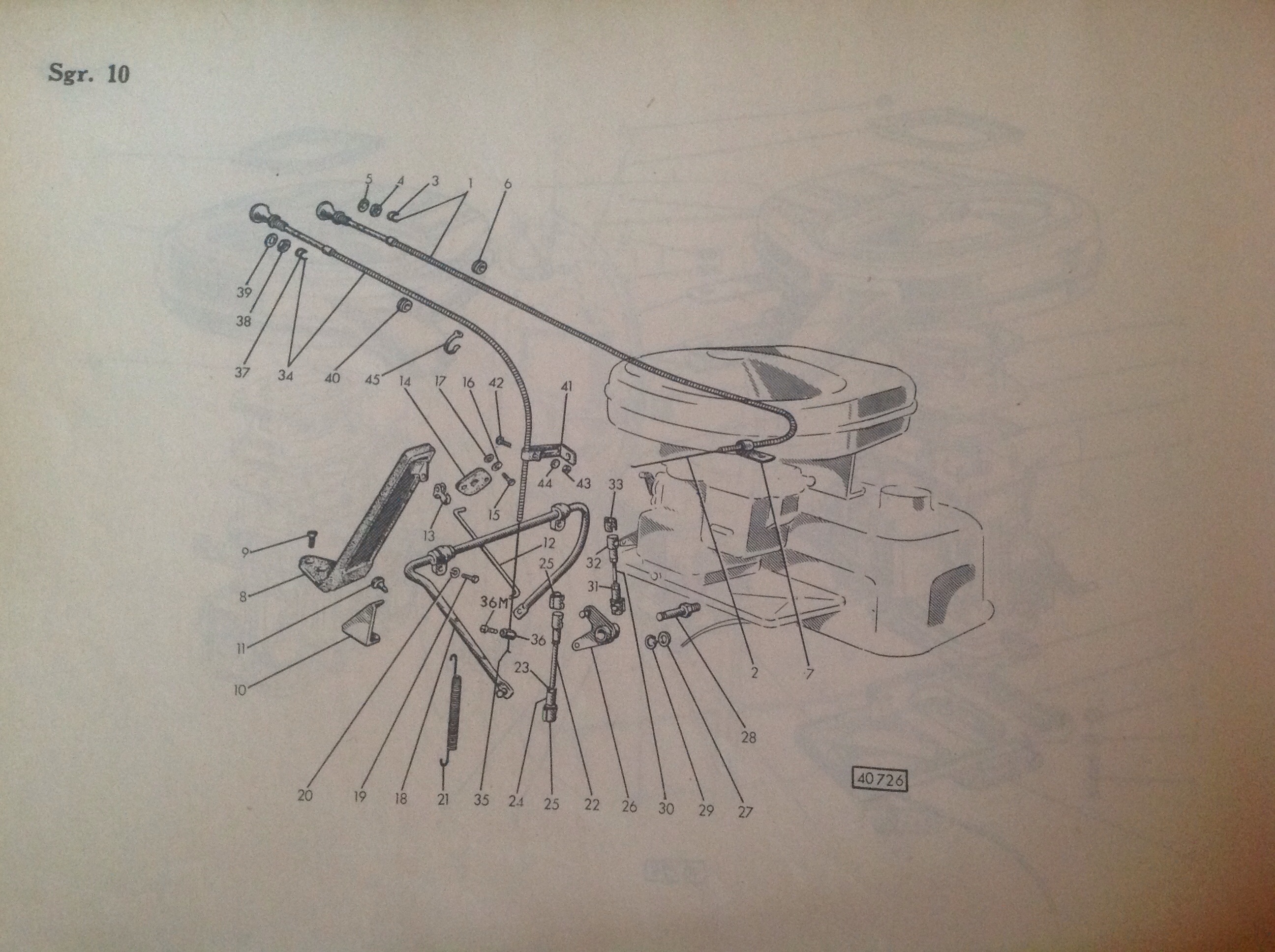

Andriano
Beiträge: 97
Beitrag von Andriano »
So sieht das beim 1200 er aus.
Vielleicht hilft dir das ja weiter.
So sieht es beim 1200er aus
Moritz
Beiträge: 25
Registriert: 24. Oktober 2018, 23:03
Beitrag von Moritz »
Vielen Dank Andriano!
Ja, das ist schon mal eine große Hilfe. Ungefähr so dachte ich es mir schon fast, nur das Teil Nummer 41 habe ich bisher nicht finden können. Da muss ich wohl nochmal nachschauen, hoffentlich fehlt es nicht...
