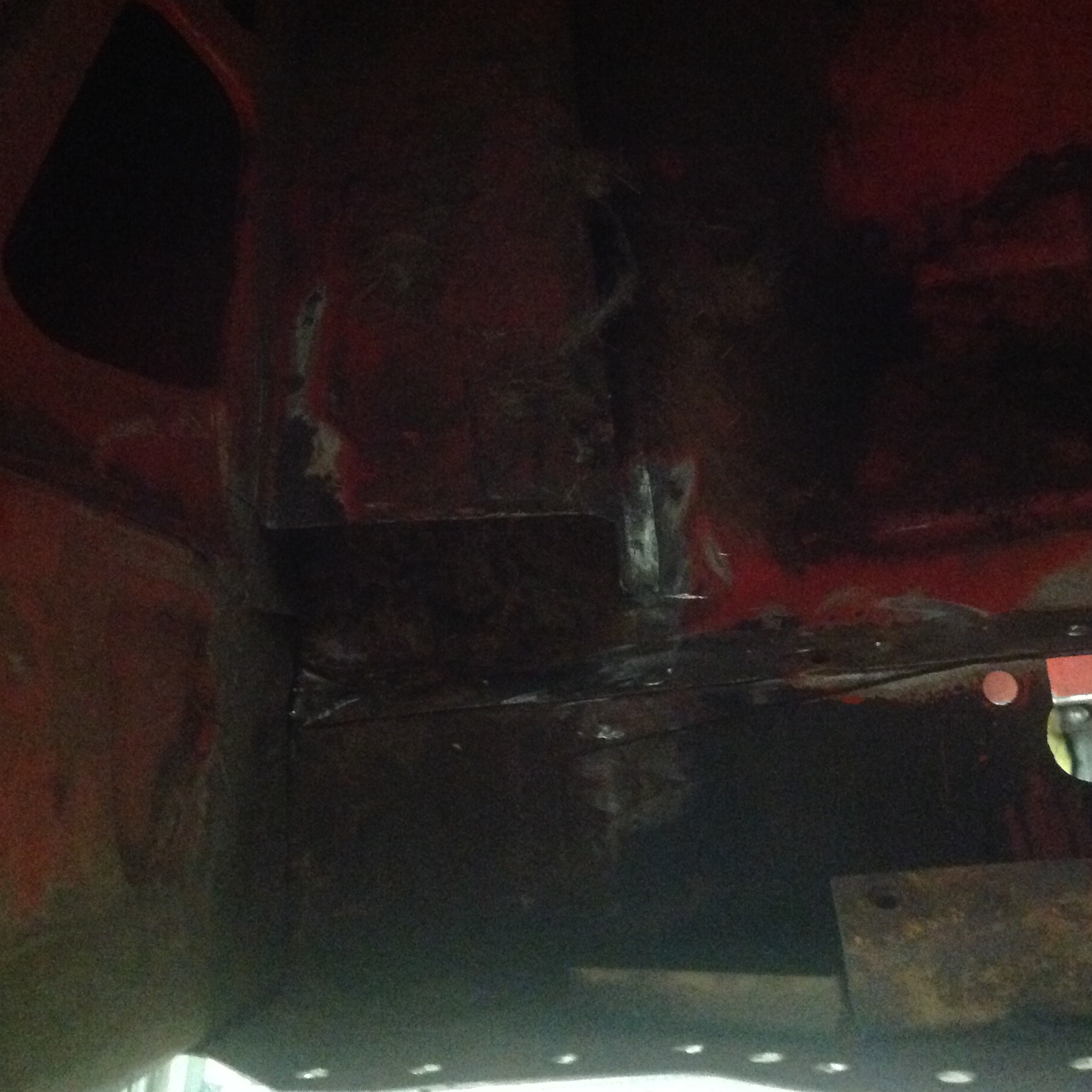

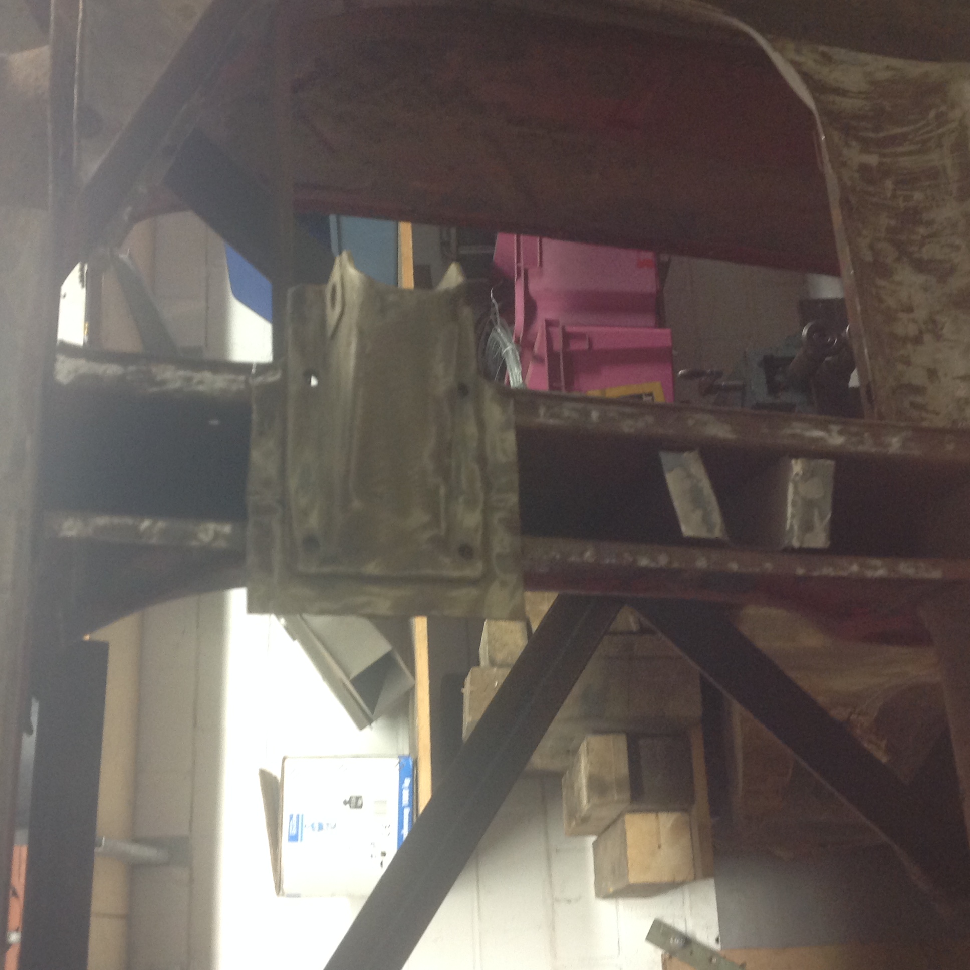

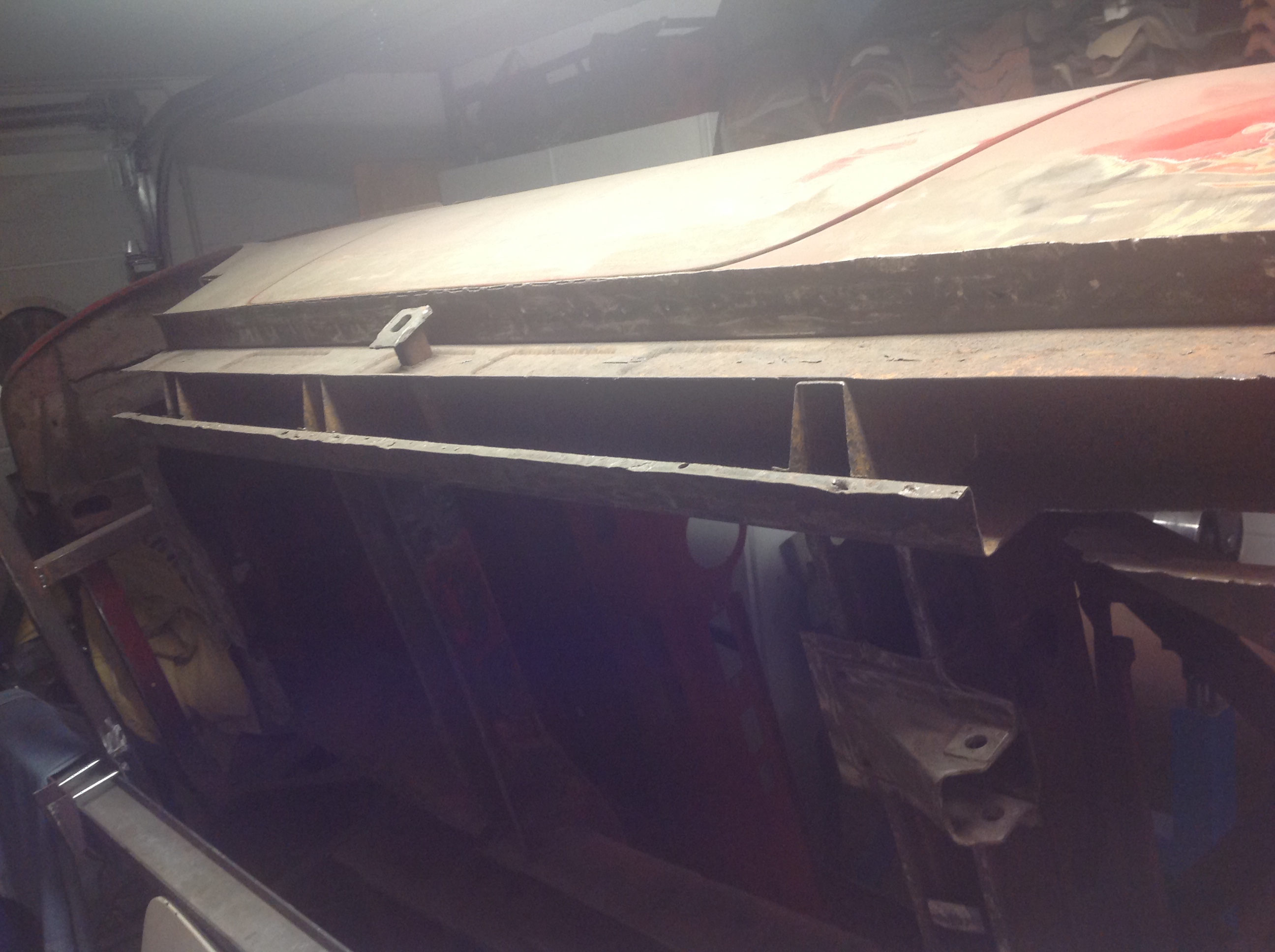

Trotzdem kann ich dir einige Fotos per Email senden auf denen du z.B. den geöffneten
Türschweller mit den Schottblechen sehen kannst. Hier musst du mehrere Löcher bohren.
Am unteren Ende der A-Säule ist auch eine wichtige Stelle.
Ich hab mal ein paar Fotos beigefügt, hoffe man erkennt was darauf.
Gerne sende ich dir bessere Fotos per Email.

- A-Säule unten

- Schweller hinten
- IMG_0342.JPG (661.69 KiB) 4428 mal betrachtet

Hallo Wolfgang, vielen Dank für die Fotos. Die A—Säule hab ich durch das Loch vom Türkontakt bearbeitet. Ich denke ich hab jetzt alles versiegelt. Schönes Weihnachtsfest und guten Rutsch wünscht Dirk

Einen Hinweis noch.
Jeweils innen an den A-Säulen ist ein Hohlraum den du durch die Löcher des Türkontaktschalters nicht erreichst.
Hier würde ich noch eine Bohrung empfehlen um sicher zu sein.
Gruß und schöne Feiertage
Wolfgang
