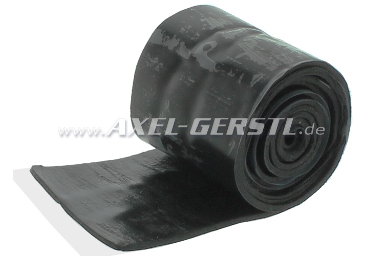

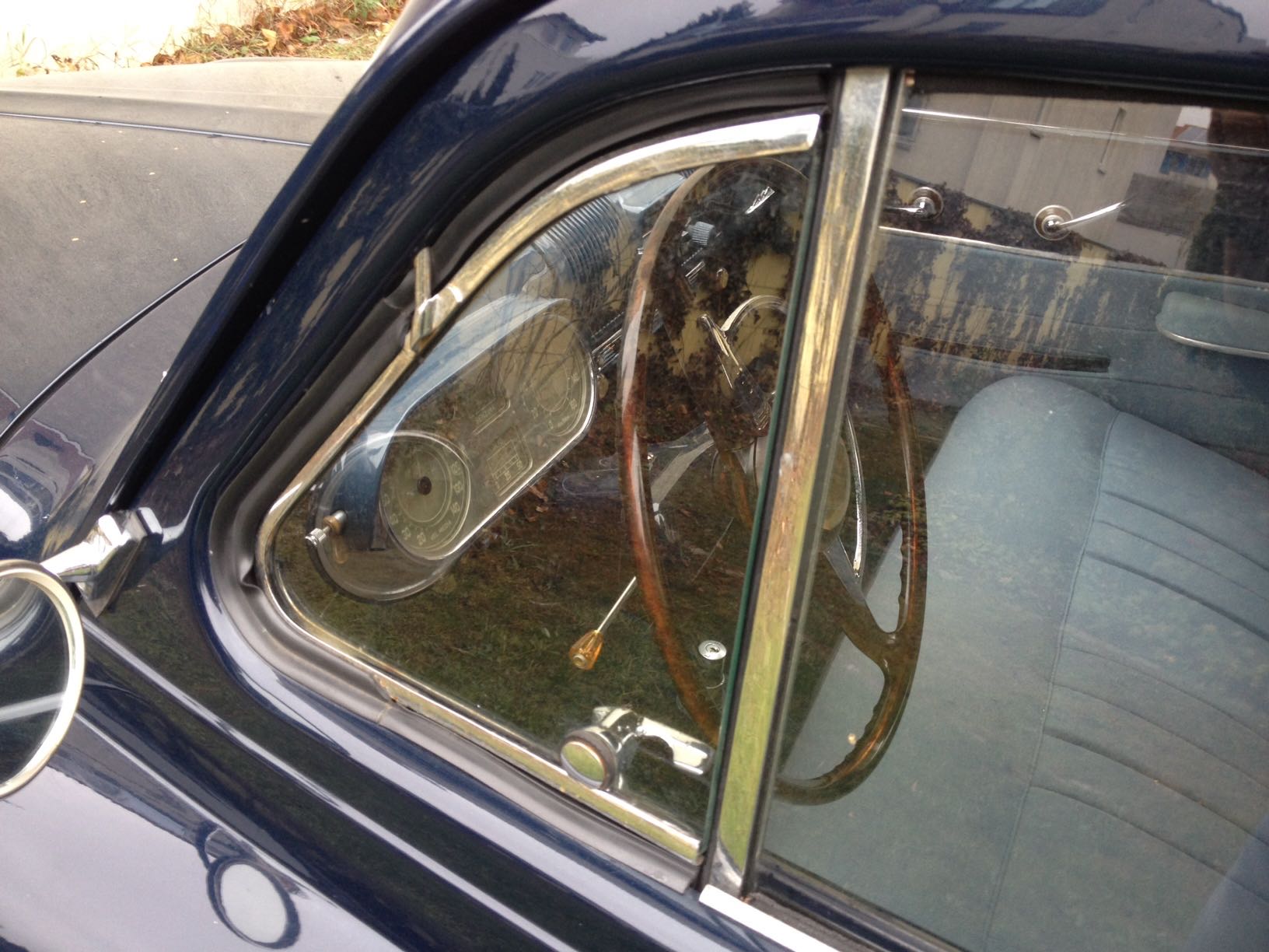

Guten Abend,
ich möchte an einem Fiat 1900 Ausstellfenster die Abdichtung zwischen Rahmen und Scheibe wechseln, der Gummi war eingelegt und eventuell verklebt bzw. klebendes Material. Dafür habe ich mir ein flexibles Material für den Fiat500/600 bestellt. Hat jemand im Forum Erfahrung mit der Verwendung dieser Abdichtung und kann mir eventuell Tipps geben? In der Anlage ein Bild des Produktes und eine Abbildung des Fensters.
Vielen Dank für die Unterstützung.
Beste Grüße
Martin

Hallo Martin,
mein Volvo PV 444 hat fast das gleiche Ausstellfenster.
Wenn Du die Hinterkante von dem Aufstellfenster meinst, würde sich folgendes Profil eignen.
Dichtung Ausstellfenster PV vorn / Hinterkante
Art.Nr. 8890 095024
zu bestellen bei Fa. Buttkereit im Onlineshop. Hat natürlich auch noch andere Profile.
