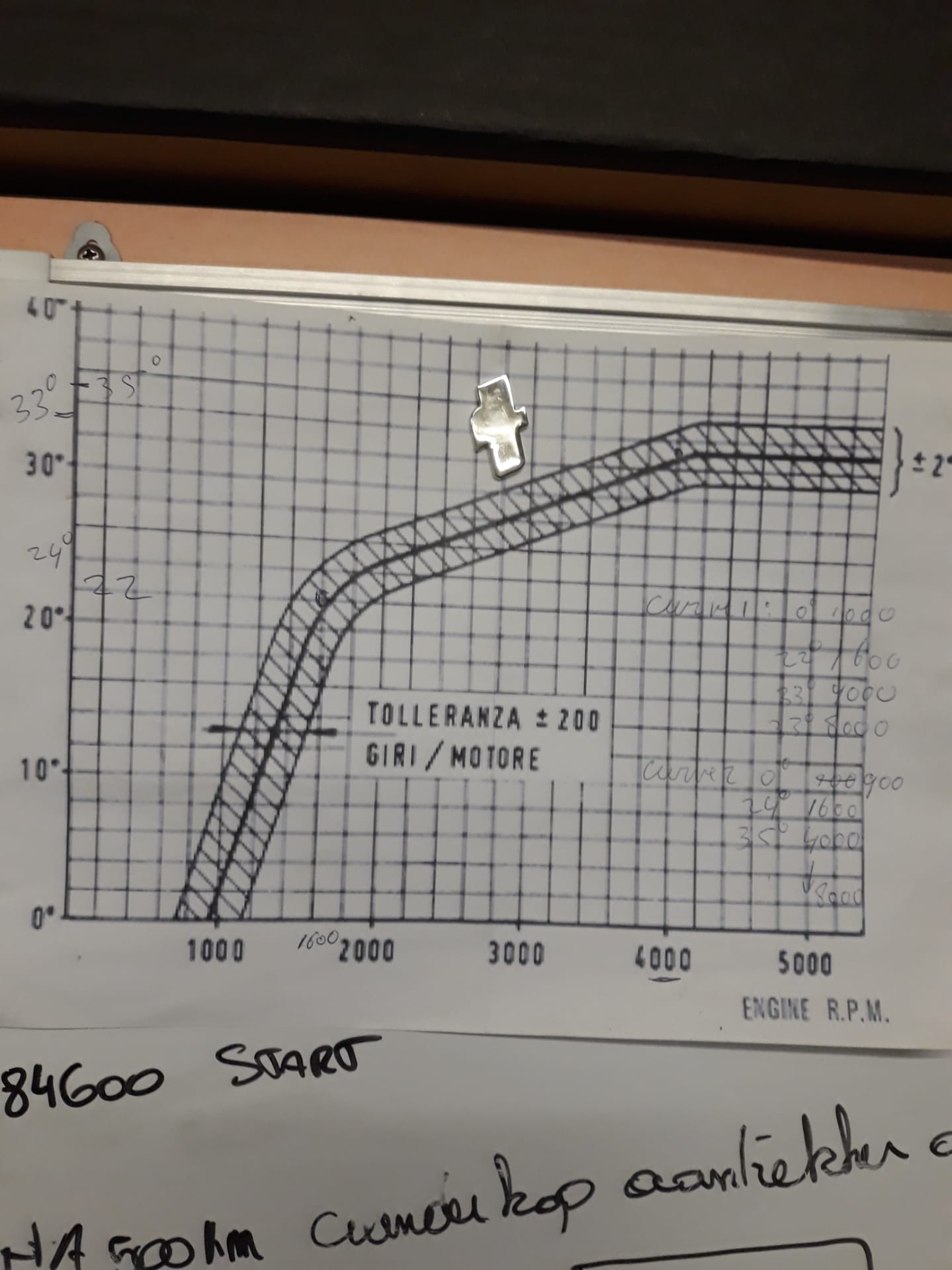

Ich möchte in meinen OSCA eine elektronische 123 Ignition Zündung einbauen. Nach längeren Recherchen (siehe unten) habe ich herausgefunden, dass ich an dem Zündverteiler die Kurve F als Voreinstellung muss.
Was ich nirgendwo finde ist auf wie viel °(GRAD) vor OT ich die Zündung einstellen muss. Kenn jemand den korrekten Wert?
LG Dirk

Ich habe das Teil gestern in den OSCA eingebaut. Am Ende funktioniert es prima, auch wenn ich mir nach wie vor nicht sicher bin, ob die Zündeinstellung stimmt. Mir fehlt immer noch eine Werksangabe wie viel Grad vor OT ich einstellen muss. Aktuell habe ich 3° vor OT eingestellt, damit läuft er gefühlt im Leerlauf am ruhigsten. Die Werte Kurve werden in jedem Fall sehr genau eingehalten.
Der Einbau selbst war nicht so einfach wie gedacht, weil der Nocken und die Achse am 123 5mm zu kurz waren. Ich habe dann mit Teilen aus dem „alten“ Verteiler das 123 Gerät umgebaut. Alles in allem ca. 4 Stunden Arbeit ☹.
Für den bei Theo Berg gezahlten Preis hatte ich mehr erwartet.
Der Motor läuft in jedem Fall geschmeidig, ruhig und beschleunigt spontaner und gleichmäßiger. Kann aber auch daran gelegen haben das der alte schon ein wenig ausgelutscht war. Mal schauen ob ich die Werte noch irgendwo herbekomme in den Dokus die ich habe finde ich leider nichts.
