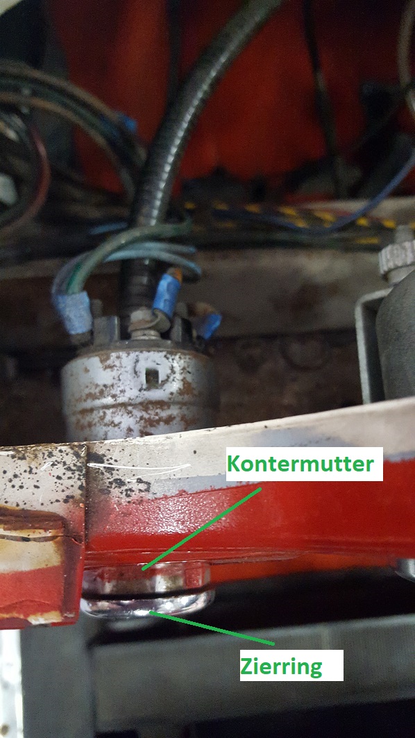

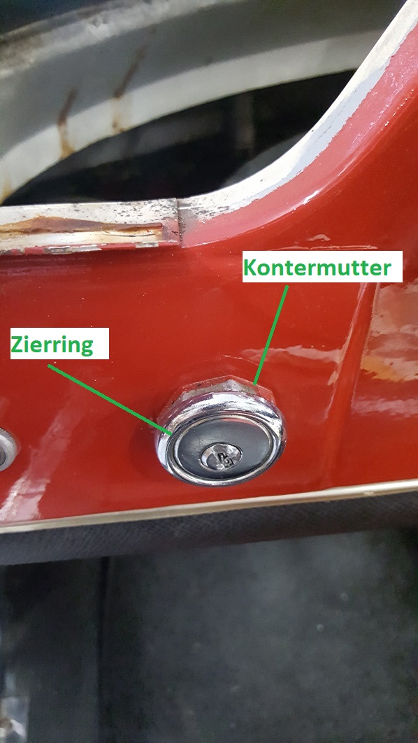

So, wie schon bei der "Vorstellung" angekündigt, hier mein Problemchen mit dem Zündschloss:
Das Zündschloss möchte ich ausbauen (Schlüssel abgebrochen). Das Problem ist, dass ich die Kontermutter, die direkt auf dem Armaturenbrett sitzt, nur wenige Umdrehungen lösen kann. Dann ist der Zierring der vorne auf dem Zylinder aufsitzt im Weg. (Siehe Bilder).
Kann mir jemand einen Tip geben ob ich richtig liege und der Zierring weg muss und falls ja, wie man den Ring entfernt.
Und wenn wir schon dabei sind:
Falls das Schloss dann raus ist, gibt es einen Ersatz oder ein Alternativschloss?
Bin für jeden Tip dankbar!
Klaus

... das ist doch ein Fall für Karl oder Gerhard!
Oder wer hat noch die Lösung?
Kann es sein dass der Zierring nur draufgeschoben oder doch auch geschraubt ist und sich schwer bewegen läßt?

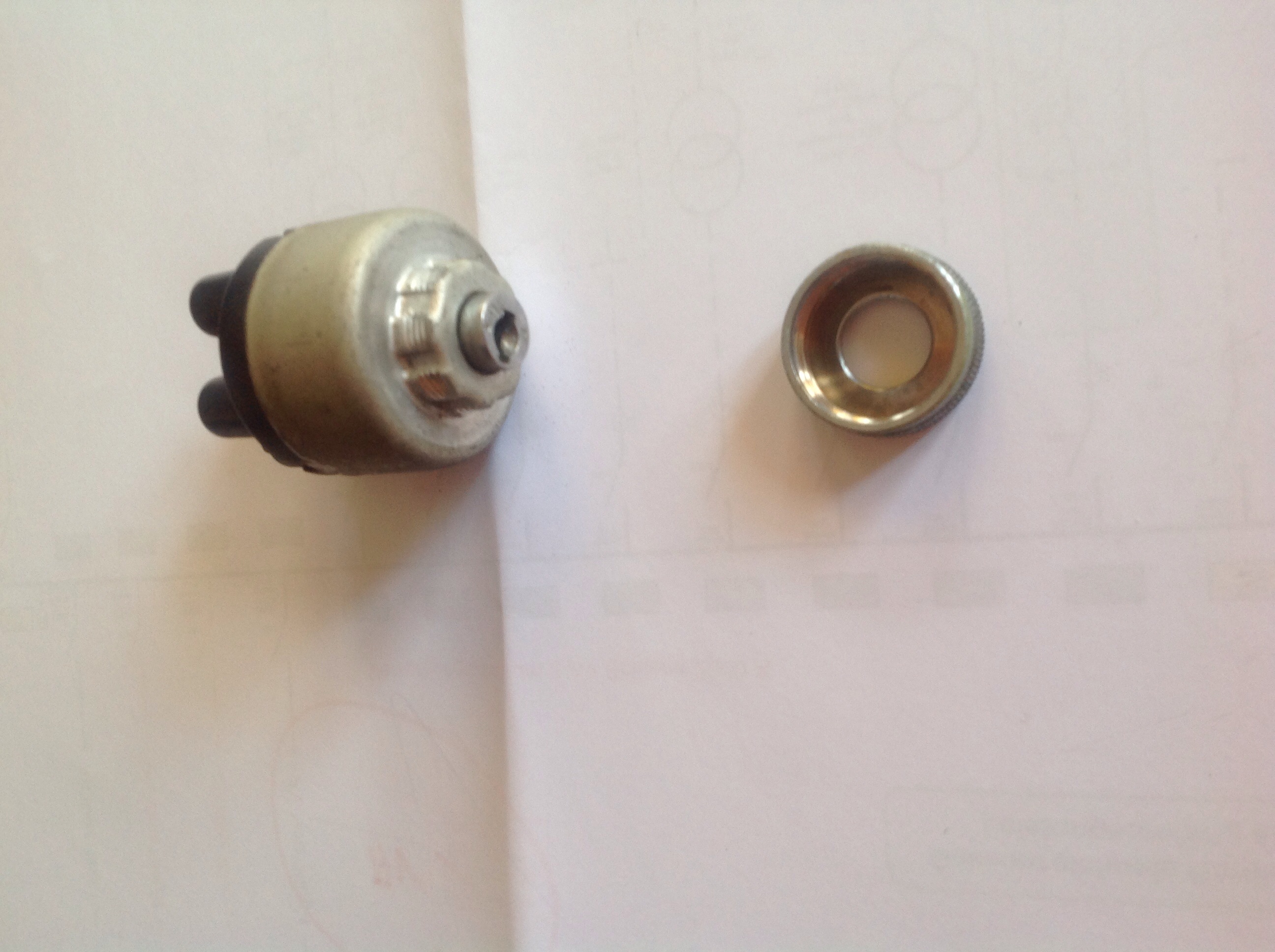

Hallo Klaus
Normalerweise kann der Ring an der Front einfach abgeschraubt werden.
Als Anlage habe ich dir ein Foto beigefügt.
Wolfgang

Das Problem war, dass es sich um ein spezielles "Konstrukt" zur Diebstahlsicherung gehandelt hat (deshalb der fest verbaute Zierring), inkl. hermetisch gepanzerter Zuleitung zur Zündspule (die haben sich richtig Mühe gegeben).
Schloss ist jetzt raus und bis ich ein neues habe, fahre ich mit "Lüsterklemme" :lol:
Die Zündspule fliegt dann auch gleich raus (ist ja auch nicht mehr die Jüngste).
Grüße an alle und viel Spaß am Wochenende
Klaus
