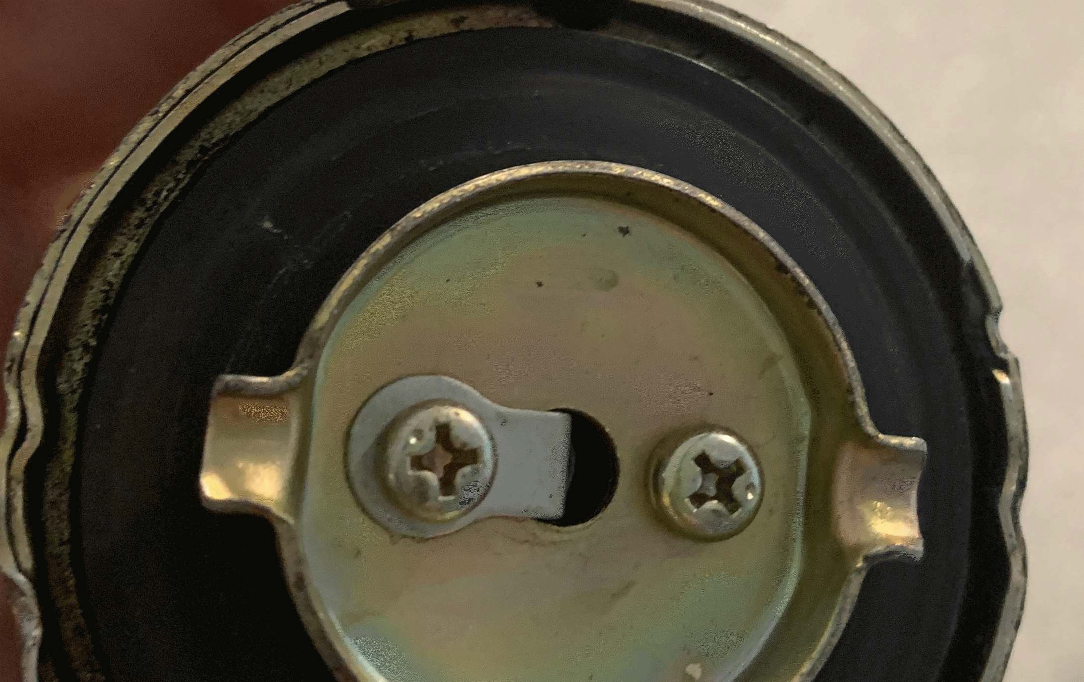

ich habe einen Deckel gefunden.
Anbei Bild von innen. Ist das dort gezeigte die Entlüftung?
Aussen kann ich kein Loch erkennen.
Danke für Info
Peter
Tankdeckel innen.gif (1.46 MiB) 3934 mal betrachtet

Hallo Peter, ich entschuldige mich fuer die spaete Antwort. Ich denke, da kann hintendran wirklich eine Entleuftung sein. Ueberprufen koennte man es am Fahrrzeug. Volltanken, 100km fahren und beim Oeffnen sollte die Umgebungsluft nicht 'reinzischen'. Die Oeffnung am Serientakdeckel fuer die Entlueftung ist gar nicht sichtbar und kann auch zurosten. Viele Gruesse Uwe
