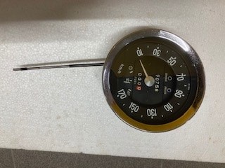

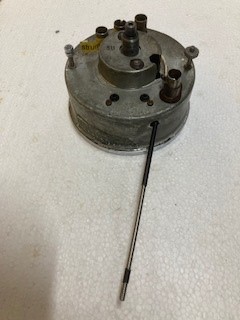

Hallo Peter,
Ich habe auch so einen Tacho es gibt keinen Knopf aber unter der Anzeige km/h kommt eine Flexible Welle raus wo man die KM zurückdrehen kann,
Vielleicht ist die bei Dir nicht mehr vorhanden also unter der Armaturen Tafel schauen schwarze Welle +-10cm lang.
ich versuche Bilder zu senden da meiner noch ausgebaut ist.
Viele Grüsse
Guy
Guy
Beiträge: 26
Registriert: 21. April 2014, 14:49
Beitrag von Guy »
Hier die Bilder
Hier die Bilder

Herzlichen Dank Guy
Das Ist eine sehr gute Hilfe.
Vor allem die Bilder dazu vielen Dank nochmals.
