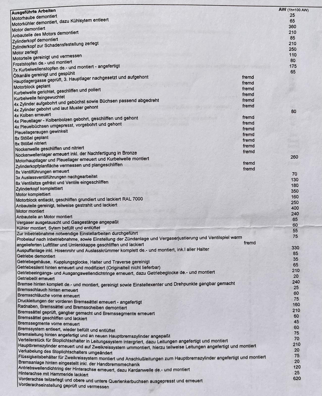

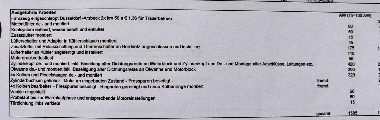

2011 oder 2012 wurde eine umfassende Motorrevision durchgeführt. Der Vorbesitzer hatte gut 21.000 Euro in die Restauration inkl. Revision investiert.
Sicherlich ungewöhnlich, keine 800 km später wurden 2014 erneut Zylinderbuchsen gehohnt, Fressspuren beseitigt, neue Kolbenringe montiert (siehe Seite 1 des Anhangs).
Nun, keine 5.000 km nach der Motorrevision, bin ich leider wieder mit einem Motorschaden konfrontiert.
Ich bin also nun auf der Suche nach einer Lösung für dieses Problem und wende mich an die damalige Wertstatt (die allerdings die Revision fremdvergeben hatte).

Die Instandsetzung vor ca. 10 Jahren und 5.000 km (unter dem Vorbesitzer) war wohl mangelhaft.
