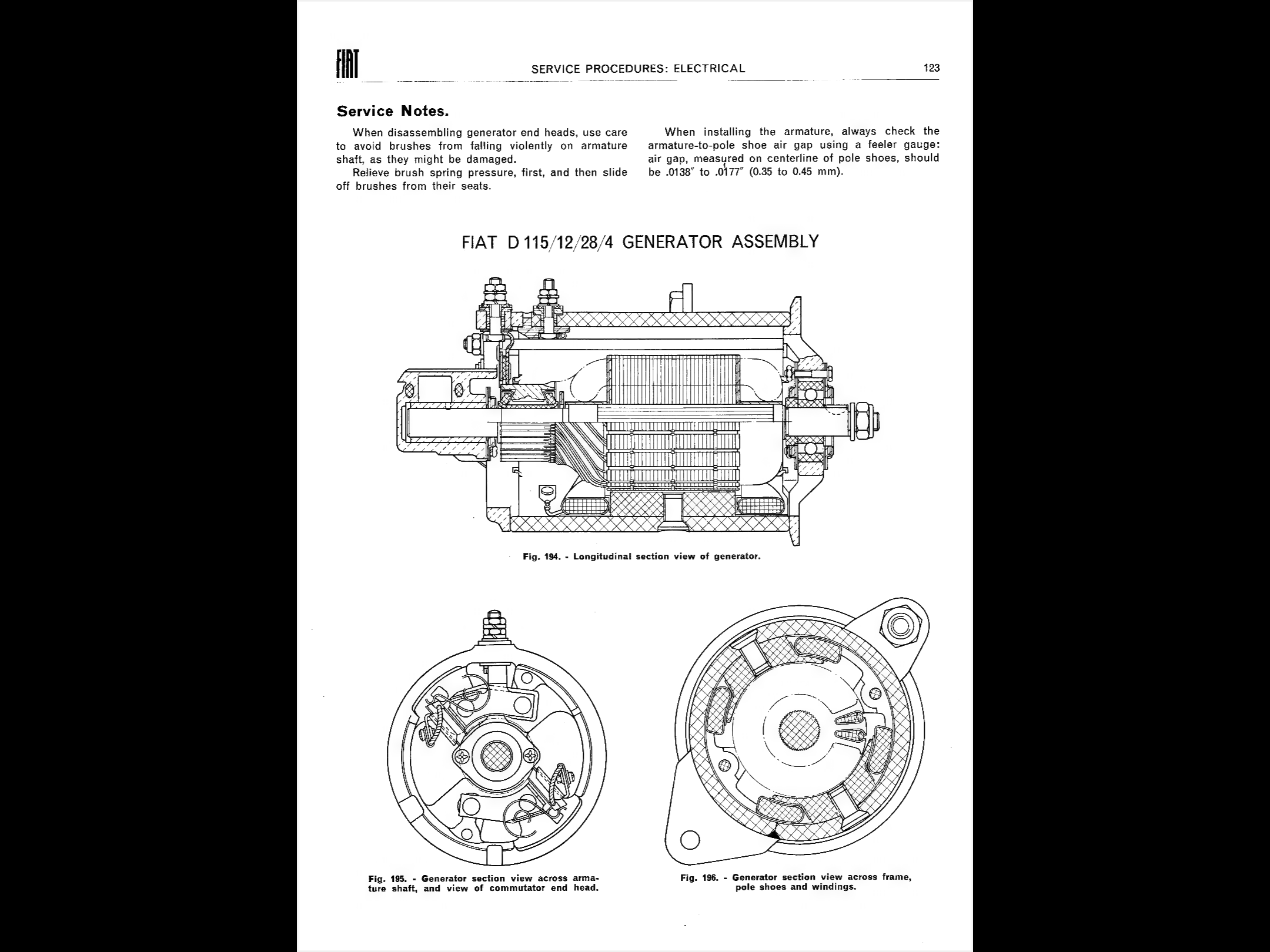

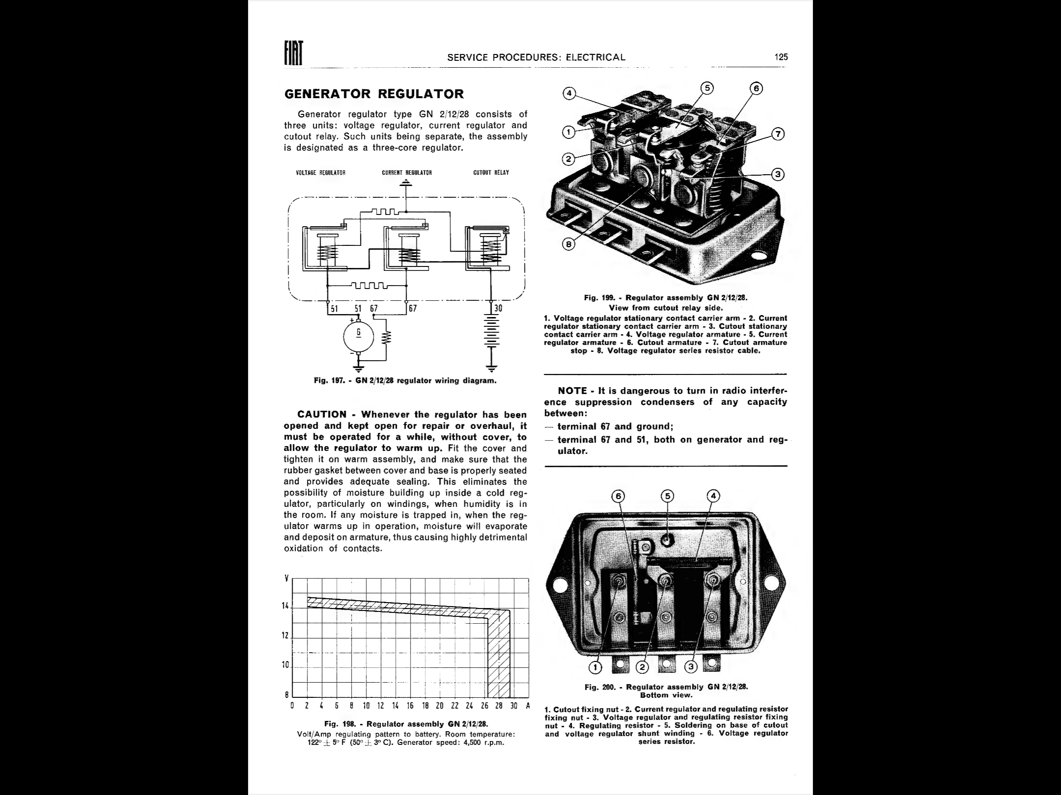

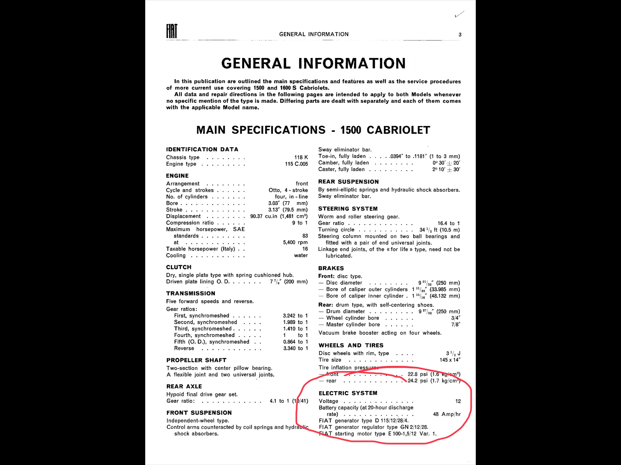

In meinem Fiat 1500 Cabriolet 118K ist keine originale Lichtmaschine verbaut.
Laut Handbuch benötige ich sowohl die Lichtmaschine (Generator( D 115/12/28/4 als auch den Generatorregler Typ GN 2/12/28.
Der Generator ist schwer zu finden, der Regler noch schwieriger.
Mit der Artikelnummer des Reglers wäre dieser oder ein baugleiches Teil vielleicht leichter zu finden.
Kann mir jemand helfen?

Vielen Dank Ben für die beiden guten Tipps!
Den Regler habe ich in Kairo gefunden, new old stock, gekauft, und hoffe nun, dass er ankommt.
Unter der Typenbezeichnung aus dem Manual ließ er sich finden in den USA und in Ägypten.
Den Generator habe ich vor, aus Italien zu kaufen.

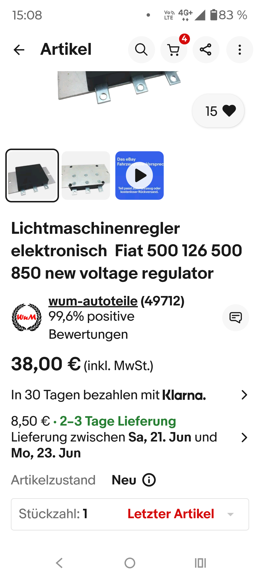

Hi.
Oder umrüsten auf elektronischen Regler.
Das habe ich bei mir gemacht. Hatte auch den auf dem Bild .
