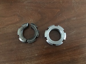

habe bei verschiedenen Herstellern diese Nutmutter mit Linksgewinde gesucht und keiner fertigt solche Muttern mit links Gewinde, wohl Sechskantmuttern mit 25 X 1,5 links Gewinde, als flache Ausführung,
andernfalls wäre es möglich eine Nutmutter als 24 X 1,5 rechts Gewinde, und in diese Mutter in einer Dreherei das 25 X 1,5 Linksgewinde nachschneiden bzw drehen zulassen, von der Mantelstärke würde dies klappen, wenn Du hier Hilfe brauchst melde Dich ,ich habe einen potenten Dreher zur Hand.

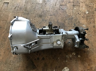

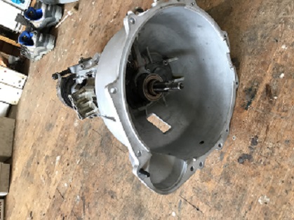

Ich wollte nochmals Rückmeldung geben zum Thema Kronenmutter.
Das Getriebe ist fertig
Die Kronenmutter konnte ich nachfertigen lassen und neue Kugellager wurden eingebracht.
Läuft wie geschmiert. Nun brauche ich nur noch den Motor vom Motorbauer dann geht es weiter.
Anbei einige Bilder alte Kronenmutter und neue Kronenmutter sowie Getriebe.
PS: Überhole gerade die Hinterachse, also melde mich bist nochmals im Forum.
Grüße und danke an Alle.
