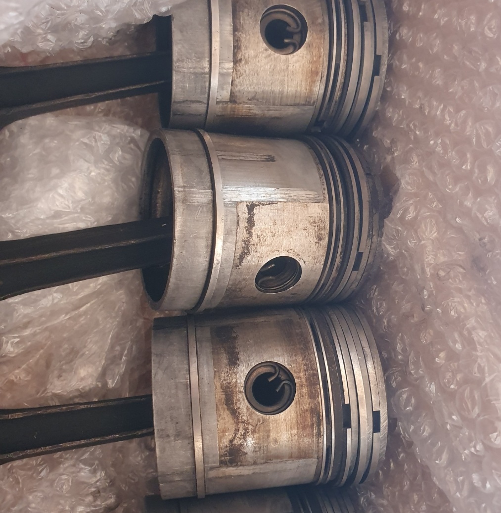

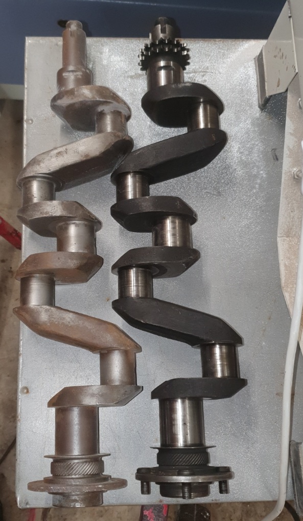

Alle 4 kolben haben einen Kipper, Kurbelwelle eingelaufen, Nockenwelle gehört aufbereitet, dee Zylinderkopf gehört auch komplett aufbereitet usw.
Er wäre noch gelaufen, aber mit verminderter Leistung und wie lange halt noch ist die Frage.
Daher lasse ich den Motor gleich ordentlich machen.
