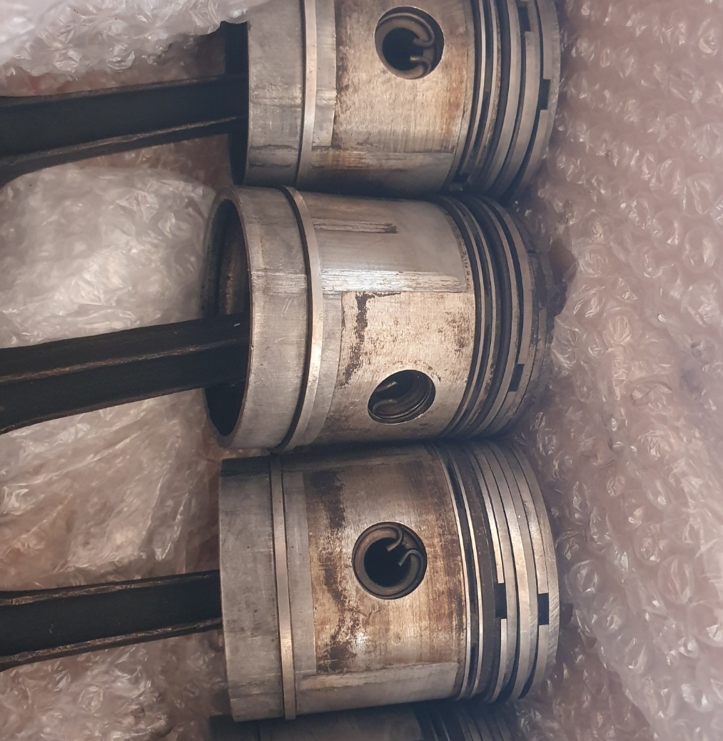

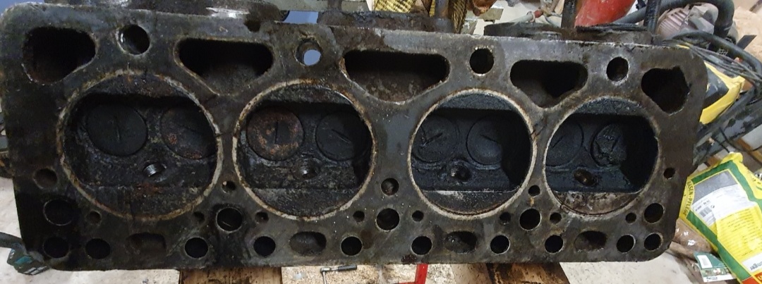

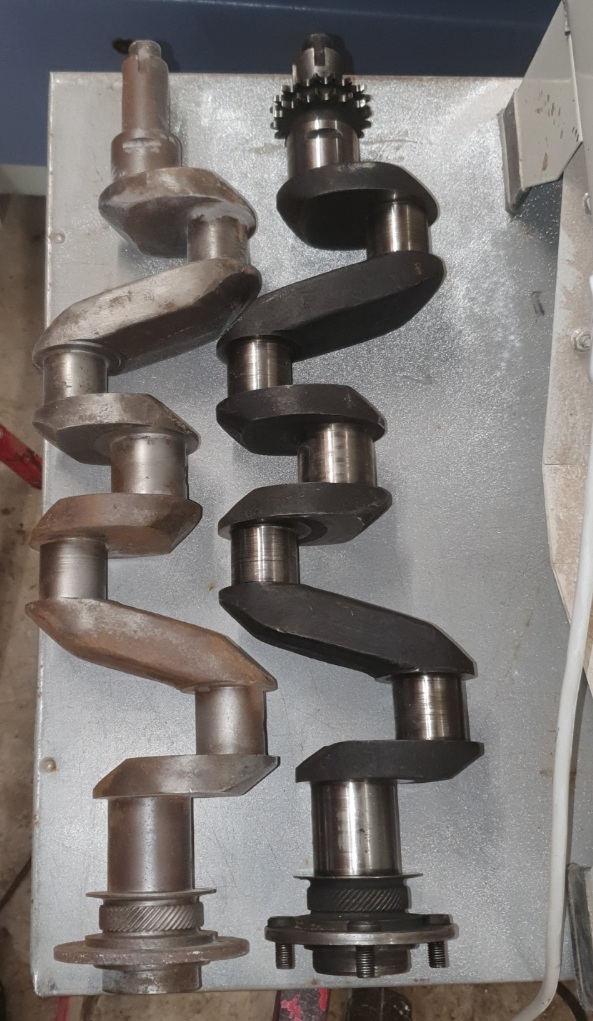

Alle 4 kolben haben einen Kipper, Kurbelwelle eingelaufen, Nockenwelle gehört aufbereitet, dee Zylinderkopf gehört auch komplett aufbereitet usw.
Er wäre noch gelaufen, aber mit verminderter Leistung und wie lange halt noch ist die Frage.
Daher lasse ich den Motor gleich ordentlich machen.

Ich denke das es die beste losung ist, der motor generel uberholen zu lassen .Ja es kostet viel geld aber wenns fertig ist. halt der auch wieder fast ewig so viel km fahren wir auch nicht mehr pro jahr. Meine 1100 103e ist in den 90 er jahren uberholt worden und lauft jetzt sehr leise und schon rund.
Nicht vergesen kuhler zu kontrolieren, sind meistens vol mit dreck und kuhlen slecht oder gar nicht
