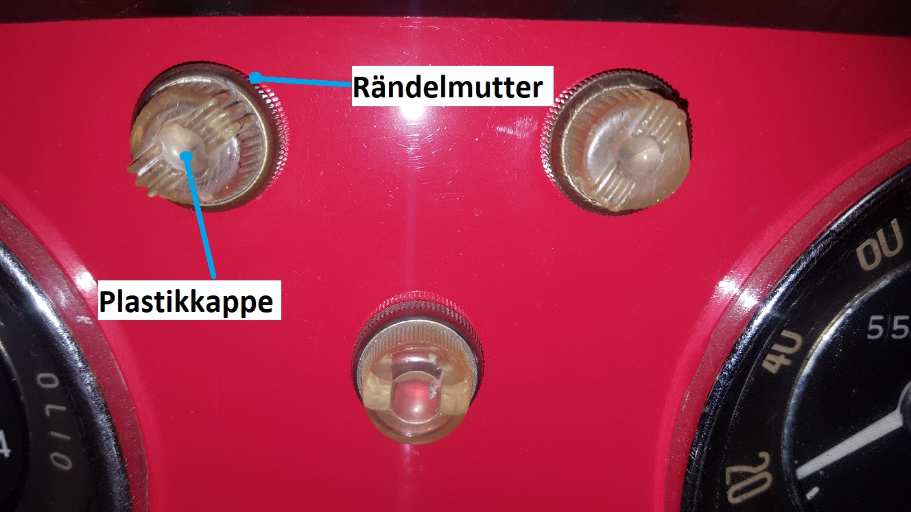

Bei mir (Fiat 1200 Cabrio) hat eine der drei Anzeigeleuchten (Fahrlicht) den Dienst eingestellt.
Leider habe ich so meine Probleme das Birnchen zu wechseln:
Kommt man da von außen (also wie auf dem Bild) dran?
Ich kann die durchsichtigen Plastikkappen bei allen drei nur ein Stückchen nach links oder rechts bewegen. Dann ist Schluß.
Muß da vielleicht auch die Rändelmutter abgeschraubt werden?
Die Muttern sitzen alle zeimlich fest und sind mit einer Zange schwer zu greifen. Ich habe Bedenken den Lack des Instrumentenrettes zu beschädigen.
Oder muß man da vielleicht von hinten dran (also Armaturenbrettverkleidungseckel abschrauben)?
Und wenn es dann soweit ist, sind das separate Birnchen unter der Plastikkappe oder ist die Plastikkape und Birnchen ein Bauteil?
Und zu guter letzt: Gibt es die bei N+H bzw. bei Lingotto oder sonstwo ? (ich habe noch nicht im Netz geschaut und bevor ich jetzt lange suche....)
Vielleicht stelle ich mich auch nur etwas ungeschickt an.
Grüße und schon jetzt vielen Dank für Eure Tips!!!!!

Brugga65
Beiträge: 32
Registriert: 19. April 2021, 09:52
Beitrag von Brugga65 »
Hallo Joachim,
erst mal vielen Dnak für den Tip!
Aber erst mal muß das Ding raus.
Ich vermute, die Ränelmutter muß ab. Wenn sie zu fest sitzt, muss ich zur Not von hinten dran.

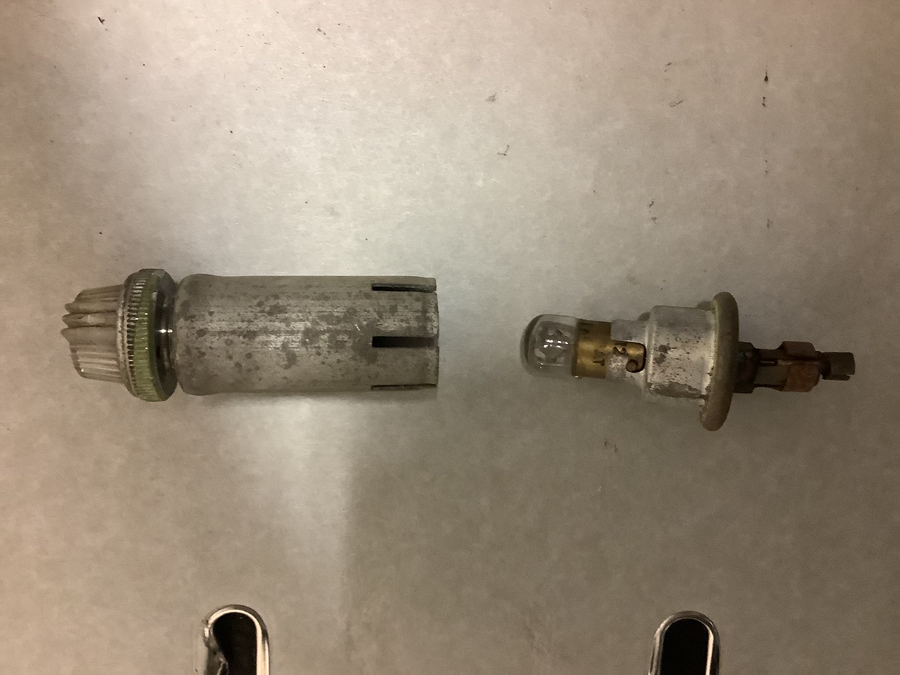

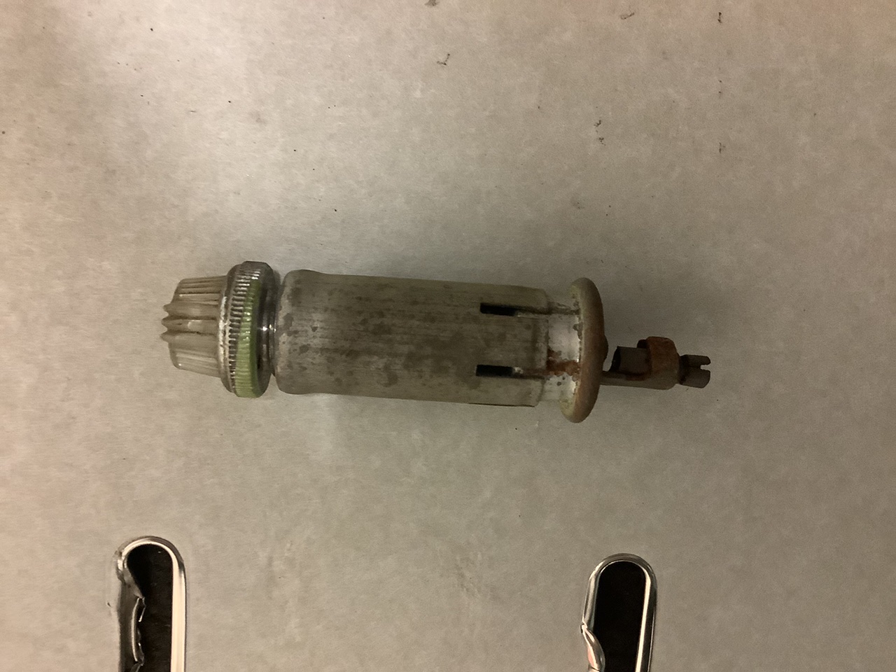

Hallo Klaus
Als Anlage 2 Fotos von den Leuchten.
Du musst die Abdeckung am Armaturenbrett abnehmen und das Leuchtmittel von der Rückseite auswechseln.
Viel Erfolg
Wolfgang

Hallo Adriano, hallo Joachim,
erst mal vielen Dank für Eure Bemühungen und Tips.
Ich hab es dann gestern Abend auch rausgefunden: Man muß (leider) von hinten ran.
