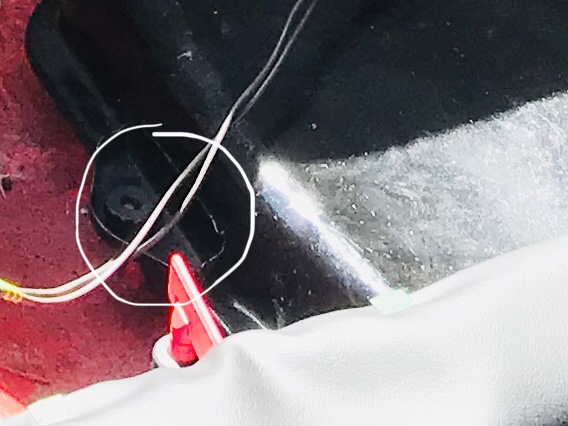

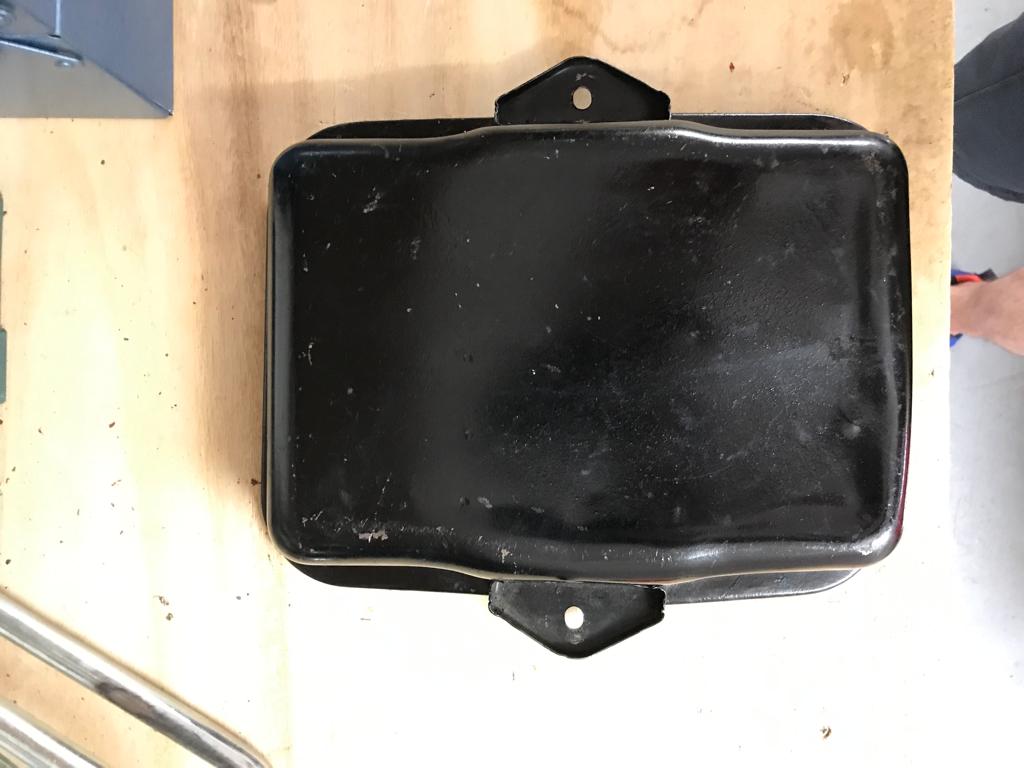

Hallo Ben,
hast du es inzwischen rausgefunden?
Sonst sende ich dir Bilder.
Bessere als diesen Ausschnitt hier, den ich gerade auf dem Telefon habe.
Viele Grüße, Thomas

Hi Thomas,
vielen Dank, dass hilft mir schon sehr.
Wenn du mal Zeit findest, wäre folgendes hilfreich für mich:
- Foto vom gesamten Deckel von oben (Draufsicht)
- Abmessungen von oben gemessen (Breite und Länge)
- Abmessungen von unten gemessen (Breite und Länge)
- Höhe
Das ganze eilt nicht, aber vielleicht passt es mal wenn du eh am Auto bist. Wie gesagt, entweder suche ich falsch oder es gibt einfach wirklich so gut wie keine Information dazu…
Vielen Dank nochmals!
VG,
Ben

Hallo Ben,
ich mache es heute Nachmittag.
VG, Thomas
VG, Thomas

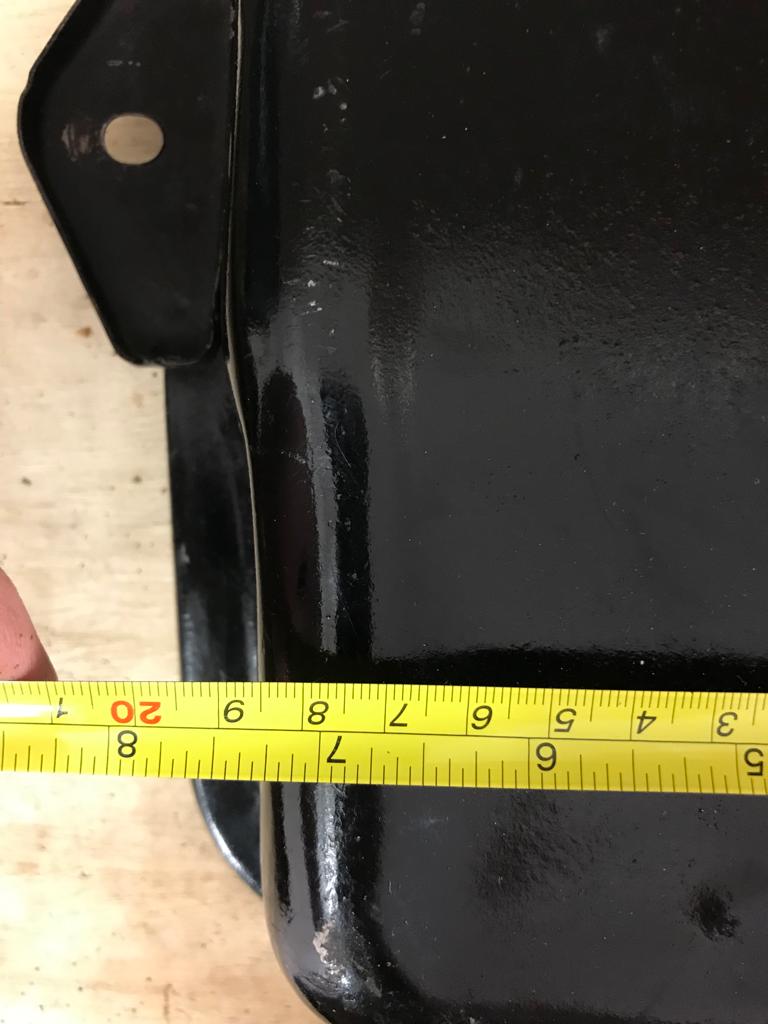

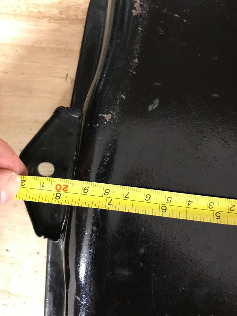

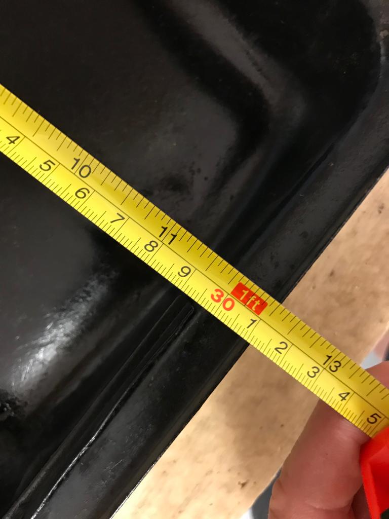

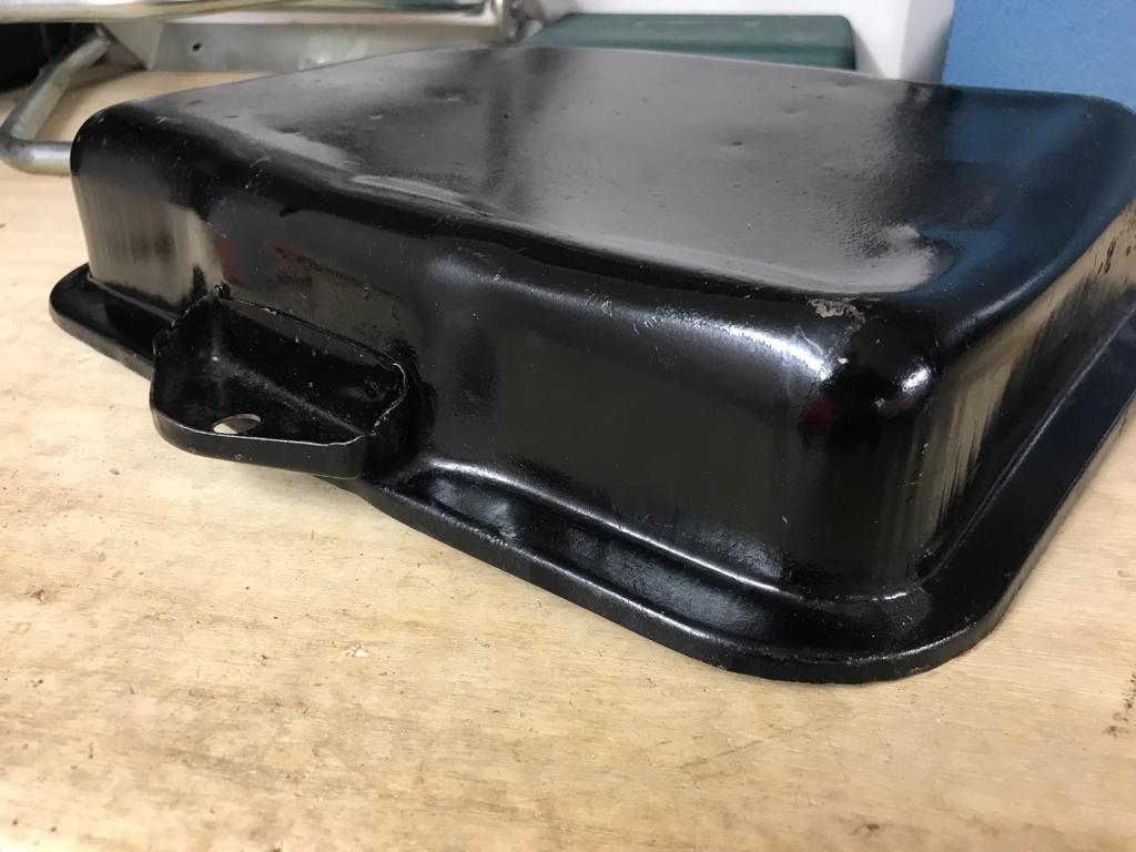

Hallo Ben,
anbei die Bilder:
anbei die Bilder:
Hi Thomas,
Wow, vielen Dank!
Damit kann ich arbeiten
Ich informiere dann über das Ergebnis…
Nochmals danke und hab ein schönes Wochenende!
Ben
Wow, vielen Dank!
Ben

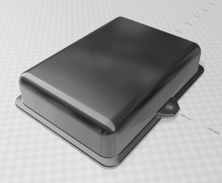

Hi Thomas,
Das würde mich auch interessieren.
Ein STL file könnte ich liefern. Werde das bei Gelegenheit nochmals im Auto nachmessen. Beim Abstand zwischen den Bohrungen bin ich noch nicht sicher (sind noch nicht im korrekten Abstand).
VG,
Ben
VG,
Ben

Hallo Ben, hallo Tomas,
da habt ihr Euch ja schon richtig "reingeängt". Beeindruckend!
Vielleicht kann ich ja etwas beitragen. Ich habe bei mir den oberen Rand (Aussenmaße) nachgemessen (siehe Bild).
Auf den Rand kommt es ja an, weil die aüßerste Kante der Abdeckung ja drüber muss (also besser rundum 1-2mm beim Deckel mehr Abstand einplanen).
Der Schraubenabstand bei mir ist in Höhe der Laschen ca. 233 mm. Kommt also mit der Zeichnung von Ben ziemlich hin.
Bei mir sind allerdings die Gewindebolzen oben etwas nach innen gebogen worden, weshalb oben nur noch ein Abstand von ca. 228 mm ist.
Die Schrauben haben 8mm Durchmesser. Also ein größeres Schraubenloch mit etwas mehr Spiel wäre bestimmt nicht falsch.
Es würde mich freuen, wenn das etwas hilft.
Grüße aus Rheinhessen
Klaus

Danke Klaus, danke Thomas,
ist halt die Frage ob es auf die Lippe aufgesetzt gehört oder überstehend. Ich schaue mir das (hoffentlich am Wochenende) nochmal an und mache mir Gedanken wie es passen könnte.
3D Druck ist aufgrund der Größe evtl. schwierig. Ich schaue mich deshalb aktuell noch nach anderen Möglichkeiten um.
Ich denke die Löcher für die Bolzen könnte man auch weglassen und dann (individuell) passend bohren.
VG,
Ben
VG,
Ben
