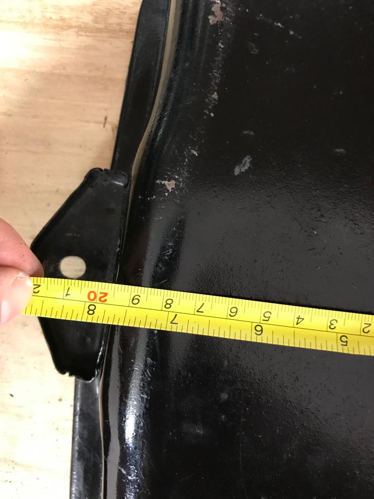

Hallo Ben,
anbei die Bilder:

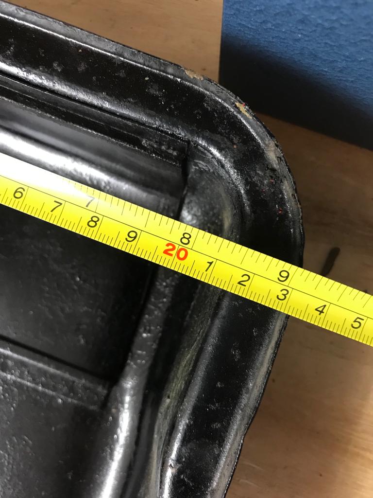

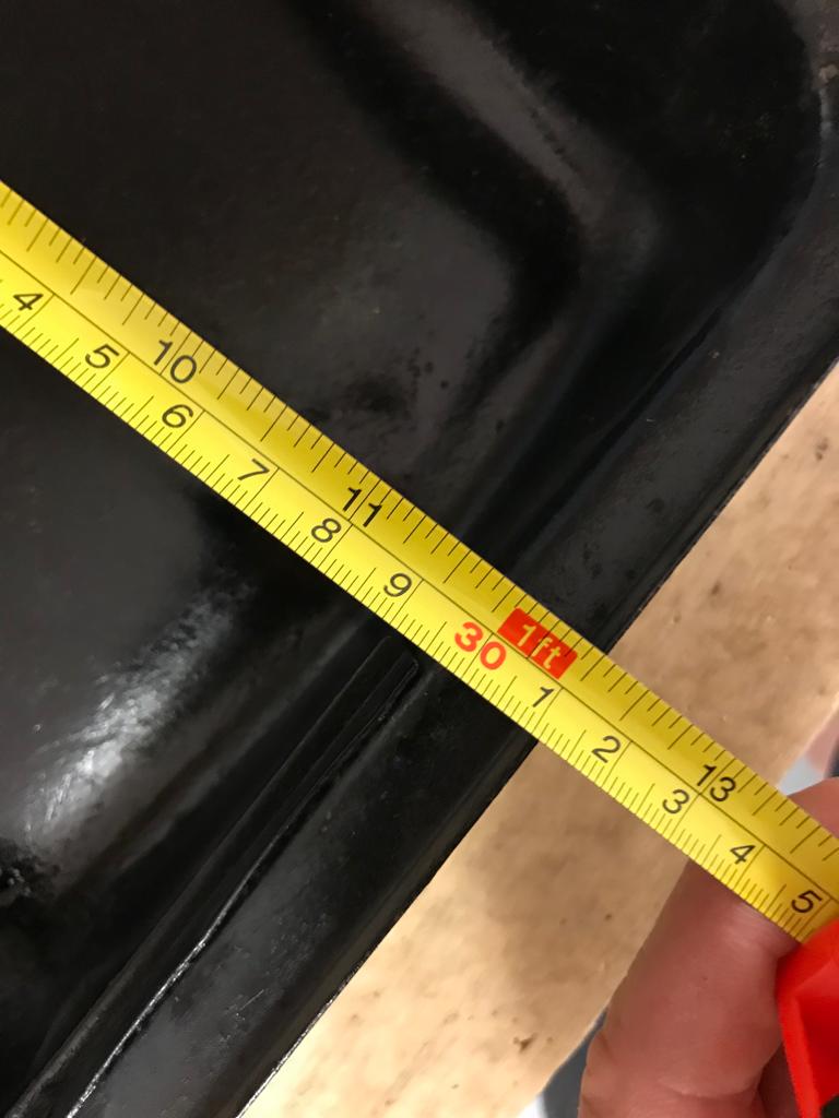

Re: Info zu Batterieabdeckung 1500 Cabrio
Verfasst: 16. Juni 2022, 17:13

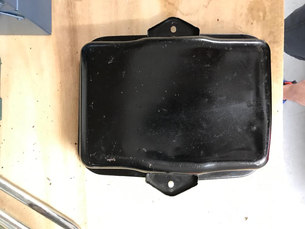

von Toenis68

Hi Thomas,
Wow, vielen Dank!
Damit kann ich arbeiten 😊.
Ich informiere dann über das Ergebnis…
Nochmals danke und hab ein schönes Wochenende!
Ben

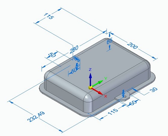

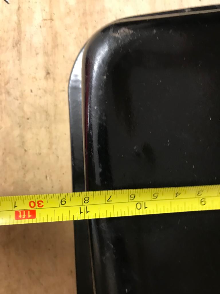

Hallo Ben, hallo Tomas,
da habt ihr Euch ja schon richtig "reingeängt". Beeindruckend!
Vielleicht kann ich ja etwas beitragen. Ich habe bei mir den oberen Rand (Aussenmaße) nachgemessen (siehe Bild).
Auf den Rand kommt es ja an, weil die aüßerste Kante der Abdeckung ja drüber muss (also besser rundum 1-2mm beim Deckel mehr Abstand einplanen).
Der Schraubenabstand bei mir ist in Höhe der Laschen ca. 233 mm. Kommt also mit der Zeichnung von Ben ziemlich hin.
Bei mir sind allerdings die Gewindebolzen oben etwas nach innen gebogen worden, weshalb oben nur noch ein Abstand von ca. 228 mm ist.
Die Schrauben haben 8mm Durchmesser. Also ein größeres Schraubenloch mit etwas mehr Spiel wäre bestimmt nicht falsch.
Es würde mich freuen, wenn das etwas hilft.
Grüße aus Rheinhessen
Klaus

Danke Klaus, danke Thomas,
ist halt die Frage ob es auf die Lippe aufgesetzt gehört oder überstehend. Ich schaue mir das (hoffentlich am Wochenende) nochmal an und mache mir Gedanken wie es passen könnte.
3D Druck ist aufgrund der Größe evtl. schwierig. Ich schaue mich deshalb aktuell noch nach anderen Möglichkeiten um.
Ich denke die Löcher für die Bolzen könnte man auch weglassen und dann (individuell) passend bohren.
VG,
