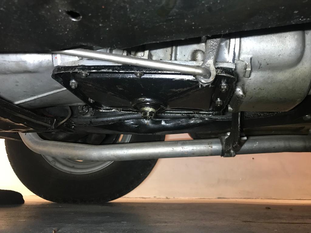

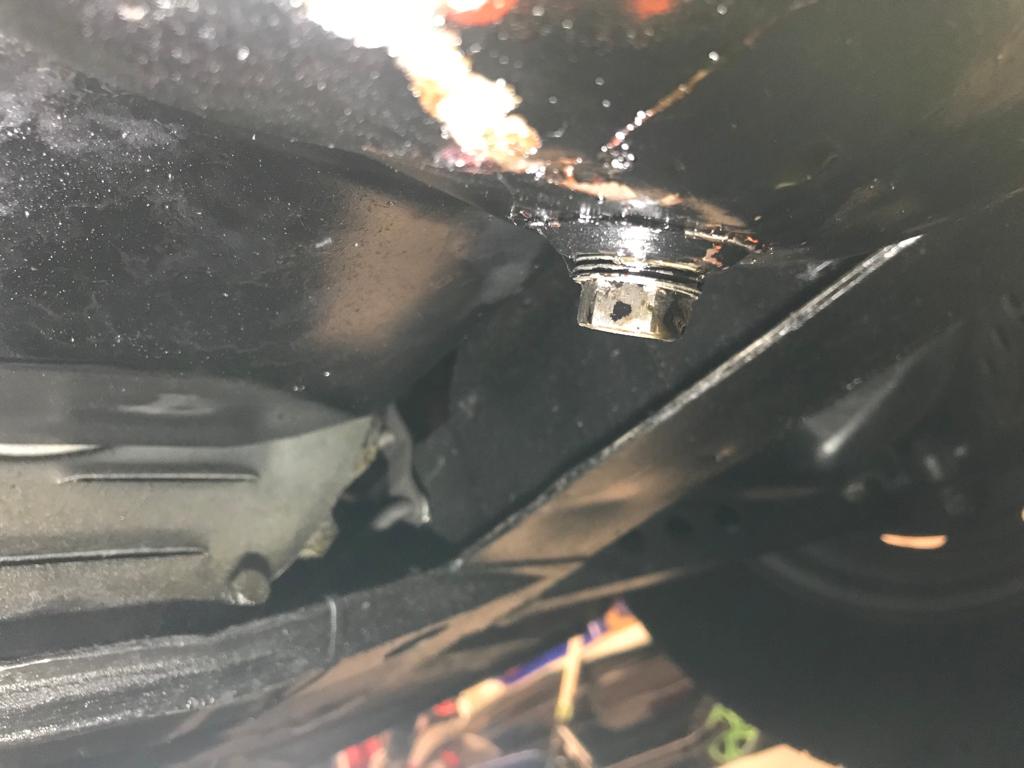

Liebe Fiat-Freunde,
mein 1500 Cabriolet (1966) verliert etwas Getriebeöl und etwas Motoröl. ich hänge zwei Bilder an.
Eine Getriebedeckel-Dichtung unten habe ich bei Holtmann&Niedergerke gefunden.
Frage 1: Kann mir jemand sagen, welches Getriebeöl zu verwenden ist?
Frage 2: Kennt jemand die Gewindemaße? Eine Ölablassschraube habe ich gefunden bei Arnold Classic-Shop.
Beide Ablassschrauben sind bei mir scheinbar umwickelt mit Dichtband. Ich hörte, dies sein nicht optimal.
Ich kann es selbst nicht beurteilen.
Herzliche Grüße aus Aachen
Thomas
Hallo Thomas,
die Getriebe Ölablass Schraube hat die FIAT Nummer 883 175 und wurde unterm Getriebe (B2.01) als auch unter dem Differential (B4.01) verbaut.
Ein Millionenartikel, verwendet z.B. beim FIAT 600, 1100, 1500 u.s.w. Sollte in jeder älteren FIAT Werkstatt noch vorhanden sein.
Wird ohne Dichtband verbaut - Gewinde ist leicht konisch. Gewinde vor dem Einbau gut reinigen, das reicht.
Die alte (1960er) Teilenummer Ist wohl irgendwann mal ersetzt worden durch 14324411 und hierfür sollte diese passen:
METZGER 8030011 Verschlussschraube, Ölwanne (mit Innensechskant SW: 12) M22x1.5, für 2,93 € :P (autodoc)
...........Für die DINO Leute ist die s e l b e !! Schraube allerdings etwas teurer: Getriebeöl Einfüllschraube Fiat 2400 für schlappe 21,42 € :lol: (den DINO Anbieter mal googeln)
Getriebe Öl ist meines Wissens SAE 90
Die Motor Ölablass Schraube hat die FIAT Teilenummer 14324411 - siehe oben,
Gewindemaß: M22x1,5
Länge [mm]: 13
Schlüsselweite: 12
Gewindelänge [mm]: 13
Material: Stahl
Ein gutes Gelingen und
Grüße von Karl-Heinz
