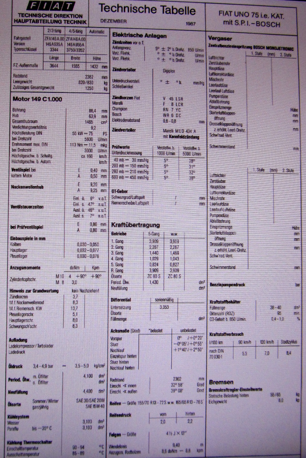

von Jochen Vinke
Hallo Manfred,
das ist der Motor vom Uno 75 i.e. mit SPI. Anbei die technischen Daten
Viele Grüße aus Bielefeld,
Jochen

von macowin
Hallo Jochen,
ganz herzlichen Dank, damit werde ich gleich morgen zu meinem Schrauber und hoffe, dass er damit voran kommt.
Liebe Grüße
