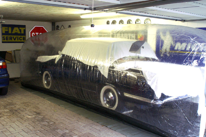

Unser 2100 wurde gestern eingemottet.
Bei "cargraphic" haben wir eine "Luftgarage" gekauft.
Die Montage war einfach, das Ergebnis verblüffend.
Über die Erfahrungen mit diesem Luftballon werde ich später berichten.
Nach den extrem nassen Tagen und einigen Temperaturwechseln von warm nach kalt und umgekehrt kann ich schon mal berichten, dass das Auto immer trocken geblieben ist und nie beschlagen war, auch wenn unsere Altagsfahrzeuge nass in der Garage abgestellt wurden.
Die Decken habe ich mittlerweile vom Fahrzeug entfernt.
Die Belüftung läuft rund um die Uhr.
In der Garage ist es mittlerweile auch nur noch um 0 Grad.
Das Auto ist immer trocken.
Tolle Sache. :p
Nachdem sich der Winter nun (hoffentlich) dem Ende neigt, werde ich Mitte März den Zwoeins auspacken.
Die Foliengarage mit Zwangsdauerbelüftung hat sich voll bewährt. Das Auto ist bei allen Temperaturwechseln und trotz teilweise sehr feuchter Garage immer trocken geblieben.
Da unsere Autos nicht im Sommer draußen sondern im Winter in der Garage rosten, hat sich die Investition gelohnt.
Ich denke, dass man mit dieser Art der Überwinterung die Lebensdauer des Oldies deutlich verlängern kann.

Wir haben heute den Oldie ausgemottet.
Der äußerlich positive Eindruck hat sich bestätigt.
Das Auto war vollkommen trocken.
Die Luftgarage ist m.E. eine lohnenswerte Investition.
Ich denke, dass man damit dem Rost über Winter ein äußerst wirksames Mittel entgegensetzten kann.
Ich bin von der Luftgarage hundertprozentigt überzeugt. ;) ;) ;)
